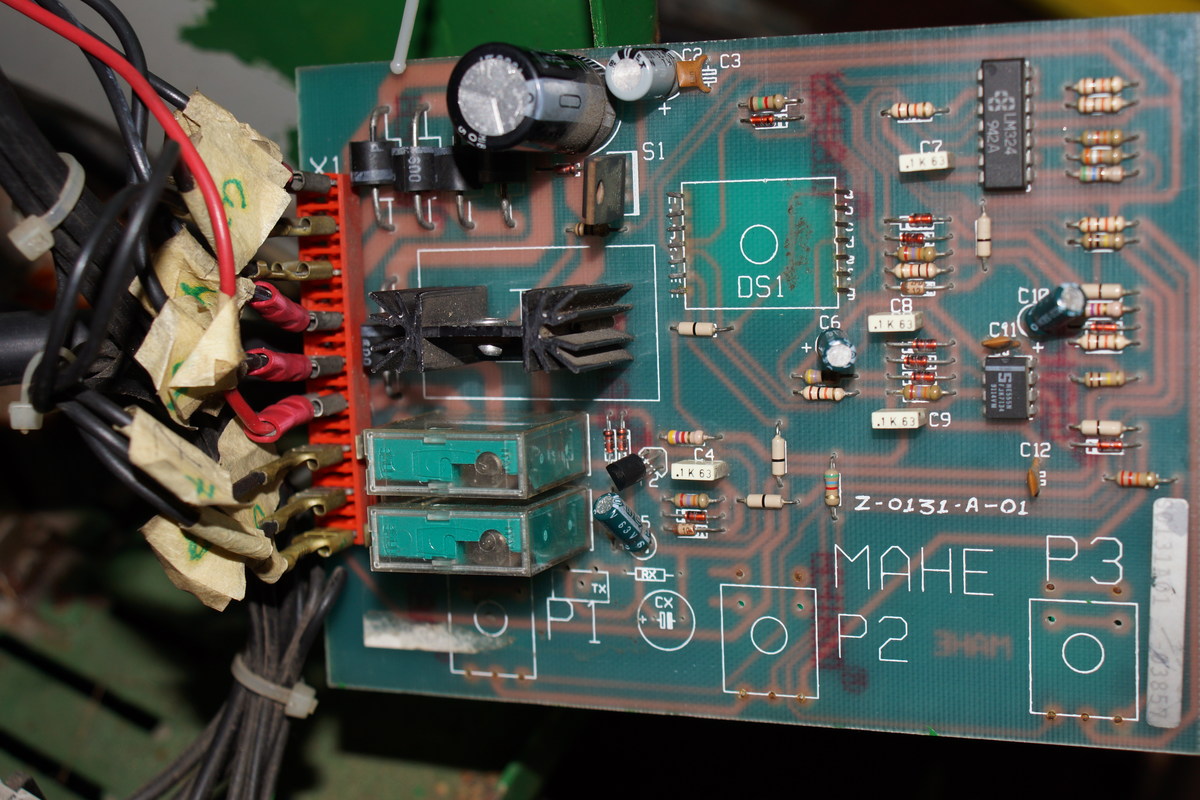

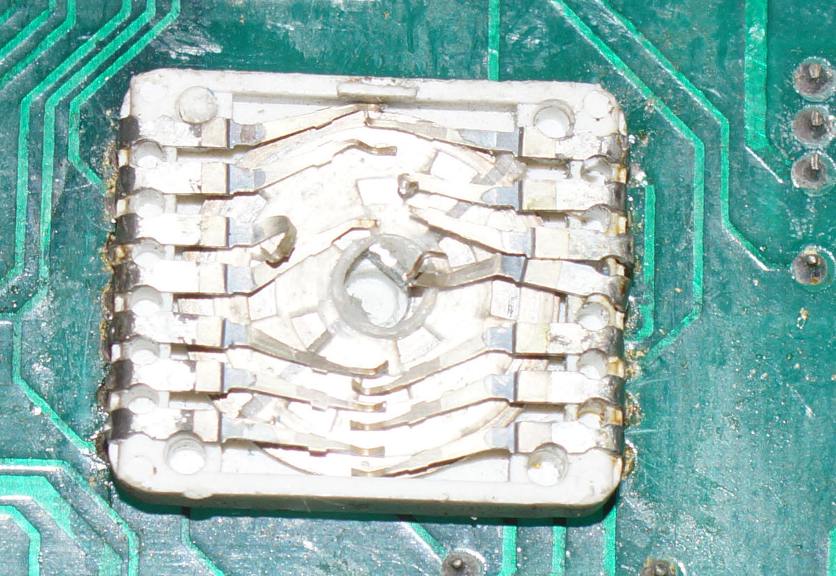

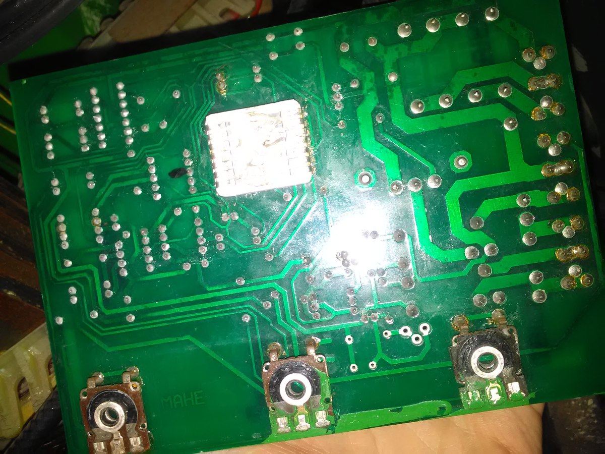

Hallo zusammen Ich habe eine frage und hoffe ihr könnt mir Weiterhelfen. Folgender Sachverhalt wir haben ein altes Schweißgerät,welches wir wieder Fit machen wollten. Es ist auch jetz fast alles wieder in Ordnung , bis auf ein Bauelement der Platine. Nun zur eigendlichen Problematik 1: Wie ist der genaue Begriff für dieses Bauteil? 2. Wo könnte ich dieses herbekommen ? Hersteller des Schweißgerätes existiert noch, aber ich vermute stark dass dieser einem direkt eine neue Platine andrehen will Ich sende mal Fotos von der Platine mit es geht um das weiße Bauteil darauf, über welches wohl die Taktung am schweißgerät gesteuert wird Schonmal danke für eure HIlfe Tim
Leider ist auf den Bildern nichts zu erkennen. Bitte nochmals scharfe kontrastreichere erstellen, vorher prüfen.
das Teil nennt sich Drehschalter und deine Bilder sind garnicht mal soooo gut.

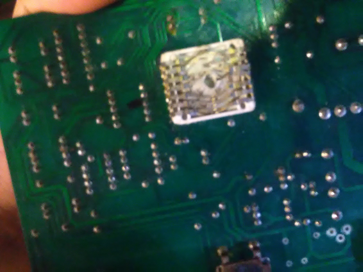

So ich hoffe die Bilder sind jetzt ein Stückchen besser als mit der anderen Kamera. Lg Tim
Tim M. schrieb: > bis auf ein Bauelement der Platine. Die drei Potis sehen aber auch ziemlich malträtiert aus.
Thomas F. schrieb: > Tim M. schrieb: >> bis auf ein Bauelement der Platine. > > Die drei Potis sehen aber auch ziemlich malträtiert aus. Da gebe ich dir recht war auch am überlegen die zu tauschen , die Sache ist bloß ich weiß nicht woher ich sie beziehen soll. Aber die haben auf jeden Fall noch funktion

Eagle_Layouter schrieb: > schau mal hier Der DS vom TO sieht aber ziemlich custom aus. Wenn man die Kontaktbahnen besser erkennen könnte... Gruss Chregu
Eagle_Layouter schrieb: > Bin mir aber nicht 100%-ig sicher, ob es die selben sind, wie die die > auf deiner Platine verbaut sind Sicher nicht, soweit man was erkennen kann schaltet der gesuchte Drehschalter 7 polig durch, mit welcher Funktion könnte man rausfinden, indem man die Kontaktbahnen auswertet. Es wäre hilfreich, wenn man wüsste, wieviel Stellungen der Schalter hat und was überhaupt damit geschaltet wird. Aber die Hoffnung ein passendes Ersatzteil zu finden sind nahe Null, ausser beim Hersteller. Ev. könnte man den Schalter durch einen Standardschalter mit entsprechender Verdrahtung ersetzen, aber das nötige Reengeneering übersteigt den Wert des Geräts. Tim M. schrieb: > Es ist auch jetz fast alles wieder in Ordnung , bis auf > ein Bauelement der Platine Ich kann mir nur schwer vorstellen, dass fast alles in Ordnung ist ohne diesen Schalter, der hat wohl eine zentrale Funktion. Aber vielleicht kann man es als Fast-Schweissgerät benutzen. Georg
Also soweit ich weiß hat der Schalter 4 Positionen und soll die Taktung steuern sprich ob man Punkten will oder sonstiges
Hi Wenn man den Schalter vorsichtig auslötet (Einbaurichtung merken) steht mit hoher Wahrscheinlichkeit etwas unten auf dem Gehäuse drauf! Mit dieser Angabe und googel gelingt es oft den richtigen Typ zu finden. :-) Gruß Roland
