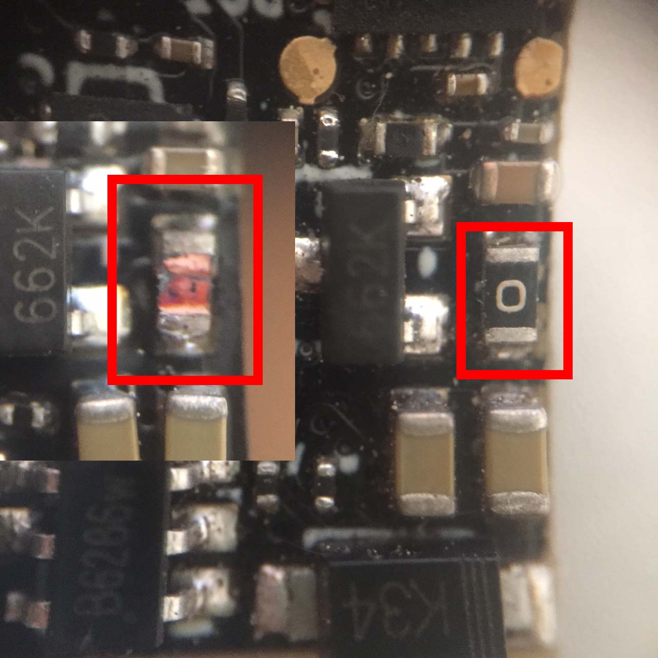

von MrKixen (Gast)
Hi
an meinem FPV Sender ist ein SMD Bauteil durch, bite helft mir es zu
bestimmen damit ich es zu tauschen.
Danke
Eine Brücke. Quasi ein 0 Ohm Widerstand.
Der wurde hier offenbar als Sicherung missbraucht. Aber er ist
vermutlich nicht die Fehlerursache, sondern nur einer der Leidenden...
: Bearbeitet durch Moderator
von HildeK (Gast)
0Ω Widerstand. Kannst ja an dem noch guten leicht nachmessen ...
von Nils P. (torus)
Gut möglich.
Da er direkt neben einem Spannungsregler und den Kondensatoren liegt
kann es auch gut sein, das sich der Entwickler die Option offen lassen
wollte dort zur Reduzierung von Störungen eine Spule einzusetzen.
von Peter R. (pnu)
"0-Ohm" Widerstände werden normalerweise als Brücke über irgendwelche
Leiterbahnen verwendet. Wenn ein solche durchgebrannt ist, ist das ein
Folgefehler eines Kurzschlusses. einfach ersetzen ist dann wirkungslos,
solange der eigentliche Fehler nicht behoben wurde.
