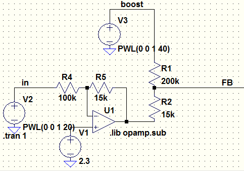

von Bernd F. (metallfunk)
Hier:http://alte-modellbahnen.xobor.de/t44921f27-Starkstromloks-intern-hoch-transformieren-fuer-Umbau-auf-Volt.html
gibt es ein kleines Problem: Die historischen Spur Null Blechbahnen
von Märklin und anderen Herstellern fahren mit 20V DC.
Die "Starkstrom" Lokomotiven wurden über Vorwiderstände (Kohle-
fadenbirnen) direkt mit dem Lichtnetz 110/220V betrieben.
Heute macht man das natürlich mit einem Labornetzteil, und mit
30-40 Volt klappt das.
Nun ist das Problem der gemischte Betrieb. Eine "Starkstromlok"
wicklungsmäßig zu verändern, ist ein Sakrileg.
Ein einzulötendes Bauteil, dass die geregelte Gleichspannung
von 5-20 Volt in eine Gleich- oder Wechselspannung von 10-40 V
bringt, wäre die Lösung. Das sind Allstrommotore.
Ein Wechselrichter, der in dem Bereich zuverlässig arbeitet
und ein Trafo sollte doch gehen?
Das Ganze möglichst klein, mit geringer Verlustleistung (1 Ampere
wäre so die Leistung des Motors).
Wichtig ist, dass die Regelung vom Fahrpult weiter funktioniert.
Viele Grüße Bernd

Wie wäre es mit einem Boost-Wandler, dessen Ausgangsspannung,  z.B. mit
einem Opamp, abhängig von der Eingangsspannung geregelt wird.
Da wandelst Du von DC auf DC, es sind also kein Wechselrichter oder
Trafos  nötig. Nur ein normaler Stepup/Boost-Wandler und halt die
spezielle Regelungsschaltung, die die Ausgangsspannung von der
Eingangsspannung abhängig macht.

Bernd F. schrieb:
> 1 Ampere wäre so die Leistung des Motors
Erst mal muss man Elektronik nicht nach der Dauerleistung auslegen,
sondern nach dem Blockierstom = Anlaufstrom.
Bei Gleichstrombetrieb eines Allstrommotors reicht eine geringere
Spannung als bei 50Hz Wechselstrombetrieb. Wohl deine 30-40V, die du am
Labornetzteil ermittelt hast.
Also 20V auf 40V, wobei die Mindestbetriebsspannung 5V beträgt, und
nicht geregelt werden soll sondern die schwankende Eingangsspannugn so
an den Ausgang weitergeleitet werden soll.
Also ein Step Up Wandler mit festem Tastverhältnis, dazu tut es ein
NE555 der mit einem MOSFET Strom durch eine Spule abschaltet, und ein
Tastverhältnis von 66% zu 33%. Das ist aber auszulegen auf den
Anlaufstrom, sonst bräuchte man eine Strombegrezung weil die Spule in
Sättigung einen Kurzschluss am MOSFET verursacht und die Schaltung
abraucht.

Nochmal zur Eingangsfrage. Ein Step-up-DC/DC-Wandler, z.B. der gute alte
LM2577
http://www.ti.com/product/lm2577?keyMatch=lm2577&tisearch=Search-EN-Everything
müsste so am Feedback-Eingang beschaltet werden, dass die

von Michael B. (laberkopp)
> LM2577 müsste so am Feedback-Eingang beschaltet werden, dass die
> Ausgangsspannung der Eingangsspannung folgt, mit einer "Verstärkung" von
> etwa 2-fach.
Dafür hast du natürlich (k)eine Lösung ?
Sie erfordert nämlich einen analog-Multiplizierer.
Man braucht auch keinen veralberten Regler wenn man nur verdoppeln will.
von Gerd E. (robberknight)
>> etwa 2-fach.
Der Opamp ist schon ein paar Jahre erfunden. Du musst hier ja nicht
beliebige Werte spannungsgesteuert miteinander multiplizieren, sondern
die Eingangsspannung mit einem festen Faktor. Das kannst Du über den
Feedbackwiderstand an einem Opamp machen.
Damit kann man dann in den Feedback des Spannungsreglers gehen, z.B. des
LM2577, und einen Strom abziehen und so die Ausgangsspannung erhöhen.
Eine Alternative wäre ein Regler, bei dem man direkt Zugriff auf die
Referenz-Seite des Opamps hat. Dort ist es bequemer eine externe
Spannungsvorgabe zu machen. Ein Beispiel für einen solchen Regler wäre
der TL494.
Echt ?
Die Schaltung will ich (simuliert) sehen.
> Echt ?
Ja, echt. Der Feedback-Pin eines Spannungsreglers hängt ja normal an
einem Spannungsteiler. Wenn Du aus der Mitte des Spannungsteilers einen
Strom abziehst, machst Du aus dem normalen, unbelasteten Spannungsteiler
einen belasteten. Damit kannst Du die Spannung in der Mitte des
Spannungsteilers gezielt beeinflussen und damit eben auch die
Ausgangsspannung des Spannungsreglers.
Aber wie ich geschrieben habe fände ich hier den TL494 eleganter, auch
wenn es ein älteres Bauteil ist.
von hinz (Gast)
Passt auch besser zur historischen Lok. :-)
Ja gut, abhängig von der Eingangsspannung, und wie ?
von Thomas E. (picalic)
Im Prinzip würde es so gehen:
Ok, geht.
