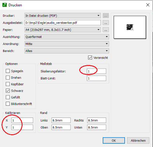

Moin! Ich habe vor ein paar Tagen angefangen, mit Eagle mir Platinen-Layouts zu erstellen. In meinem Fall soll es nun ein Audio-Verstärker werden, auf Basis des TDA2009.(Im anhang zu sehen) Ich habe das Glück, dass ich noch Schüler bin, so konnte ich mir direkt Eagle Premium herunterladen. Ich habe das Gefühl, dass die Größen in Eagle einfach nicht mit den Originalgrößen hinkommen. Das bezieht sich auf alle Teile, sowie die letztendliche Platinengröße. Wenn ich die Datei als .dxf exportiere und in AutoCAD öffne, kann ich sehen, dass die Platine nur ~30*52mm groß ist. Das kann ja schonmal nicht stimmen. Wenn ich die Datei als PDF (Skalierungsfaktor 1) ausdrucke, dann ist die "Platine" auch viel viel zu klein. Auf die schnelle habe ich hier im Forum keine Antwort gefunden. Ich würde mich sehr Freuen, wenn mir jemand hefen könnte. LG Finn
Finn schrieb: > Wenn ich die Datei als .dxf exportiere und in AutoCAD öffne, kann ich > sehen, dass die Platine nur ~30*52mm groß ist. Wie soll eine quadratische Platine auf einmal rechteckig werden? Finn schrieb: > Wenn ich die Datei als PDF (Skalierungsfaktor 1) ausdrucke, dann ist die > "Platine" auch viel viel zu klein. Wie groß ist sie dann? Warum druckst du nicht direkt?
Also wenn ich mir das png so anschaue, schaut das korrekt aus. Die Löcher z.B. am JP4 sollten 2,54mm Abstand zueinander haben. Daran sollte sich deine Vermutung leicht überprüfen lassen

Finn schrieb: > Ich habe das Gefühl, dass die Größen in Eagle einfach nicht mit den > Originalgrößen hinkommen. Vielleicht bist du in der falschen Maßeinheit unterwegs. Ich hatte noch nie Probleme mit Eagle Boardgrößen oder Bauteilabmessungen. > Wenn ich die Datei als .dxf exportiere und in AutoCAD öffne, kann ich > sehen, dass die Platine nur ~30*52mm groß ist. Und welcher Meinung ist Eagle bezüglich der Platinengröße? Du könntest deine Datei hochladen. Anhand der PNG Datei lässt sich schwer erraten, was das Problem ist.
Wolfgang schrieb: > Finn schrieb: >> Ich habe das Gefühl, dass die Größen in Eagle einfach nicht mit den >> Originalgrößen hinkommen. > > Vielleicht bist du in der falschen Maßeinheit unterwegs. Ich habe sein Bild 1:1 ausgedruckt. Viel zu klein. In Zoll könnten 7,3cm Kantenlänge evtl. hinkommen.

Moin! Vielen lieben Dank schonmal für all die schnellen Antworten! michael_ schrieb: > Warum druckst du nicht direkt? Ich kann hier leider nicht so ohne weiteres direkt Drucken. Ich muss die Datei als PDF speichern, und dann an einen anderen PC schicken, um drucken zu können. michael_ schrieb: > Wie groß ist sie dann? Das werde ich morgen (08.07.17) mal ausmessen. Werner H. schrieb: > Hallo Finn, lade doch mal die dazu gehörenden Dateien hoch, dann könnte > man dir helfen. Die .brd Datei ist jetzt hier im Anhang Wolfgang schrieb: > Und welcher Meinung ist Eagle bezüglich der Platinengröße? Das habe ich leider nicht herausgefunden... :) Gibt es ein Tool um das zu erkennen? Bei AutoCAD kann man sich das ja ganz einfach anzeigen lassen. Wolfgang schrieb: > Vielleicht bist du in der falschen Maßeinheit unterwegs. Ich habe geerade noch mal nachgesehen, ich fahre mit millimetern. michael_ schrieb: > Wie soll eine quadratische Platine auf einmal rechteckig werden? Da hast du wohl recht, mein fehler, habe mich wohl vertippt. Die richtigen maße sind: 54,3*52,7mm. Ich habe euch jetzt mal die .brd datei sowie den Schaltplan, die .dxf und die PDF angehängt. Die dfx datei brauche ich am Ende sowieso, oder die PDF, ich habe hier die möglichkeit eine CNC fräse zu benutzen, diese nimmt (so wurde mir gesagt) aber nur PDF und dxf dateien. LG Finn PS: Nein, ich bin nicht um 4:00Uhr morgens wach, ich bin gerade in Panama(Auslandsjahr)
Finn schrieb: > Ich habe vor ein paar Tagen angefangen, mit Eagle mir Platinen-Layouts > zu erstellen. Und gleich mal die Funktion zum "Massefluten" gefunden und ausgiebig genutzt... Mein Tipp dazu: vergiss diese Polygonfüllerei und mache dein Layout erst mal nur mit handverlegten Verbindungen. Dann musst du nämlich über eine sinnvolle Masseführung nachdenken. Allem voran sind nämlich GND und Vcc die wichtigsten Signale, denn ohne gute Versorgung kann eine Schaltung nicht gut funktionieren. Finn schrieb: > Gibt es ein Tool Nimm das Info-Tool und lass dir die Länge der Dimension Linien anzeigen. > Die richtigen maße sind: 54,3*52,7mm. Ja, das passt zu den Bauteilgroßen. Und zudem ist die Platine noch halb leer... ?

Finn schrieb: > Wolfgang schrieb: >> Und welcher Meinung ist Eagle bezüglich der Platinengröße? > > Das habe ich leider nicht herausgefunden... :) Gibt es ein Tool um das > zu erkennen? Bei AutoCAD kann man sich das ja ganz einfach anzeigen > lassen. Bei Eagle brauchst du dafür gar kein Tool. Du kannst dir z.B. einfach bei den Eigenschaften der Umrisslinien die Länge angucken. Mit dem Dimension Werkzeug kannst du Bemassungslinen in die Board-Datei zeichnen. Bei mir sieht der PDF-Ausdruck von der Größer her richtig aus. Und das passt auch mit den zusätzlich eingezeichneten Bemaßungslinien. Hast du beim PDF-Ausdruck vielleicht irgendeinen der Skalierungsfaktoren nicht auf 1 stehen ( > Die dfx datei brauche ich am Ende sowieso, oder die PDF, PDF-Dateien für die Fräse wird wahrscheinlich eher auf Reliefbilder hinauslaufen. Gängige Steuerung für Fräsen wäre über GCode. Frage da mal nach. Lothar M. schrieb: > Mein Tipp dazu: vergiss diese Polygonfüllerei Für die Fräserei kann das schon sinnvoll sein. Sonst macht sich die Fräse beim Flächenfreifräsen tot.
