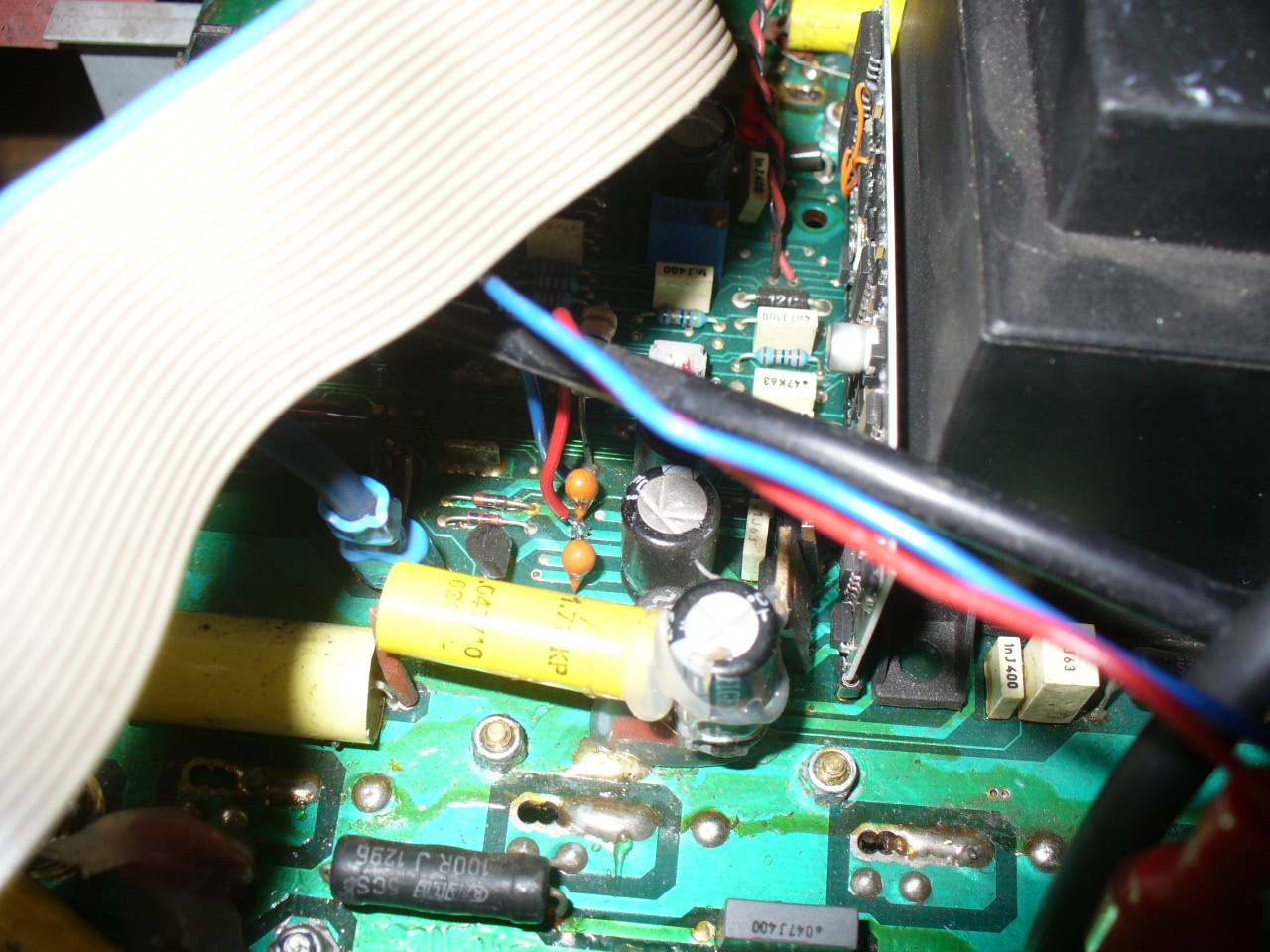

von Armin X. (werweiswas)
Moin
In Inverterschweißgeräten von Esetti werden 80A darüber geleitet.
Im Fall meines 250A Inverters kommen drei einzelne Leitungen vom Trafo
welche jede auf so einen in der Platine eingelöteten Flachstecker
gesteckt ist und der Strom von da zur Diode geleitet wird.
Im Bild sind die beiden nebeneinanderliegenden Lötpunkte die Lötstellen
der Flachstecker. Das breite Lötfeld der eine Diodenanschluß und der
einzelne Lötpunkt rechts davon der zweite Diodenanschluß. Und davon sind
im 250A Inverter gerade mal drei Dioden, in einem 350A Inverter vier
Stück auf der Platine. Für den Freilauf des Flußwandlers gibt es die
selbe Anzahl jeweils nocheinmal.
MfG
