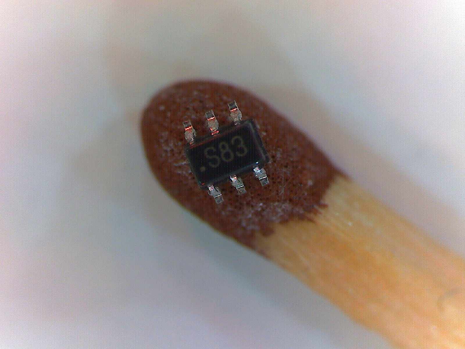

Versuch mal mit den bipolaren Transistoren einen richtigen
Breitbandverstärker zu entwickeln oder einen Schalter für analoge
HF-Signale, wie z.B. diesen:
http://www.pollin.de/shop/dt/NzE4ODk4OTk-/Bauelemente_Bauteile/Aktive_Bauelemente/IC/HF_Schalt_IC_SKYWORKS_AS183_92LF.html
Achte mal auch die Daten und auch auf die Gehäusegrösse!

Übrigens hat Pollin diese ESD gefährdeten ICs dämlicherweise aus dem
Gurt herausgenommen und lose in die Plastiktüte gestreut.
Als ich den Beutel mit den kleinen Krümeln meiner Frau zeigte, glaubte
diese es seien Insekten und sagte spontan: Schlag sie tot!
