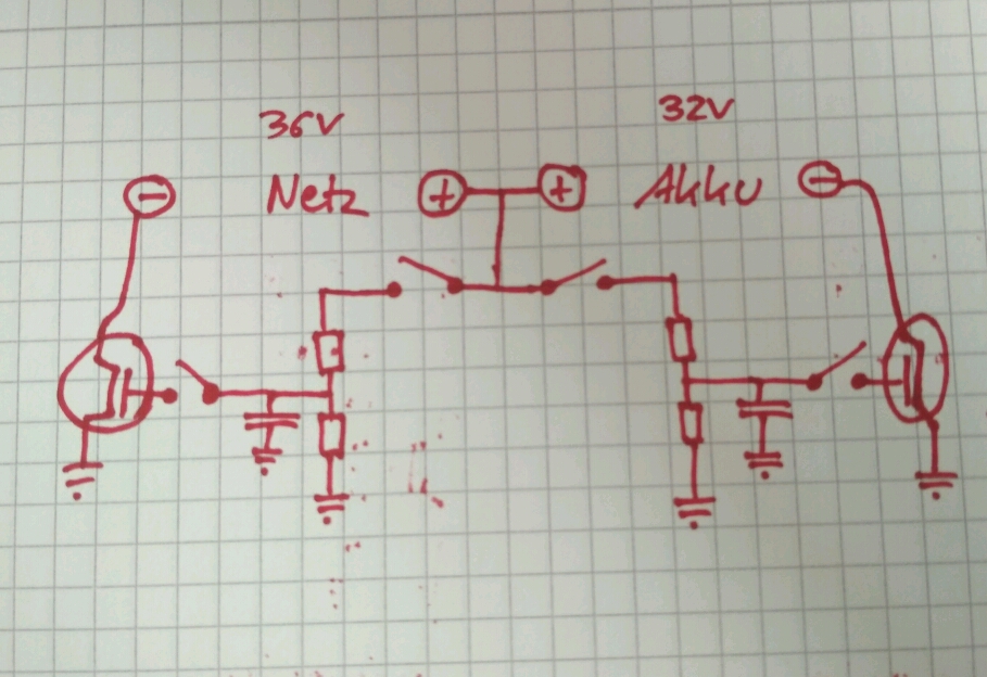

mal wieder ein Umschalter. Der Klassiker: Netzteil und Akku. Das Blöde
ist, dass ich oberhalb der 20V fürs Gate bin.
Deswegen wirds knifflig.
Es fließen ca. 5A regulär und 20A Peak DC.
Ich hab mir mal folgendes ausgedacht:
Die erste Schaltstufe lädt einen Kondensator auf, der durch den
Spannungsteiler auf max. 20V kommt.
Die zweite schaltet dann den Mosfet.
Die Idee dahinter ist, dass der Spannungsteiler hochohnig ausfällt, aber
der Mosfet trotzdem schnell umgeladen wird.
Mir gefallen drei Dinge nicht:
1. Die Entladung des Mosfets läuft über den Spannungsteiler. Je weniger
der Teiler verbraucht, umso heißer könnte der Mosfet beim Abschalten
werden.
2. Der Spannungsteiler verbraucht laufend Strom.
3. Ich brauche vier Schaltstellungen.
Das geht doch bestimmt eleganter, aber ich komme nicht drauf. Weiß
jemand was?
Vielen Dank
Eleganter kann man nicht-funktionierendes nicht bauen.
Dir fehlt es noch an Grundlagenverständnis über den Stromkreis.

Genau, klingt wie ein ausgedachtes Märchen, hat jedenfalls nichts mit
sinvoller Funktion zu tun.
Ein 36V Netzteil und einen 32V Akku verbindert man über 2 Dioden:
 +--Netzteil--|>|--+
 |                 +--Schaltung--+
 +--Akku------|>|--+             |
Dann fliesst nur dasnn Strom aus dem Akku zur Schaltung,
wenn das Netzteil nicht eingeschaltet/angesteckt ist.
DAS ist elegant.

Ich fände es nett, wenn du mir auch erklärst, warum die Schaltung nicht
funktioniert, statt mich pauschal als doof abzustempeln.
Die Idee mit zwei Dioden hatte ich auch, aber bei 5A Dauer und 20A Peak
geht mir da zuviel als Wärme flöten.
Dann verwende doch die Substratdioden des FET, betreibe ihn also
"rückwärts".
Wenn diese Diode die Stromleitung automatisch übernommen hat, kannst du
immer noch mittels Gatespannung den FET leitend machen und so den
Spannungsabfall auf ein paar mV absenken.

Das gefällt mir sehr gut, ich denke, das werde ich so übernehmen. Zumal
ich vom Verbraucher 12V abgreifen kann, um dann den Mosfet über einen
OPV leitend zu machen.
Danke!
Ich hab das gerade mal aufgezeichnet.
Zum Sperren muss ich ja sowohl für P- als auch N-Kanal Gate auf
Sourcespannung bekommen, richtig? Das macht es nicht einfacher :(
> funktioniert
Deine Schaltung scheitert schon zu Beginn:
Alle Schalter offen, nun einen der Stromversorgungsschalter schliessen.
Es fliesst kein Strom, wohin auch wenn bei beiden Spannungsquellen die
jeweilige Masse durch den MOSFET angetrennt ist.
Strom fliesst nur im geschlossenen Stromkreis, das ist nun wirklich
Grundschulwissen, und du hast keinerlei Stromkreis weil deine MOSFETs ja
noch sperren, also offen sind. Kein Keis, kein Strom.
Wenn man an der Schaltung
 +--Netzteil--|>|--+
 |                 +--Schaltung--+
den Spannungsabfall an den Dioden reduzieren will, was aber bei über 30V
weitgehend witzlos ist, weil maximal 3% Verlust anfallen, dann kann man
die Diode die leitet mit einem MOSFET noch niederohmiger überbrücken. Da
fällt als erstes auf, daß der MOSFET eine eingebaute Diode hat, und es
wäre ja Blödsinnig, diese Diode in der anderen Richtung
parallelzuschalten
   +-MOSFET-+
der MOSFET muss also so rum parallel wie seine interne Diode zeigt
   +-MOSFET-+
dann bleibt nur noch die Frage, welche Polariät der Ansteuerung man
vorzieht, einen P-Kanal MOSFET oder einen N-Kanal MOSFET, und weil sich
die Ansteuerspannung auf den Source Anschluss bezieht macht es Sinn wenn
Source rechts liegt, auf Verbraucherseite.
Nun muss man nur noch einen OpAmp verwenden, der bei mehr
Spannungsabfall als 0.1V an der Diode den MOSFET durchsteuert.
Die richtige Lösung wäre also kindereinfach, ohne Schalter und macht von
selbst was nötig ist.
