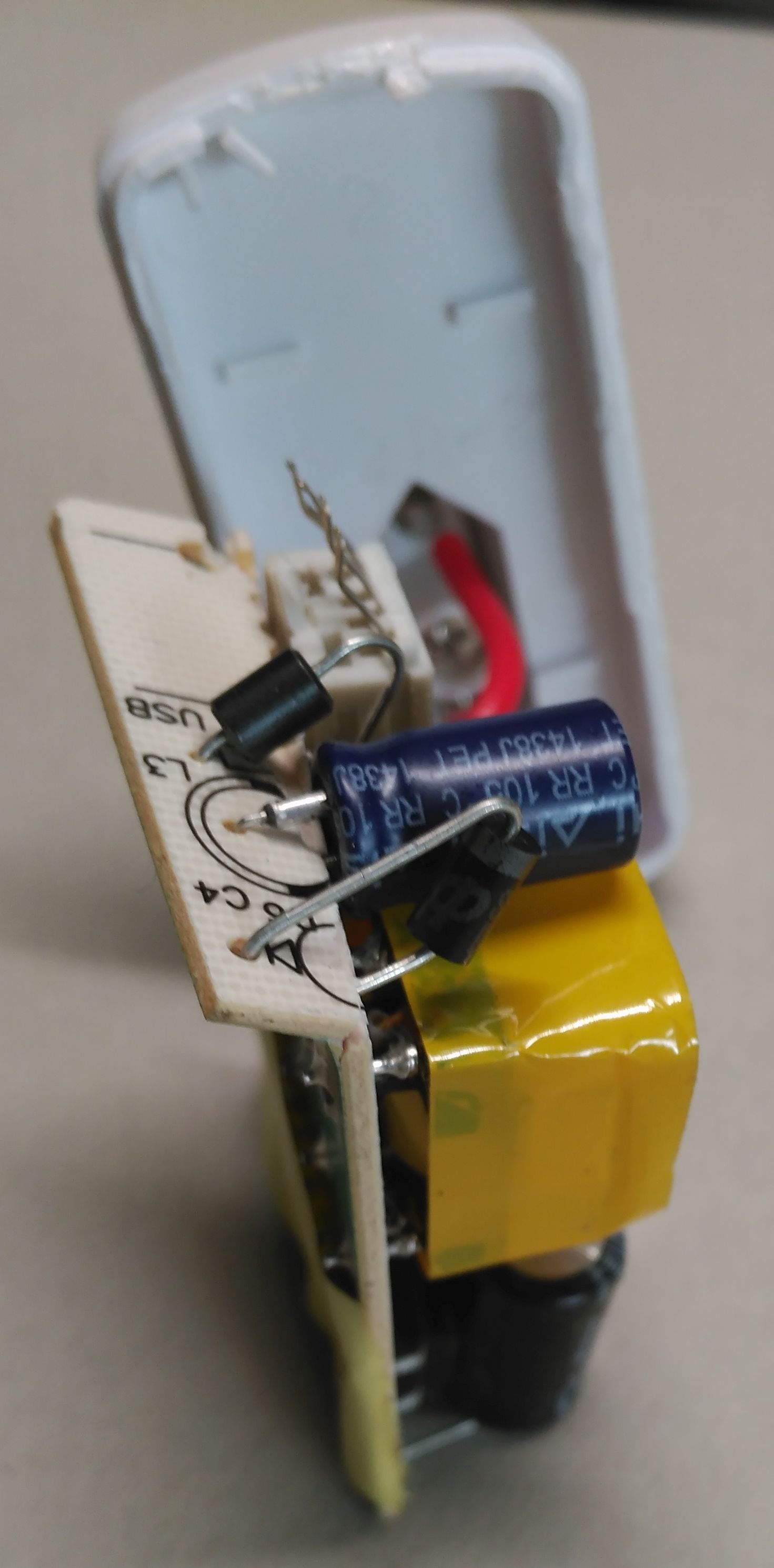

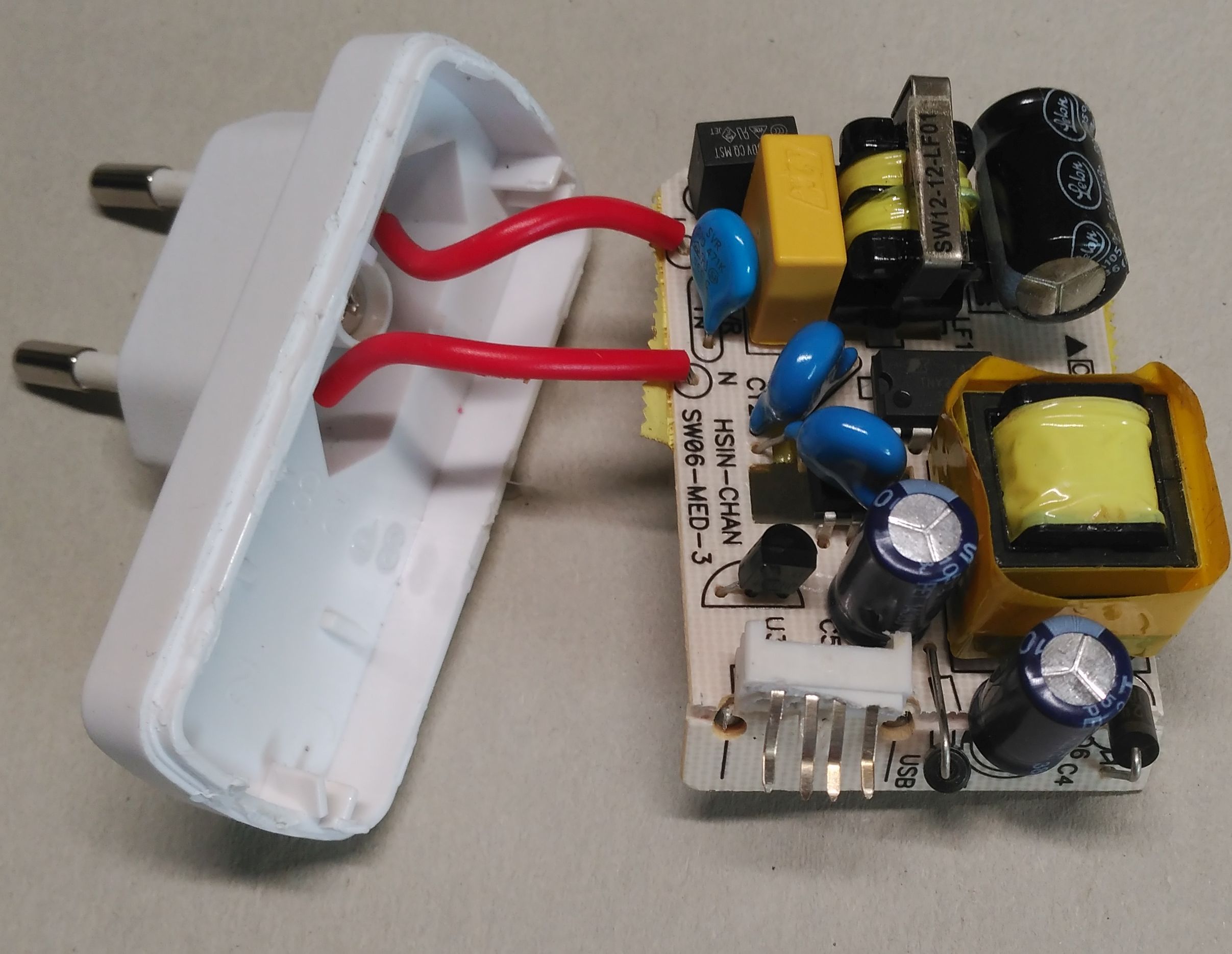

Hallo zusammen, vorab schon mal eine Entschuldigung für die Bilder, besser habe ich es nicht hinbekommen. Nach 14 Monaten konnte das Gerät nicht mehr laden. Recht schnell war die Wandwarze als Problemverursacher ausgemacht. Mangels Service vom Hersteller - Rücksendung darf nur über DPD erfolgen (da müsste ich 90 Minuten herumfahren) habe ich erfolgreich einfach ein anderes Steckernetzteil mit dem proprietären Kabel verwendet. Zuerst wurde mir Ersatzlieferung schnell zugesichert, danach bestanden die auf Einsendung der Wandwarze, "schließlich wären sie CE-Zertifiziert"... Jetzt bin ich endlich mal dazugekommen, das defekte Steckernetzteil genauer zu betrachten. Siehe Fotos! Ist soetwas wirklich in Ordnung, dass eine Platine gebrochen wird? Ich habe bisher nur wenige Wandwarze zerlegt, aber das kommt mir schon äußerst merkwürdig vor. Bei dem Hauptgerät handelt es sich übrigens um ein Produkt das mit 300 EUR gehandelt wird. Ist das inzwischen üblich oder einfach nur frech oder schon etwas Psycho so ein Teil beim Kunden abzuliefern. Was würde den eine Standardwandwarze (5V mit 0,12A) in der Produktion aus Taiwan überhaupt kosten? Viele Grüße Klaus

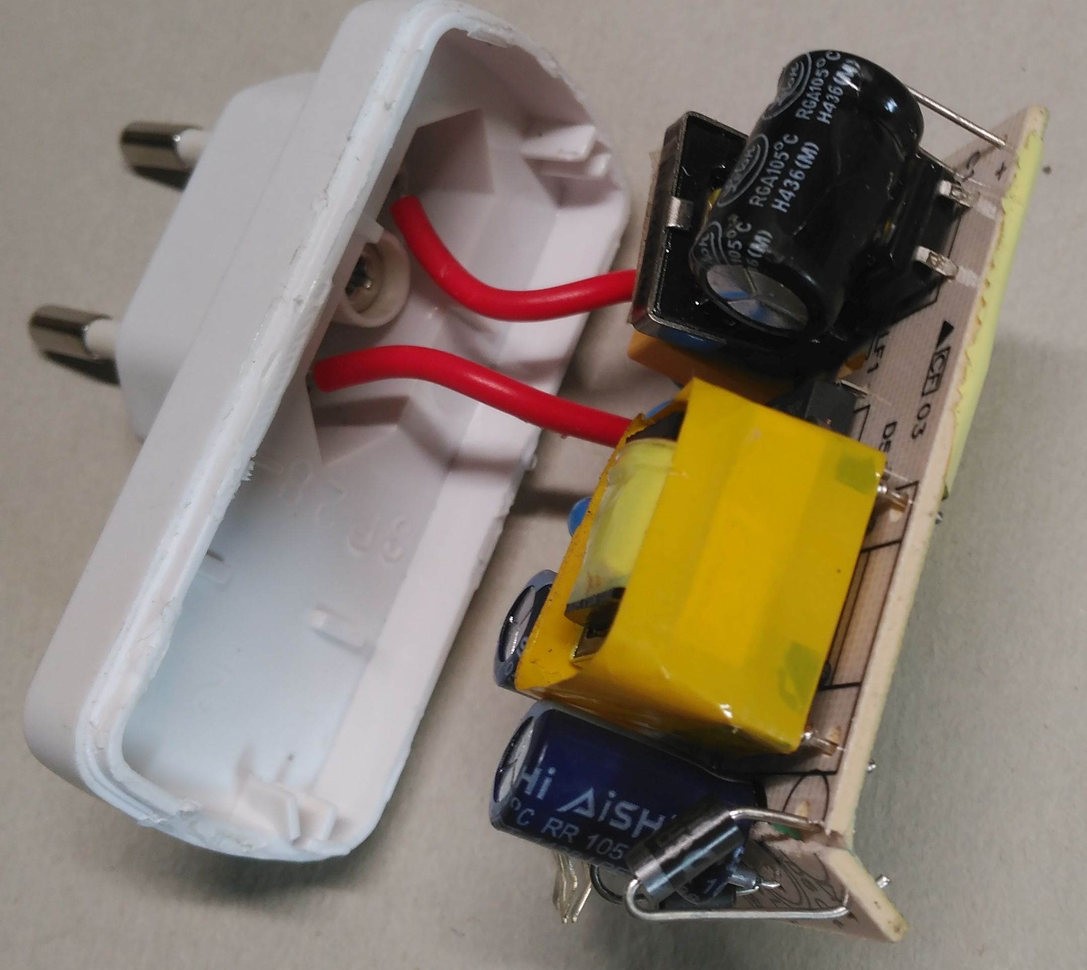

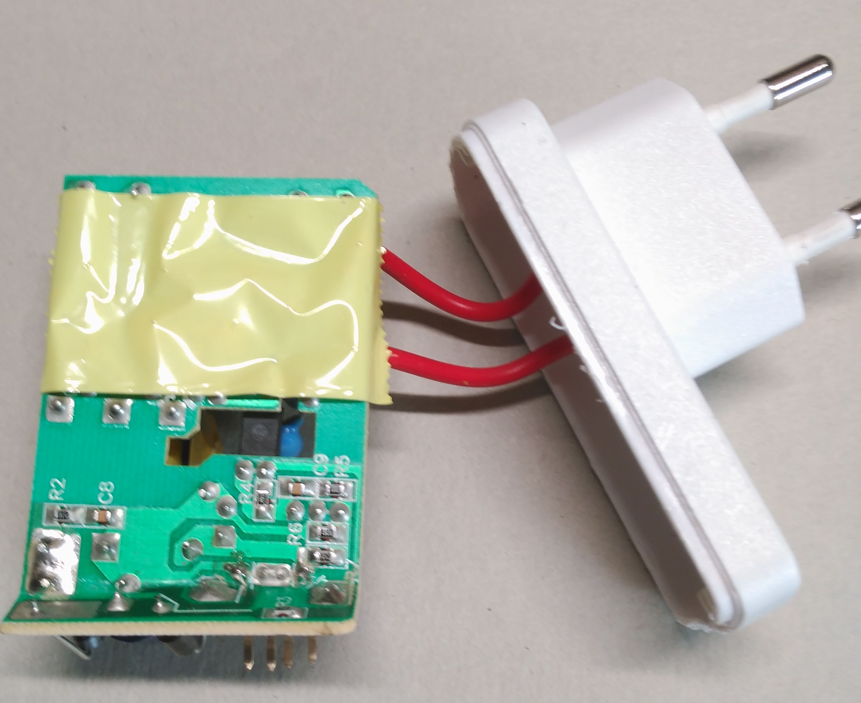

Klaus I. schrieb: > aber die Platine passt ohne den Bruch gar nicht in das > Gehäuse. Hab's fast befürchtet. :( Importware, keine Kontrolle der Behörden möglich! Geht nur als Auftrag. Heißt Du als Verbraucher, müsst da an diese herantreten. Direkt oder über Verbraucherschutzverbände o.ä.

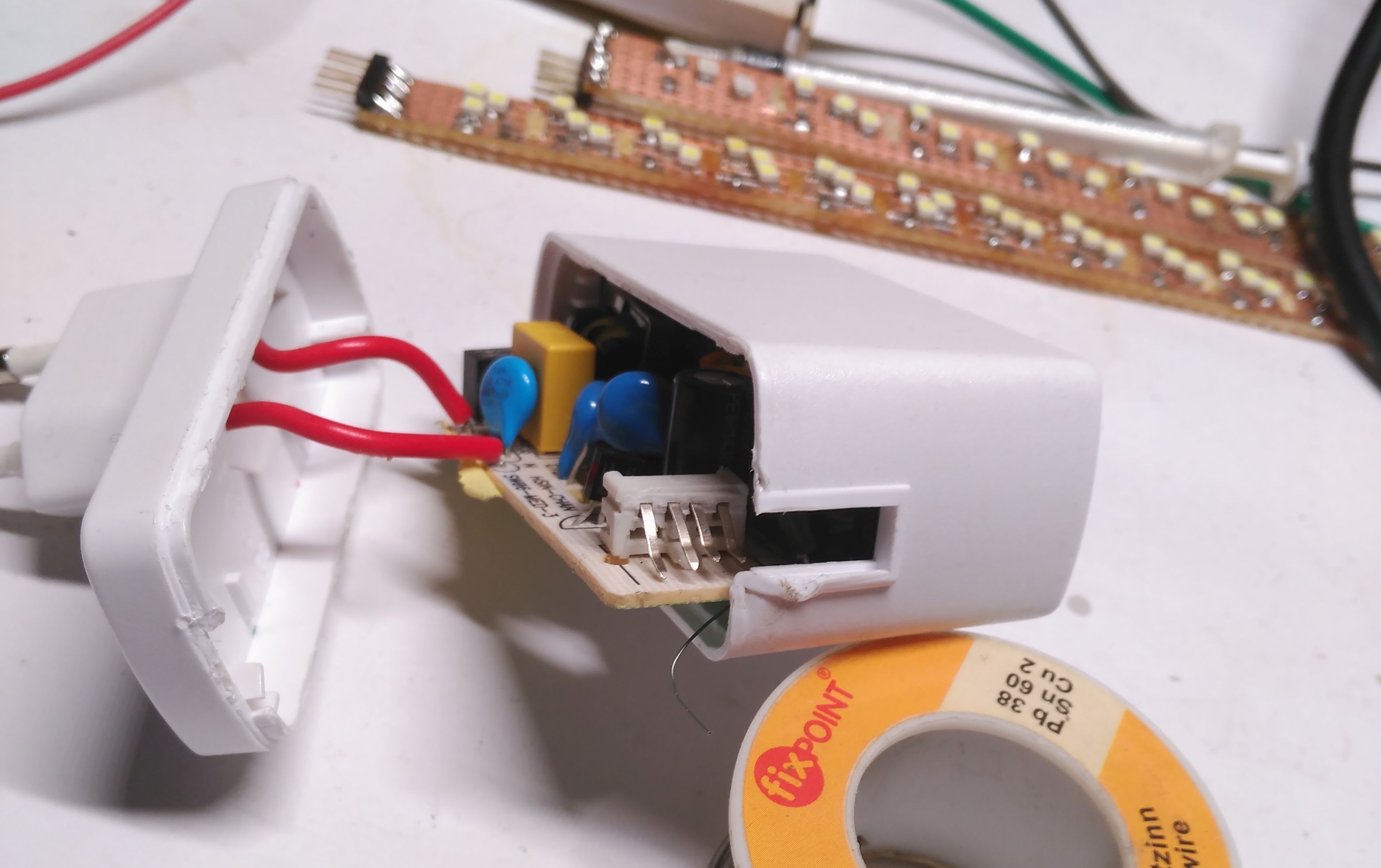

Andere Überlegung: Oder könnte der Platinen-Bruch erst entsanden sein, als man die Platine in das zu kleine Gehäuse quetschen wollte? Wie wird soetwas überhaupt maschinell gemacht? Grüße Klaus
Klaus I. schrieb: > Als Hobbiest bin ich aber über den "Aufbau" über dieses Netzteil - > gelinde gesagt - äußerst erstaunt. Ist soetwas wirklich üblich? Abgesehen vom Bruch: ja. Wobei viele schlimmer aussehen, z.B. was die primär/sekundär-Trennung angeht. Hier hat sich jemand mal ein paar angesehen: http://budgetlightforum.com/node/18731

Klaus I. schrieb: > als man die Platine in das zu kleine Gehäuse quetschen wollte? > Wie wird soetwas überhaupt maschinell gemacht? Mit einer Quetschmaschine? :-)

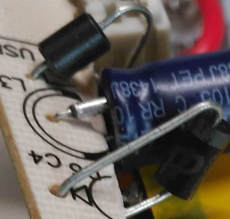

Dem Elko hats aber schon heftig am Beinchen erwisch. Glaube nicht dass das so funktioniert hat.

Klaus I. schrieb: > Ist soetwas wirklich in Ordnung, dass eine Platine gebrochen wird? Sieht eher so aus, als ob du massiv am Kabel gezogen hast, und das Netzteil deswegen kaputt gegangen ist weil dabei die Platine zerbrochen ist. Wegen des wohl defekten Elkos wird sie vorher, als sie funktioniert hat, nicht zerbrochen sein.
Die Platine ist eindeutig erst beim Aufhebeln gebrochen. So kann der Elko nie funktioniert haben.
Michael B. schrieb: > Sieht eher so aus, als ob du massiv am Kabel gezogen hast, Das Netzteil hatte eine USB-Buchse. Den Defekt, den man auf dem Bild sehen kann, kann man nicht durch äußerliche Misshandlung einer USB-Buchse hinbekommen.
Rufus Τ. F. schrieb: > Den Defekt, den man auf dem Bild sehen kann, kann man nicht durch > äußerliche Misshandlung einer USB-Buchse hinbekommen. Aber durch Aufhebeln an dieser Stelle wie bereits erwähnt. 100% war diese Platine original nicht gebrochen. Ich kann mir nicht helfen, aber irgendwie komme ich mir verarscht vor. Gruß Andreas
Peter D. schrieb: > Die Platine ist eindeutig erst beim Aufhebeln gebrochen. > So kann der Elko nie funktioniert haben. Interessant. Habe jetzt spaßeshalber zwei Drähte an den Lötpunkten am Elko angelötet und die Kapazität in der Schaltung gemessen. Je nach Biegung habe ich 100 - 350 µF gesehen. Der Kondensator selbst ist mit 1000 µF / 10 V beschriftet.
Hi Bei der 'gebogenen' Platine müsste der USB-Stecker 'schräg' in das Gerät gesteckt werden - DAS halte ich für eher unwahrscheinlich. 300Eu klingt nach einem Gerät mit angefressenem Obst - kann mich Da aber auch täuschen. Selber hatte ich 1x eine Platine in der Hand, Die aber gerade gebrochen und zuvor angebohrt/gefräst wurde - ähnlich einem der Ladegeräte von dem verlinktem Test. (aber kA, was ich da zerlegt hatte) MfG

Ergänzung: In Bild 2 kann man (denke ich) sogar die Kerbe an der Kante der Platine erkennen, wo der Schraubendreher zwischen Platine und Buchse gedrückt und gehebelt wurde.

Rufus Τ. F. schrieb: > Den Defekt, den man auf dem Bild sehen kann, kann man nicht durch > äußerliche Misshandlung einer USB-Buchse hinbekommen. Klar doch, den Stecker am Kabel schräg (90 Grad) zur Seite ziehen, was meinst du, was für Hebelkraft der auf den 5mm hat, die sich die Buchse auf der Platine abstützt.
Sicher, daß die "geradegebogene" Platine auch nicht länger ist als Original? Selten bekommt man so etwas in die originale Form zurück. 0.5-1mm kann so etwas schon ausmachen. Da die Nut unten ja jetzt offensichtlich kaputt ist, ist das der 2.Grund warum die Platine da nicht mehr reinpasst. Einigen wir uns doch jetzt auf Ungeschicklichkeit. Das hört sich besser an als Gewalt. ;-) Nicht Daß Du noch Krach mit Deiner Frau bekommst... Gruß Andreas

Biege das Ganze einfach wieder gerade und schaue ob das in die Führungsnute des Gehäuses passt. Und dann Foto machen. Wenn es nicht passt ist es schlecht, wenn es passt ist es auch schlecht :) War das von Samsung? Gruß Thomas
Andreas B. schrieb: > Sicher, daß die "geradegebogene" Platine auch nicht länger ist als > Original? Selten bekommt man so etwas in die originale Form zurück. > 0.5-1mm kann so etwas schon ausmachen. Sicher kann ich mir da nicht sein. > Einigen wir uns doch jetzt auf Ungeschicklichkeit. Das hört sich besser > an als Gewalt. ;-) Nicht Daß Du noch Krach mit Deiner Frau bekommst... Wie gesagt, die "Gewalt" ging ja von meiner Frau aus... Problem ist ja schon längst gelöst, ich wollte mir gestern aus reinem Interesse nur mal ansehen woran das Netzteil gestorben ist und ob es interessante Teile zum Ausschlachten gibt. A. K. schrieb: > Zur Not einigt euch eben auf Kollateralschaden durch Klimawandel, also > Wärmedehnung bei exzessiven Umgebungstemperaturen. ;-) :oD Thomas B. schrieb: > Biege das Ganze einfach wieder gerade und schaue ob das in die > Führungsnute des Gehäuses passt. > Und dann Foto machen. Passt nicht ganz (siehe Bild). Das Gehäuseoberteil ist leicht konisch und ich bekomme die ausgerichtete Platine nicht wirklich rein. Außerdem scheint mit der USB-Anschluss so nicht ganz richtig zu sitzen, sondern um 2-3 mm verschoben zu sein. Das würde wiederum zur geknickten Platine passen. > War das von Samsung? Nein, Cyclotest myWay.
Also alles gut. Netzteil ist qualitativ hochwertig. Zumindest optisch. Ich glaube ein TNY... ist auch drin. Wenn die Platine nicht gebrochen wäre hätte ich es repariert. Schönen Gruß an deine Frau. Und geh kuscheln :) Schönen Abend noch. Gruß Thomas
Thomas B. schrieb: > Also alles gut. > Netzteil ist qualitativ hochwertig. OK, als trotz Passprobleme mit der zusammengefriemelten Leiterplatte geht der Konsens in Richtung: Bruch erst beim Aufbrechen des geklebten Gehäuses. > Ich glaube ein TNY... ist auch drin. In der Tat: TNY275PN > Schönen Gruß an deine Frau. > Und geh kuscheln :) Um Gottes willen! Bei diesen Temperaturen? Da wird mein Genick aufgrund der unerwünschten Wärmezufuhr ja noch leichter geknackt als das Gehäuse vom Steckernetzteil. Dagegen wäre die Verweigerung des Füße-Aufwärmens im Winter sogar ein Kavaliersdelikt. Grüße Klaus
also an der Stelle wo es gebrochen ist, sitzt nichts wichtiges und daher täte ich es trotzdem noch reparieren. Und die 0,12A kann ich auch nicht wirklich glauben, 1,2A wären schon realistischer.

Klaus I. schrieb: > Bei Outputist steht tatsächlich 5 V Gleichspannung bis zu > 1000 mA. Ansich ein normales USB-Netzteil, wie es sie in jedem Elektromarkt gibt. Aber die große Bauform und die Bezeichnung SW06-MED-3 deuten darauf hin, daß es speziell für medizinische Anwendungen mit extra hohen Sicherheitsanforderungen konzipiert wurde.
Die grosse Drossel auf die Primärseite ist ebenfalls untypisch.
