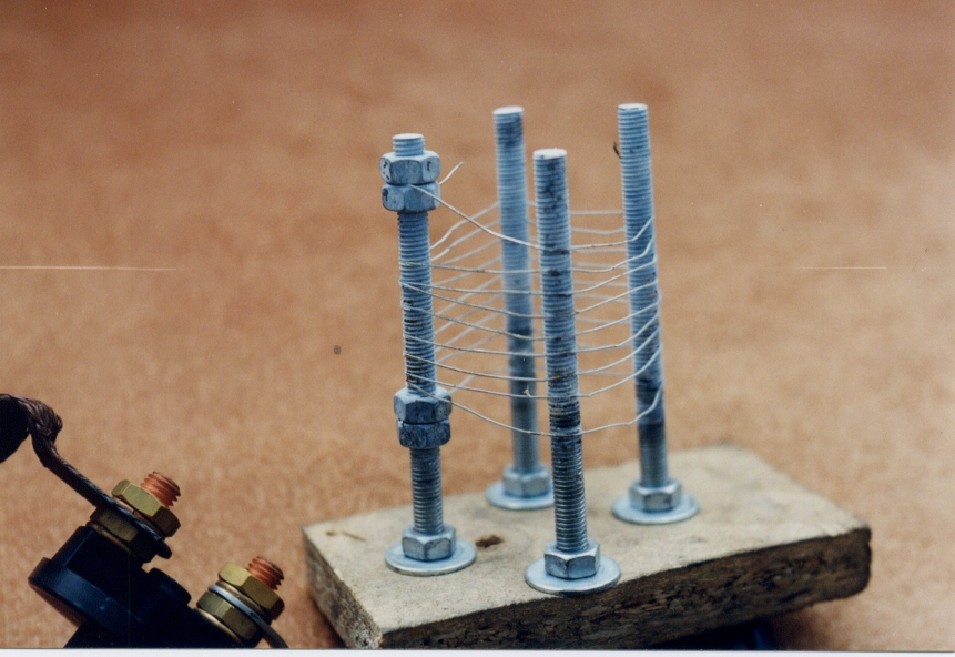

Ricky B. schrieb: > Momentan benutze ich, je nach Vorhaben, mehrere 100W Lastwiderstände > parallel, ein Heizelement aus einer Spülmaschine oder mehrere Halb-KW > Scheinwerfer, die ich nach und nach zuschalte. Da stellt sich doch die Frage, wie granular Deine elektronische Last Strom regeln können muss? In der Arme-Leute-Version braucht man doch nur eine Art Relaiskarte, mit der man die vorhandenen Ressourcen kombiniert schaltet. Mit 4 100W-Lastwiderständen und 5 500W-Scheinwerfern geht es rauf bis 2,9kW. Wenn Du bereit bist zu basteln, kannst Du versuchen, diese folgende quellcodeoffene Lösung hochzuskalieren: https://www.heise.de/ct/artikel/Stromabnehmer-291588.html Eine 250W-Version gibt es schon: https://www.heise.de/ct/projekte/machmit/ctlab/wiki/BastelKiste
