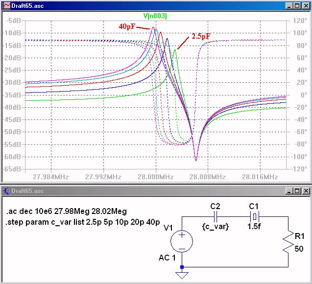

> Mich irritiert, dass wenn der Quarz an die Spule geschalten ist, > gar kein C mehr am Quarz hängt. Korrektur: .... Aber >170Hz sollten immer ohne Probleme machbar sein. Ab einer Kapazität von >30ppm wird sich jedoch kaum noch was verändern. Dazu auch das Quarzkochbuch Seite 14 (Ziehempfindlichkeit): http://www.rainers-elektronikpage.de/Grundlagen-der-Quarztechnik/osckochbuch.pdf
Unten steht zwar Seite 14, aber im pdf-File ist es die Seite 179.
Das Quarzkochbuch erwähnt auf Seite 218 ungefähre Quarzparameter, mit
denen dann eine Simulation möglich ist. Bei einer Lastkapazität von
2,5pF wird die Schaltung nicht mehr schwingen, da dort die Verluste
schon stark zunehmen.
