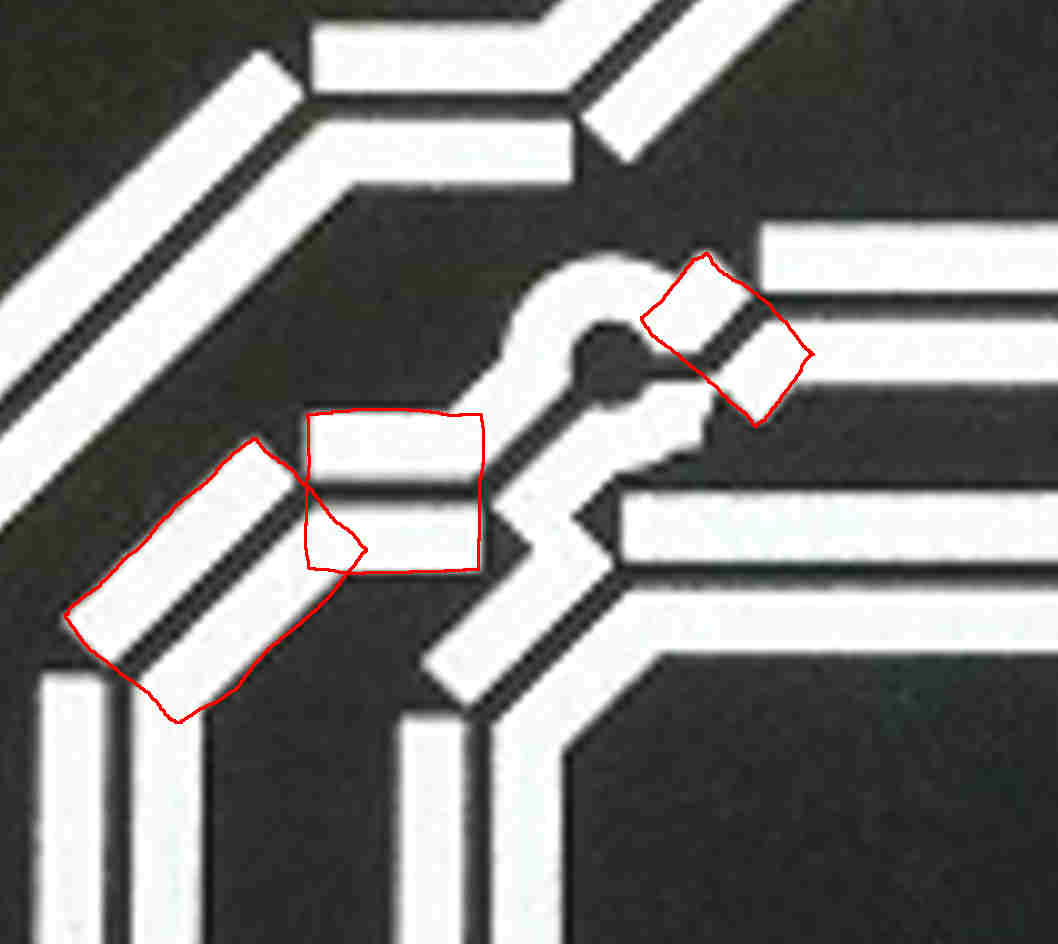

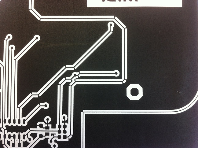

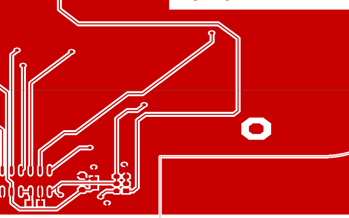

Hallo Leute, ich habe hier ein seltsames Problem welches erst seit neustem bei uns in der Firma aufgetreten ist. Es geht um Massefläche die in die Leiterbahn hineinragen. Im Anhang habe ich zwei Bilder, rot ist im Editor und schwarz ist der Ausdruck. Ich nutze z.Z. Target, habe aber auch schon mit Eagle gearbeitet. Was ich damit sagen will ist dass es nicht am Layout Editor liegen kann, dieses Problem besteht bei beiden Programmen. Im Editor selbst sind die Masseflächen i.O. aber wenn ich es ausdrucke dann sieht es so aus. Bei uns wurden die Drucker ausgewechselt und natürlich auch etwas an der Software geändert, ich kenne mich mit Firmennetzwerken nicht aus aber ich vermute dass es daran hängt. Ich bin am verzweifeln, ich hoffe mir kann jemand helfen. Danke. Gruß Maxe
Welche Druckereinstellungen habt ihr drin? Mir ist so auch schon einiges merkwürdiges unter die Augen gekommen (Beispielsweise macht "Toner sparen" meine Zeichnungen kaputt, da es alle gezeichneten Linien auf 1px Breite stellt...)
ich hatte ähnliche fehler auch schon - ecken die nicht richtig waren. wenn ich mich recht erinnere war es die ausgabe über postscript, aber genau kann ich mich nicht mehr erinnern. evtl druckertreiber checken, und/oder die einstellungen rund um "vom layout zur druckausgabe".
leise rieselt der kalk… eventuell ist es was mit "anzahl polygone für rundungen".

Zum Thema: Was passiert denn, wenn du als Bild/PDF exportierst und dann druckst?
laberkopf schrieb: > Masseflächen machen schon allein deshalb Sinn, weil sie Ätzmittel sparen > und den Ätzprozess gleichmäßiger machen. Unsinn, in einer Firma! Und ich wette, das sind Inseln. Und Cerberus hat schon Recht. Wenn ich die Bohrung/Rot mit der Bohrung/SW vergleiche, da ist was ganz oberfaul. Wir können da nicht helfen. Außer du sagst, wie es exportiert oder gedruckt wurde. Als Jpg bestimmt nicht.
Was sind denn das für komische Zacken, die da von der Massefläche zu den Leiterzügen gehen. Sieht das auch so komisch aus wenn Du es als PDF druckst? Wenn PDF OK dann muß es an den Druckereinstellungen liegen. Cerberus schrieb im Beitrag #5072645: > Statt mit grottenschlechten Halbwissen und mangelhaften > Informationen (wir sollen wohl raten?) sich hier Erkenntnisse > zu erbetteln, würde ich es mal mit einer ordentlichen > Schul- und Berufsausbildung versuchen. > Dann lernt man da auch methodisch vor zu gehen. Schon allein > das Massefluten ist ne Schnappsidee, die man, wenn man keine > Ahnung hat, unterlassen sollte. > Komisch nur, dass andere da keine Probleme haben. Das Problem > sitzt hier nämlich grundsätzlich VOR dem Bildschirm. Um's Massefluten ging es hier doch doch gar nicht. Insofern ist Deine Antwort schon etwas OT. Und sorry, aber diesen Text Cerberus schrieb im Beitrag #5072645: > würde ich es mal mit einer ordentlichen > Schul- und Berufsausbildung versuchen. hättest Du Dir sparen können. Das geht schon vorsichtig ausgedrückt in Richtung Beleidigung. Es muß doch hier im Forum auch mal ohne derartige Statements gehen. Nichts gegen eine sachliche Kritik, aber das kann man dem TO auch anders sagen.
Wer Platinen macht, sollte aber schon ein Grundwissen über Dateiformate, Druckeinstellungen und Exportformate aus seinem CAD kennen. Ich frage mal gar nicht nach GERBER. Ich selbst hätte da mal einen Ausdruck ohne die Masseflächen gemacht. Vielleicht muß man nur die Polygoneinstellung anpassen. Dann hat die Bohrung auch keine Ecken. Evtl. auch ein Zoll mm Problem. Ich sehe gerade, dass das linke Bild ein .PNG ist. Mit PNG habe ich oft Ärger mit dem Maßstab gehabt. Vielleicht deshalb das ovale Loch. Kannst du mal die Platine als TARGET hochladen?
Sieht aus, als ob deine Leitungen keine Verbindungen sind (Net), sondern lediglich Linien (Wire).
Könnte das auch die bearbeitete Version für das Outlinefräsen sein? Wenn man an den Enden den Radius des Fräsers dazurechnet, kann es passen.
Maxe schrieb: > Was ich damit sagen will ist dass es nicht am Layout Editor liegen kann, > dieses Problem besteht bei beiden Programmen. Eben, deshalb liegt "das Problem" an dem, das beide Programme gemeinsam nutzen: dem (neuen) Druckertreiber. Ich würde mal einen eigenen Druckertreiber (aka. PDF-Drucker) installieren und schauen, was dann herauskommt. Und mach mal (wie schon empfohlen) eine richtige Gerberausgabe und sieh dir diese Gerberdaten an. Das sind die eigentlichen Fertigungsdaten für den Platinenhersteller. > Ich bin am verzweifeln Geh zu deinem IT-Spezi. Der hat dir das eingebrockt und der muss das wieder richten.

Probiere mal in den Druckereinstelllungen "Als Bild drucken" o.ä. einzustellen.
Richtig lesen kannst du auch nicht Cerberus? Ich habe weder mit der PNG noch mit der JPG gearbeitet. Diese beiden Dateien habe ich extra für diesen Beitrag hier erstellt und euch ein Bild von meinem Problem zu geben. Im Target habe ich es einmal direkt gedruckt und mit TIF-Export gedruckt. Ich bin Auszubildender im 1. Lehrjahr und seit einigen Wochen beschäfftigen wir uns mit dem Erstellen von Layouts. Tut mir ja leid dass ich nicht so perfekt bin wie du, aber ich gebe mir Mühe :-P
Beitrag #5072897 wurde vom Autor gelöscht.
Target scheint Linien zu malen, die von Ende mit Radius halbe Breite ausgehend berechnet werden. So ergeben aneinandergehängte Linien einen geschlossenen Linienzug. Der Treiber scheint aber auf "abgeschnitten" stehen zu bleiben, mit den zu sehenden Artefakten bei Außenwinkeln. Der Bildschirmtreiber macht's richtig. Ein Test mit einem PDF-Druckertreiber würde zeigen, ob der Treiber oder Target das Problem ist. Wobei in erster Näherung die getauschte Komponente den Bug eingeschleppt.

Ok, ich werde den Hund (hat sich ja selbst als Höllenhund bezeichnet) für mich jetzt mal ausblenden. Er ist ja alles, nur nicht Hilfreich. Ich habe es jetzt nochmal im TIF Format versucht und habe mit den Einstellungen gespielt. Wenn ich eine sehr hohe auflösung wähle dann scheint es zu gehen, das Bild ist dann zwar über 4 MB groß aber der Ausdruckt ist OK. Habe es meinem Ausbilder gezeigt und er meinte dass unsere Firma nochmal etwas an der IT ändern will. Wenn das Problem danach immer noch besteht dann soll ich mich an die IT-Spezis wenden. Bis dahin muss ich halt mit dieser Notlösung leben. Danke nochmal an alle. Gruß Maxe

Vielleicht fehlt beim Druck nur ein Häkchen "Als Bild drucken".
Das war das Erste, was mir aufgefallen ist... ;-) Sieht nach einem typischen Postscript-Rendering-Problem aus.
Lothar M. schrieb: > Das war das Erste, was mir aufgefallen ist... ;-) > Sieht nach einem typischen Postscript-Rendering-Problem aus. Und das vergessen es verwendet zu haben? Also doch Konvertierung? Allerdings, Eier hat der TO, dass muss man ihm lassen, auch wenn er sein Problem unzureichend beschrieben hat.
Ja, der Liniendstyle sollte round sein ist aber square, das kann an einem anderen (defekten) Druckertreiber liegen, bloss die Layouts sind sowieso defekt.
Michael B. schrieb: > bloss die Layouts sind sowieso defekt. Nicht nur dort. Ich sehe 8 Stellen, wo das schiefgeht. Mann, war ich auf dem Holzweg, ich dachte, diese überfluteten Leiterbahnen seien der eigentliche Grund dieses Threads. Dass die Zacken vom Druckertreiber kommen, war eh' von Anfang an klar...

Michael B. schrieb: > bloss die Layouts sind sowieso defekt. Nee, das sind die GND-Signale. Target zeichnet nacheinander übereinander: - zuerst die Pads - dann alle anderen (nicht als Massefläche festgelegten) Leiterbahnen, - danach die Massefläche und Löschmaske um Pads und Leiterbahnen herum - und zum Schluss dass an die Massefläche angeschlossene Netz, also üblicherweise GND. Isso bei Target. Daher hast Du naturgemäß immer eine Löschmaske um GND-Pins, die zur Massefläche hin ein kleines Stück Leiterbahn enthalten. Wer das nicht will, muss die Aura der GND-Pins manuell wegnehmen.

Hallo Die Zacken kommen von den Linien und entstehen nur an Ecken. Einfach mal die Linienenden auf Rund stellen. Mfg Ralf
