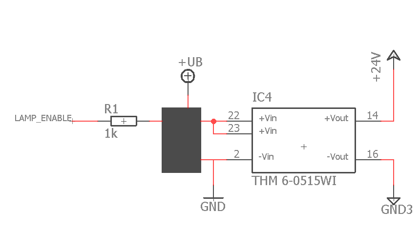

Hallo zusammen, Ich habe ein kleines Problemchen. Ich würde gerne den DC/DC Wandler mit mit meinen PIC an und ausschalten können. Entweder über Ground oder am besten über +Vin vom DC/DC an und ab zuschalten. Ich würde dafür gerne mit eine Transistor oder Fet Schaltung benutzen. Habt ihr mir gute Schaltungsvorschläge die funktionieren? Mit den benötigten Bauteilen? Ich habe auch schon vieles ausprobiert, war aber nie erfolgreich. Die Emitterschaltung habe ich auch schon ausprobiert und funktioniert hat sie nicht aber ich nehme an, dabei lag es an dem Transistor. Ich habe den BC847B verwendet. Geschalten hat er, aber am Kollektor kam nie richtig GND. Das niedrigste war 0.1V.. Ich denke, dass der Transistor halt nicht genug leisten konnte für meine Anwendung. In der Schaltung habe ich mal eine Blackbox reingetan, dass ihr sehen könnt wo ich die kleine Schaltung benötige. Hier noch die technischen Details zu der vorhandenen Schaltung: PIC_Ausgang = LAMP_ENABLE = 3,3V OR 0V +UB = 4.5....7V (Batterie Spannung) THM 6-0515WI DC/DC = von 4.5.....9V zu 24V max. 250mA Ausgangsstrom http://assets.tracopower.com/20170706083721/THM6WI/documents/thm6wi-datasheet.pdf Ich hoffe das reicht und ihr könnt mir vielleicht weiterhelfen! Schonmal besten DANK! Lieben Gruss
Frida D. schrieb: > Ich > habe den BC847B verwendet. Geschalten hat er, aber am Kollektor kam nie > richtig GND. Grundlagen von Transistoren lernen hilft. Stichwort Uce(sat) Die 0,1V Anhebung der Masse würde den DC/DC Wandler überhaupt nicht kratzen. Bei deinen Kenntnissen würde ich dir aber ein 2 poliges Relais empfehlen. Freilaufdiode in Sperrichtung parallel zur Ansteuerspule nicht vergessen.
Frida D. schrieb: > ihr könnt mir vielleicht weiterhelfen! Nimm einen P-Kanal Mosfet. Frida D. schrieb: > THM 6-0515WI DC/DC = von 4.5.....9V Und welche Eingangsspannung hast du tatsächlich? > 4.5.....9V zu 24V max. 250mA Ausgangsstrom Ich hoffe, dir ist klar, dass du für 250mA bei 24V am Ausgang dann am Eingang 5V bei knapp 1,5A bereitstellen musst. > BC847B > Geschalten hat er, aber am Kollektor kam nie richtig GND. Das > niedrigste war 0.1V.. Ist doch toll... Und warum hat das nicht gereicht? > BC847B > Ich denke, dass der Transistor halt nicht genug leisten konnte > für meine Anwendung. Ein mickirger SOT23 ist natürlich mit den anderthalb Ampere überfordert...
Frida D. schrieb: > Geschalten hat er, aber am Kollektor kam nie > richtig GND. Das niedrigste war 0.1V. Das ist normal, unter 0.1V kommst du mit einem bipolaren Transistor kaum. Für 250mA ist der BC847 sowieso ungeeignet. Hier könntest du direkt einen Logic-Level nMOSFET nehmen. Damit bleiben, je nach Typ, nur noch ein paar 10mV übrig. Selbst wenn da 100mV fehlen: tut dir das weh bei 24V? Andererseits gibt es auch die Möglichkeit, mit einem pMOSFET die Versorgungsspannung zu schalten. Ich bin mir sicher, im Forum ist das hunderte Male diskutiert worden und auch in der Artikelsammlung ist da was vorhanden. Such einfach mal ...
HildeK schrieb: > Selbst wenn da 100mV fehlen: tut dir das weh bei 24V? Nicht mal auf der Primärseite. Denn der Wandler ist offenbar von der geregelten Sorte...

So sollte das klappen. Beachte, das bei der niedrigen Versorgungsspannung der P-Kanaler ein Logiklevel Typ sein sollte.
Frida D. schrieb: > Der Wandler funktioniert nicht > mit der Emitterschaltung mit BC847B Schaltung vorne dran. Wie schon mehrfach erwähnt: der BC847 ist damit überfordert. Er kann den Strom nicht!
Matthias S. schrieb: > So sollte das klappen. Beachte, das bei der niedrigen > Versorgungsspannung der P-Kanaler ein Logiklevel Typ sein sollte. Vielen lieben DANK!! Werde es so ausprobieren :) HildeK schrieb: > Wie schon mehrfach erwähnt: der BC847 ist damit überfordert. Er kann den > Strom nicht! Jaaa das ist mir ja auch klar^^ ist ja auch logisch.. aber bedanken möchte ich mich trotzdem!! DANKE :D

Du kannst den DCDC ruhig low side schalten, der ist doch galvanisch getrennt. Low side geht nur bei 3-poligen Wandlern nicht.
