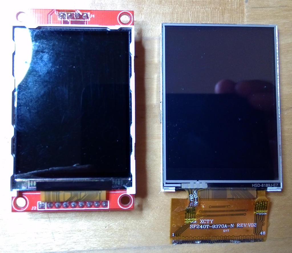

ich habe einige Wissenslücken was das ansteuern eines TFT Touch Displays
betrifft. Wäre sehr Glücklich wenn Ihr mir da ein wenig Aufklärung
bieten könntet. :)
Ich möchte mit einem Raspi 3 ein TFT in 2“  mit Kapazitiven Touch
ansteuern. Nun gibt es verschiedene Displays. Einmal
- SPI+RGB interface with driver ic ILI9335
- RGB interface,driver ic ST7789V
- MCU interface with driver ic ILI9342C
Ich habe gelesen das bei RGB bekommt das Display kontinuierlich seine
Daten im TFT üblichen Format (RGB, Hsync, VSync mit einem konstanten
Pixeltakt). Zusätzlich ist SPI notwendig um die entsprechenden Spannungs
und Timingparameter einmalig einzustellen. Das bedeutet ja das der
Bildaufbau langsam ist aufgrund das für ein Vollbild 320x240x2 Bytes,
dann 150kByte benötigt wird.
Was ich nicht verstehe ist dieses SPI+RGB?
Eine weitere Frage ist ob ein MCU Interface ein Mikrocontroller ist
welcher für den Bildaufbau sorgt und ich dann bequem über SPI diesem nur
Aktualisierungen mitteile? Sind das dann die mit aufgeführten IC`s wie
ILI9335, ST7789V oder ILI9342C??
Gibt es bessere Interfaces die ich nicht kenne?
Wie läuft das dann mit dem Kapazitiven Touch? Gleich wie bei SPI und MCU
nur Rückwärts?
Vielen Dank für eure Hilfe. Bin ziemlich neu auf dem Gebiet.

Ein MCU Interface bedeutet das du per μC Bilddaten anliefern kannst, um
den Bildaufbau und Refresh kümmert sich der Displaycontroller selbst.
Das Interface musst du nur bedienen wenn du am Bildinhalt was änderen
willst.
z.B. es gibt verschieden Schnittstellen z.B. 8- / 16-Bit parallel oder
SPI was du nutzt hängt von den möglichen Leitungen die du am μC anbinden
musst sowie vom benötigten Datendurchsatz ab. Parallel > schnell, aber
viele Leitungen; SPI > langsam aber wenig Leitungen
Die Displaycontroller haben i.d.R. verschiedene Schnittstellen
eingebaut, da man das Display selten "nackt" kauft sonden als Modul mit
entsprechenden bastelfreundlichen Anschlüssen
sind nicht immer alle Varianten die der Controller bietet auch extern
zugänglich.

Auf dem Bild sind 2 TFT mit ili9341 Controller, das auf der roten PCB
ist schon vorkonfiguriert für SPI, das andere noch ganz frei
konfigurierbar.  Der ILI9341 kann einfach alle Schnittstellen, darum ist
das Datenblatt auch   245 Seiten lang.
