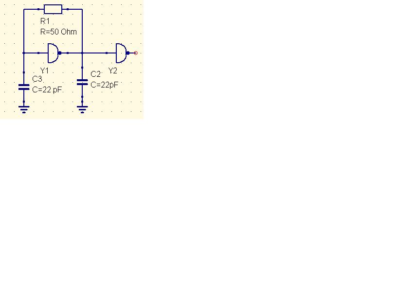

Hallo, ich habe ein teil einer alten Schaltung in der ein Oszilator aus einem 7404 (siehe Bild) beschaltet ist. Dieser soll ein 74174(D-flipflops) mit einem Rechtecksignal am CLK eingang takten.In der Beschaltung wie im Bild ist mir das Ausgangssignal zu schnell. Ich bräuchte ein Signal von 500hz bis 2Khz.Und ich glaube das der 7404 nicht so niederig Schwingt, zumindest bekomme ich ihn mit grösseren Kondensatoren und diversen Widerständen nicht dazu.Kann mir jemand ein alternatives Ic vorschlagen das in der gleichen Qualität das Signal liefert ?? mir Würde es halt aus einem 4093 einfallen. Einen Recheckgeneraotor zu bauen. Allerdings bin ich mir nicht sicher ob das signal von der Qualität zu vergleichen ist mit dem des 7404. Grüsse Huber
Das ist ein relaxation oscillator, aufgebaut mit Logik. Kann man auch mit nem OPV aufbauen, im LM358 Datenblatt steht, wie. Die sagen da aber nur Square Wave Oscillator zu. Mit dem LM358 sind bis zu 100kHz drin, je nachdem wie schräge Flanken man noch ertragen kann.
Nimm einen 7414 und lass den Kondensator am Ausgang des ersten Gatters weg. Puffern kann ein weiteres Gatter des 7414. Wenn du HC(t) Typen nimmst, kannst du damit sehr tiefe Frequenzen erzeugen.
Matthias S. schrieb: > Nimm einen 7414 und ..... Ja. Ausserdem ist der Widerstand mit 50 Ohm zu niedrig. Wenn du da den 74HC14 nimmst, kannst du mit den Widerstandswerten in den MOhm Bereich gehen und für C3 einige µF verwenden. Dann kannst du dem Oszillator beim Schalten zuschauen.
