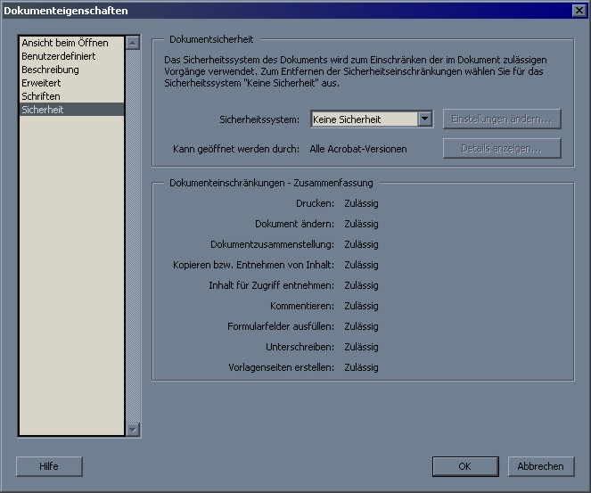

Gerade wollte ich aus einer Jahres-CD einer Fachzeitschrift (eine Datei mit 162 GB) einen drei Seiten langen Text herauskopieren. Geht nicht :( Ich hatte mal vor Jahren ein Shareware Programm, mit dem man den Schreibschutz einer großen PDF Datei entfernen konnte. Nach der Entschlüsselung wurde diese Datei mit dem Zusatz No_restriction abgespeichert. Ich habe noch einige Dateien mit diesem Zusatz auf der Festplatte. Damit war es dann möglich seitenweise Text zu kopieren und auch auszudrucken. Leider kann ich mich nicht mehr an den Namen erinnern. Wer kennt dieses Programm? Wie gesagt Shareware!

diese restriktion ist eigentlich nur ein berechtigungs-flag im pdf, keine harte verschlüsselung oder sowas. was du brauchst ist ein "unethisches" programm, das diese restriktionen nicht beachtet - ich persönlich würde mir ein kleines java-programm mit itext (gibts auch für c#) schreiben das die datei einmal einliest und dann ohne restriktionen wieder rausschreibt. wenn denn der aufwand lohnt.

Mit GS neues Password setzen, speichern und Datei schließen. Im Anschluß das neue Password entfernen, speichern und schließen. Datei öffnen und Arbeit beginnen/fortsetzen.
Irrung. schaumal hier: https://www.heise.de/download/product/mbtpdfasm-36722 und hier: https://www.heise.de/download/product/pdftk-pdf-toolkit-44226 Anleitung: Mit mbtPdfAsm kann man ohne Kenntnis eines aktuellen Kennworts ein neues Kennwort setzen. Leider lässt sich das vorhandene Kennwort damit nicht löschen. Dies wiederum geht mit pdftk, sofern man das Kennwort weiß. Der Trick ist also, beide Verfahren zu kombinieren: Erst ein neues Kennwort setzen: mbtPdfAsmEn -Malt.pdf -u -cOtest Und dann das bekannte Kennwort wieder löschen: pdftk alt.pdf input_pw test output neu.pdf Schon hat man ein ungeschütztes Dokument.

Mit PDF-X , ein sehr altes Kauf-Programm, kann man die Datei drucken, oft kommt aber nur ein mieses Bitmap raus dabei, wenn es Probleme mit den Schriften (Type1) gibt. Kennt nur TTF . Mit Acrobat selbst kannst kein PDF neu als PDF ausdrucken Alles was vom Erzeuger erlaubt wird, kann gemacht werden, was nicht erlaubt ist, hast Pech gehabt. Also ohne Druckerlaubnis kannst: nicht drucken. Die Einschränkungsmöglichkeiten ('Neue' Funktionen) sind auch von Acrobat -Version-zu-Version unterschiedlich .

Rudi Ratlos schrieb: > Mit Acrobat selbst kannst kein PDF neu als PDF ausdrucken Ich kann das hier (mit einem ungeschütztem PDF). Microsoft bietet ja freundlicherweise auch selbst einen PDF-Printer an, so das ich hier sowohl Acrobat als auch MS dafür zur Verfügung habe. Beides geht aus Acrobat heraus.
Reinhard S. schrieb: > Ich kann das hier Nein, der Trick ist ein anderer : Du druckst ein PDF mit einem PDF-Printer als (neues) PDF. Das macht der Acrobat eben nicht. Damit überwindest: sonstige Bearbeitungs-Sperren. Du kriegst also eine neue Datei, wo du Seiten entnehmen, einfügen, drehen etc. kannst, aber dazu brauchst auch wieder einen ?Acrobat(Pro). Irre teuer. Aber: Linux druckt heute noch mit PDF-v1.4 (AcroPro-6 = PDF-v1.5), so wie alle intelligenten Menschen. Weil das von Jedem gelesen werden kann . Zum Vergleich: Heute gibt es Acrobat-19 oder gar schon 20 . Das obige Programm heißt übrigens PDF-Xchange , gibts auch heute noch, wie Bing auswirft.
letztens hatte ich solch einen Schutz entfernt in dem ich das PDF als PDF gedruckt habe mit Firefox unter Windows 10 Firefox nimmt das Passwort raus und Windows 10 liefert den PDF Export
