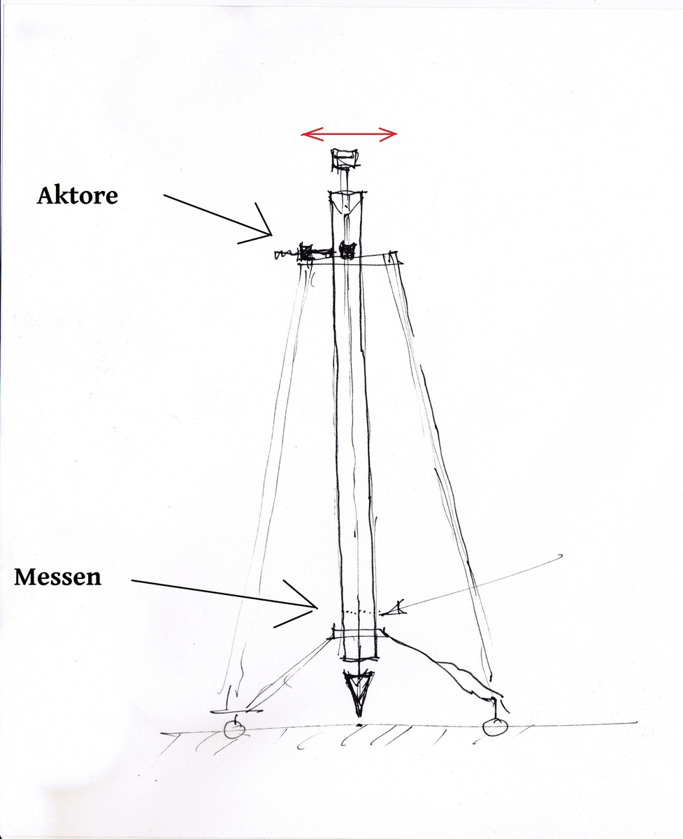

Habe ich das Problem richtig verstanden? (s.Skizze) Der Boden ist eine Holzschalung und gibt eventuell mehre Millimeter nach. Der untere Punkt ist aber entscheident. Dann könnte das doch wie in der Skizze gelöst werden. Die Messstange hängt frei in einem (durchsichtigen) Windschutz- rohr. Das Gestell wird auf den Messpunkt ausgerichtet. Die Messstange darf dabei das Rohr nicht berühren, muss aber nur an der Spitze (unten) passen. Geht man nun weg, und die Schalung wird entlastet, stellen kleine Motoren den unten gemessen Abstand wieder ein. Grüße Bernd

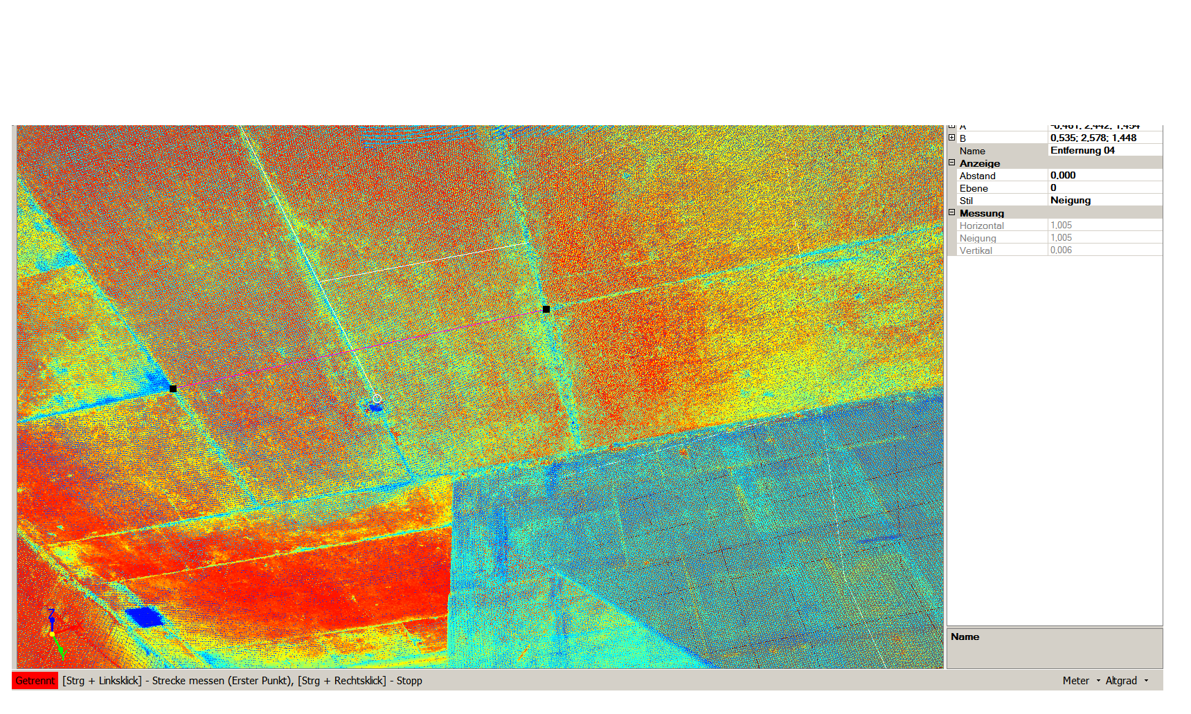

Hier der Laserscan einer Betondecke. Die Schaltafeln sind gut erkennbar, messen lässt sich auch Alles. Grüße Bernd

Bernd F. schrieb: > Habe ich das Problem richtig verstanden? (s.Skizze) > > Der Boden ist eine Holzschalung und gibt eventuell mehre > Millimeter nach. > > Der untere Punkt ist aber entscheident. > > Dann könnte das doch wie in der Skizze gelöst werden. > > Die Messstange hängt frei in einem (durchsichtigen) Windschutz- > rohr. Das Gestell wird auf den Messpunkt ausgerichtet. > > Die Messstange darf dabei das Rohr nicht berühren, muss aber > nur an der Spitze (unten) passen. > > Geht man nun weg, und die Schalung wird entlastet, stellen > kleine Motoren den unten gemessen Abstand wieder ein. > > Grüße Bernd Sali Bernd. Deine Skizze ist ja hammer den so hab ich vor 5 Wochen gelöst. aber eben wie es so ist muss ich es weiter optimieren. Die elektronik und Programieren sollte kein problehm sein für mich mittels Raspberry. Jetzt ist nur noch die Frage welcher Sensor sich am besten dafür eignet. http://www.acalbfi.com/de/Sensoren/Beschleunigungssensor/c/CAT-14-00?gclid=CLS1hof0j9UCFcMYGwod1SUJpA LG Andreas

Andreas schrieb: > Sali Bernd. > > Deine Skizze ist ja hammer den so hab ich vor 5 Wochen gelöst. > aber eben wie es so ist muss ich es weiter optimieren. > > Die elektronik und Programieren sollte kein problehm sein für mich > mittels Raspberry. > > Jetzt ist nur noch die Frage welcher Sensor sich am besten dafür eignet. > http://www.acalbfi.com/de/Sensoren/Beschleunigungssensor/c/CAT-14-00?gclid=CLS1hof0j9UCFcMYGwod1SUJpA > > LG Andreas Andreas, der mechanische Aufbau hat auch seine Tücken. Oben bräuchte es eine kardanische Aufhängung der Stange. Unten möglichst viel Gewicht und einen Laserpointer als Zielsucher. Die Stange soll den Boden ja nicht berühren. Dann noch die Wirbelstrombremse, um das Schwingen schnell zu eliminieren.(Muß vieleicht gar nicht sein). Nun müsste möglichst weit unten in 2 Achsen die Entfernung gemessen werden. Die 2 kleinen Servos oben regulieren nur nach, falls sich unten der Wert ändert. Grüße Bernd

Bernd F. schrieb: > Andreas, > der mechanische Aufbau hat auch seine Tücken. > > Oben bräuchte es eine kardanische Aufhängung der Stange. > Unten möglichst viel Gewicht und einen Laserpointer als Zielsucher. > Die Stange soll den Boden ja nicht berühren. > Dann noch die Wirbelstrombremse, um das Schwingen schnell zu > eliminieren.(Muß vieleicht gar nicht sein). > > Nun müsste möglichst weit unten in 2 Achsen die Entfernung gemessen > werden. > Die 2 kleinen Servos oben regulieren nur nach, falls sich unten der Wert > ändert. > > Grüße Bernd Sali Bernd. Naja übertreiben müssen wir nicht gleich, da die Messung mittels Theodolite gemacht werden ist es nur wichtig das die Stange Senkrecht ist. Vibrationen auf der Schalung spielen hier keine grosse Rolle wenn die Stange im der Toleranz senkrecht ist. Die Fixierung unten ist klar, besteht ja auch schon und ein Feines Pendel Kugel Lager im Mittleren Bereich aus der Ersten Tests. Nun wird das Pendel Lager unten angebracht kurz vor der Spitze und die Servo mototer für X/Y in der Mitte. Der Sensor kommt dann oben hin. Besten Dank Bernd für deine Anregungen.
Andreas schrieb: > Der Sensor kommt dann oben hin. Warum eigentlich? Wenn es um die Neigung der Stange geht, die ist doch überall gleich (oder handelt es sich um Lakritzstangen?), und da ist das obere Ende eher am unpraktischten. Georg
