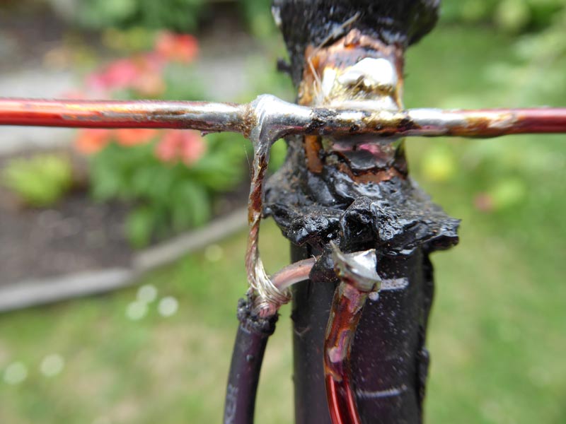

Arno K. schrieb: > welche Antenne benutzt IHR? http://www.radiosonde.eu/RS00-D/RS08E01-D.html Als Material habe ich Stücke aus 75 Ohm Koaxkabel genommen. Das gespeiste Element ist aus 2mm CU- Draht, wie ein J gebogen. Alles auf ein ziemlich starres Koakkabel (Telecom) gelötet bzw. mit Drähten festgebunden.
