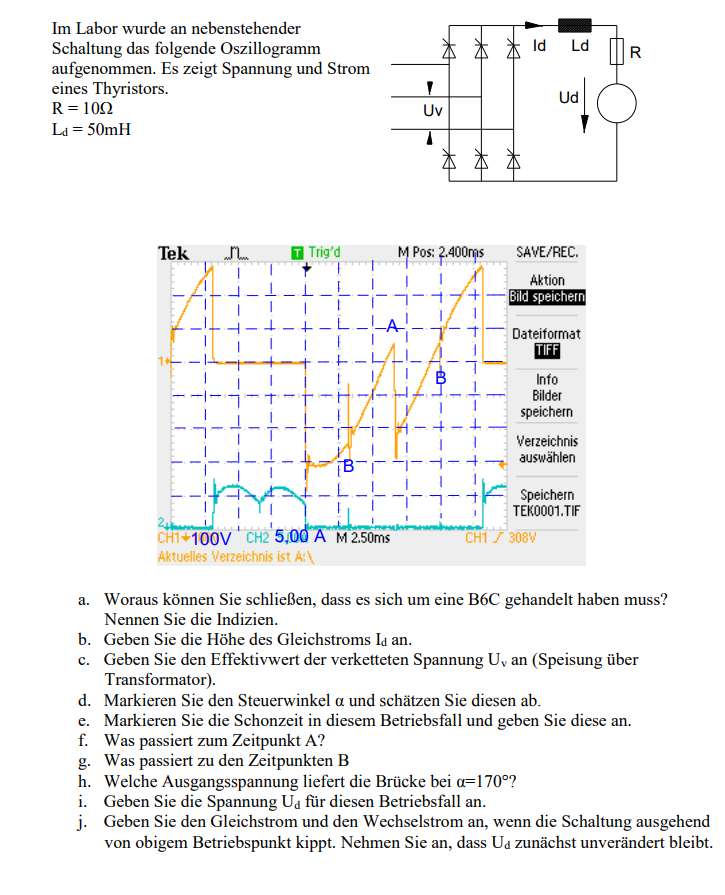

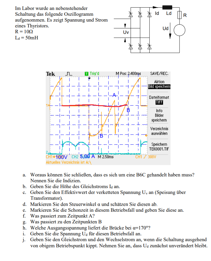

Hallo leute ich habe ein kleines Problem bei dieser Aufgabe: b) würde ich sagen Id = 7A Kann mir jemand erklären wie ich bei der a) und c) vorgehen soll? Woran erkenne ich das eine B6C ist?
Verschoben durch Moderator
Hulk H. schrieb: > Woran erkenne ich das eine B6C ist? Die liefert einen Brumm mit 300Hz, entsprechend ist die Zeit eines Stromimpulses 3,33ms.
Ist der Stromimpuls bei der blauen Kurve unten wirklich 3,33ms ? Wie berechne ich hier genau den Effektivwert ?
Hulk H. schrieb: > Wie berechne ich hier genau den Effektivwert ? Was heißt "genau"? Da der Stromverlauf keine exakte Sinusform hat, gehts nur angenähert. für den Gesamtstrom wird 5A angegeben. eine möglche Näherung ist: Rechteckstrom von in einem Drittel der Zeit. In dem angezeigten Zweig fließen 5A in einem Drittel der Zeit. Nimm mal einen 0,1-Ohm-Widerstand als Sensor im Stromweg an. Dann bekommst Du in den Zeitabschnitten an den 0,1 Ohm die Folge 2,5W - 0W -0W, also in der Gesamtzeit eine mittlere Leistung von 2,5W x 1/3 = 0,83W Dazu gehört an 0,1 Ohm ein Gleichstrom bzw Effektivwert von 2,888A Oder: wenn ein Strom I ein Drittel einer Zeit fließt, hat er nicht den Effektivwert I/3 (Das wäre der Gleichstromwert) sondern den Effektivwert ist: I/sqrt(3)
Ieff = I/sqrt(3) = 2,886 A Wieso nimmst du nur genau 5 A an ? Das Bild des Oszi zeigt die höhe des Stromes doch ein wenig höher als eine Division an ? Daher hatte ich etwa 7 A genommen. Aber die Höhe des Gleichstromes wäre dann deiner Erklärung nach : Id = 5A/3 =1,67A Ueff = U/sqrt(3) = 100V/sqrt(3) = 57,7V Hast du auch eine Idee wie man den Steuerwinkel alpha abschätzt ? Wie lese ich das in etwa ab?
unten steht blau geschrieben 5A. Das hab ich als Messwert interpretiert,obwohl es die Maßstabangabe ist. (die 2,88 also entsprechend korrigieren, auf ca. 4,04A)) Die beiden Stromflusszeiten starten relativ zu dem Raster verschieden. Der 2. geht direkt am Rasterschritt nach oben, der linke geht etwas verzögert zum Raster nach oben. Jetzt kommts drauf an, relativ zu welchem Punkt man den Winkel misst. Eine Möglichkeit wäre vom Punkt an, an dem die Polung am Thyri gerade umkehrt, also am Rasterstrich direkt links vom Stromeinsatz den Zündimpuls kann man ja im Stromverlauf ahnen. Die andre wäre vom Punkt an, an dem die zuständige Phase gerade ihren Nulldurchgang hat. (Da bin ich aber auch überfragt)
Ist mein Ueff richtig gerechnet ? Ueff = U/sqrt(3) = 100V/sqrt(3) = 57,7V Ich habe eine Skizze angehängt . Meinst du ich kann den Winkel wenn ich den rot gekenzeichneten Bereich beachte berechnen ? Es war für mich schwer zu verstehen welchen bereich du genau meinst ,den ich beachten muss um den Winkel alpha zu berechnen . Woran erkennt man die Schonzeit ? Und was passiert genau an den Punkten A und B ? Dieses Fach fällt mir sau schwer .

Trotz des durchlesens fällt es mir sau schwer das anzuwenden . Aber zur Schonzeit steht da ja immer noch nichts drin. Kannst du mir vielleicht in die Skizze einzeichnen zwischen welchen Punkten ich alpha ablesen kann ? Dann kann ich vielleicht in einer anderen Aufgabe selbst ablesen. Ist Punkt A der Spitzenwert des Thyristors ?
Hulk H. schrieb: > Kann mir noch jemand weiter helfen ? > Noch paar Ideen? ... Noch jemand da ? Können würde hier jeder zweite (und zwar sogar, ohne so etwas unbedingt im Studium gelernt zu haben). Es mangelt also hier nicht an potentiellen Helfern, und diesen auch nicht an Ideen, und ja: "Wir sind noch da." Du hast links die Anschlüsse 1, 2 und 3. Auf dem ogramm siehst Du U12 und U13. Anscheinend ist Dir null klar, was da passiert/passieren soll, bei einer vollgesteuerten Drehstrom-Thyristor-Brücke. Kennst Du denn überhaupt das Steuerverfahren? Das bezweifle ich sehr stark. Was könnten (!) denn die Punkte (A, B, C) sein? Gib doch mal Vermutungen raus. Vielleicht täusche ich mich, und Dein Verständnis der Sache hinkt nur an einer (undurchsichtigen) Stelle?
Ich denke das A oder B irgendwas mit dem Thyristor Strom zu tun hat . Bin mir aber nicht sicher ? Ein wenig hilfe bräuchte ich noch
