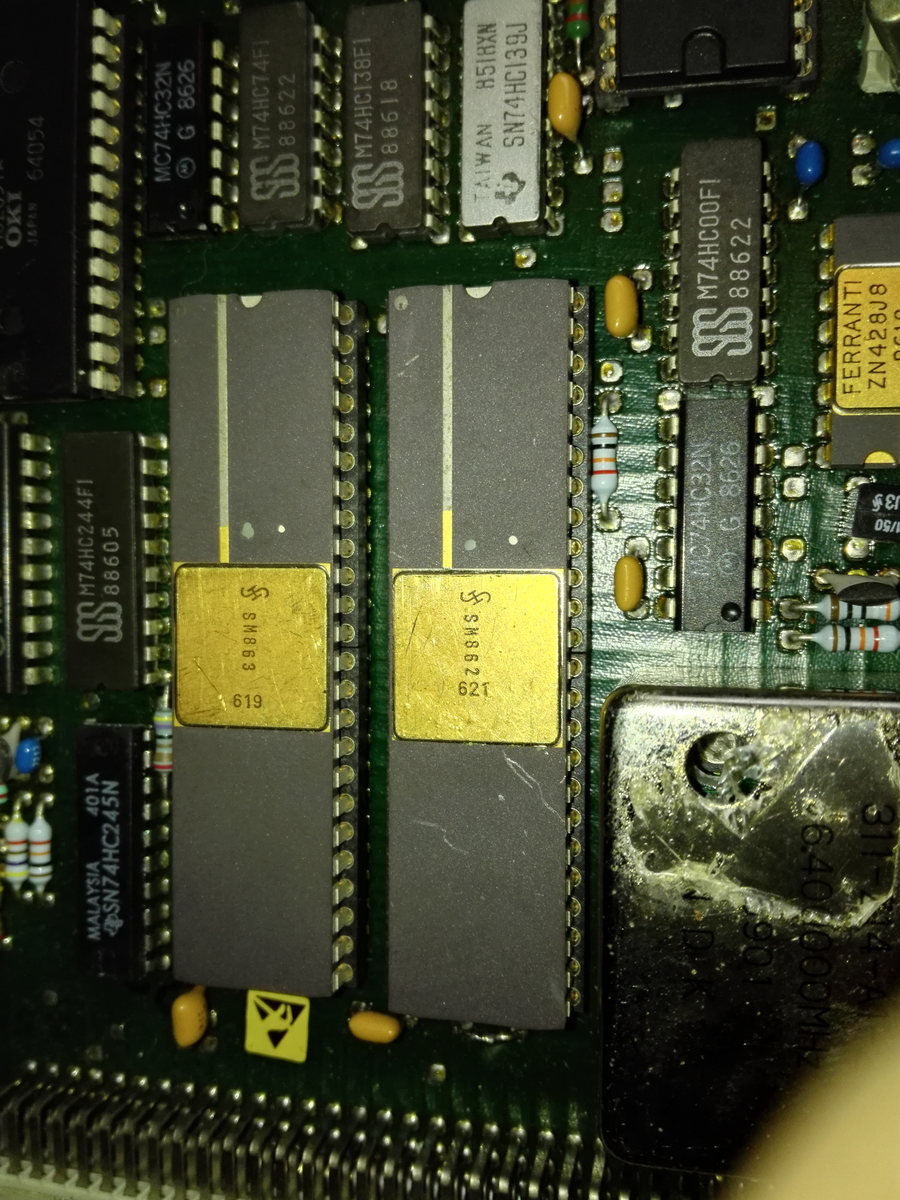

Hallo. ich suche Infos über diese beiden ICs von Siemens. SM862 und
SM863
wenn jemand infos darüber haben sollte würde ich mich sehr freuen wenn
ich diese bekommen könnte.

Unsinn. Viele abgebildeten Bauteile stammen aus 1986, und da die
Herstelungsdaten einigermaßen dicht beieinander liegen, d.h. maximal ein
halbes Jahr differieren, scheint die Baugruppe wohl auch in größeren
Stückzahlen gebaut worden zu sein. Von der Art der Bauteile und der am
unteren Bildrand sichtbaren Steckverbindung her tippe ich auf irgendwann
im Bereich der Prozessleittechnik oder sonstigen Industrieautomation,
vielleicht auch auf ein wissenschaftliches Gerät. In einer Verkehrsampel
o.ä. hätte es damals keinen A/D-Wandler gegeben. Oh Moment, vielleicht
für die Auswertung einer Induktionsschleife?

Nein. Da ist nichts abgeklebt, und auch kein Fenster, so sieht diese
Bauform von Keramikgehäusen immer aus.
Nennt sich "side-brazed DIP" und ist der deutlich edlere Bruder der
Keramikgehäuse normaler EPROMs, die aus zwei Keramikdeckeln und einer
Vergussmasse dazwischen bestehen.
So sieht so ein Gehäuse aus, bevor der Chip eingesetzt, gebondet und der
Deckel zugelötet wird:
http://www.shmj.or.jp/images/packaging/1973_d.jpg
So sieht so etwas mit gebondetem Chip, aber ohne Deckel aus:
http://www.chipsetc.com/uploads/1/2/4/4/1244189/4045120_orig.jpg
Die Bauform gibt es auch mit Fenster:
https://ae01.alicdn.com/kf/HTB1GDZSIFXXXXaeXFXXq6xXFXXXI/C8751H-88-Gold-surface-dual-in-line-40-pin-dip-ceramic-package-C8751H-CDIP40-Electronic-Component.jpg_640x640.jpg

Damals gab es kaum Microcontroller, sondern überwiegend diskrete
Mikroprozessoren. Auf Grund der Numerierung tippe ich darauf, dass es
sich um zwei ASICs handelt. Da sich in unmittelbarer Nähe kein EPROM
oder RAM befindet, deutet vieles darauf hin, dass es sich um eine
Peripheriebaugruppe handelt.
Eine kleine Bildersuche nach Produkten aus dem Baureihen Sinumeric,
Teleperm usw. war leider nicht erfolgreich.

>Da sich in unmittelbarer Nähe kein EPROM oder RAM befindet.
RAM oder Mikroprozessor könnte der Käfer am oberen linken Bildrand sein
"OKI". Ein weiterer Kandidat dafür befindet sich rechts oben (breiteres
DIP-Gehäuse).
Die beiden Siemens-Chips sind wahrscheinlich irgendwelche
Peripherie-ASICs, eventuell auch Interface-Bausteine für bestimmte
Busse. Ein größerer Bildausschnitt oder Beschreibung der Baugruppe wäre
hilfreich.

Das ist eine S5-115U !
Sofort wiedererkannt.
CPU ist eon 8050er Verschnitt.

Die beiden Bausteine sind in der Tat "verdächtig". Da sie aber gesockelt
sind, tippe ich eher auf maskenprogrammierte oder OTP ROMs.
Dazu passt aber wieder das 48-pin DIP nicht so richtig.
Ich tippe auch auf ASICs.

Falls es hilft, der Inhalt der beiden EPROMs auf besagter
Flachbaugruppe. Enthält leider keine aussagekräftigen Strings. Viel Spaß
beim Disassemblieren. CPU ist ein 8085.
von Jolly (Gast)
Das ist die Steuerbaugruppe vom Siemens C1 (C-Netz-Telefon).
