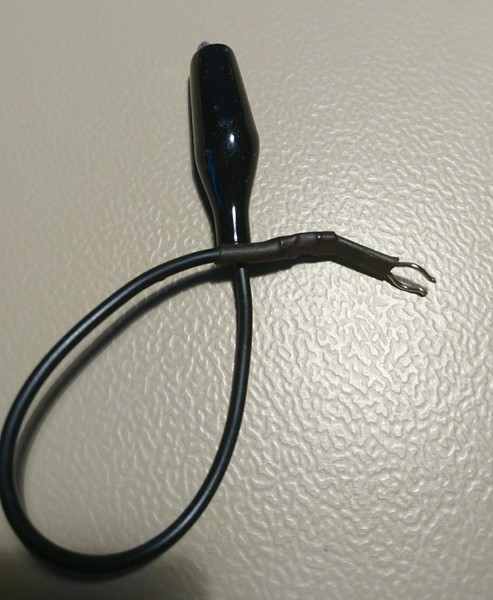

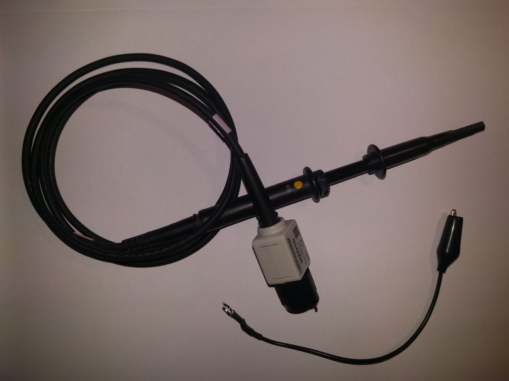

Ich habe den Tastkopf HZO10, bei dem das Massekabel fehlt. Leider passt ein Standard-Massekabel nicht (siehe Foto links), da es nicht ganz in die Aufnahme am Tastkopf hineingesteckt werden kann. Hat jemand diesen Tastkopf und kann mir ein Foto des Massekabels machen, damit ich sehen kann was daran speziell ist? Kennt vielleicht jemand einen kompatiblen Ersatz?

In der Regel kann man die schwarze Kunststoffhülse und die Aufnahme für die Klammer abziehen. Dann siehst Du, wo es hakt.

Danke fuer eure Tips. Datatec hat leider nichts passendes von R&S, und Sky Messtechnik hat auf meine Anfrage nicht reagiert. Das Problem ist, dass die Huelse am Tastkopf einfach zu klein ist, d.h. man bekommt die Klemme einfach nicht ganz hereingesteckt (stoesst am Ende der Huelse an). Deswegen die Frage, ob die Original-Klemmen irgendwie besonders sind.

Joerg B. schrieb: > d.h. > man bekommt die Klemme einfach nicht ganz hereingesteckt (stoesst am > Ende der Huelse an). Abzwicken. Georg
Teo D. schrieb: > eProfi schrieb: >> die Aufnahme für >> die Klammer abziehen. > > Und weglassen... Finde ich keine gute Idee, weil diese nämlich isoliert. Ausserdem fixiert sie auch das Massekabel. So ganz ohne Grund ist sie ja nicht vorhanden...
Joerg B. schrieb: > Finde ich keine gute Idee, weil diese nämlich isoliert. Äh, vor was? Da wird man kaum drankommen. > Ausserdem fixiert sie auch das Massekabel. Erst mal ausprobieren! Spoiler! Du wirst keinen Unterschied feststellen. Joerg B. schrieb: > So ganz ohne Grund ist sie ja nicht vorhanden... Ohne sied's nich grade Verkaufsfördernd aus....
Teo D. schrieb: > Joerg B. schrieb: >> Finde ich keine gute Idee, weil diese nämlich isoliert. > > Äh, vor was? Da wird man kaum drankommen. Ich glaube es ist nachvollziehbar, warum man einen Tastkopf komplett isoliert haben moechte. Stichwort Fehlerpotential. Wenn du das anders siehst oder handhabst - auch ok.
Mein Orginalmassekabel sieht genauso aus wie Deins. Vielleicht mit etwas mehr Kraft versuchen? Oder ist die alte abgebrochen und es stecken noch Teile drin?

Stefan D. schrieb: > Mein Orginalmassekabel sieht genauso aus wie Deins. Vielleicht mit etwas > mehr Kraft versuchen? Oder ist die alte abgebrochen und es stecken noch > Teile drin? Ok, dann liegt es also wirklich an irgendeinem kleinen Detail. Meine Vermutung ist, dass der umgebogene Teil am Ende der Klammer etwas weiter nach aussen gebogen ist und da nicht passt. Mit viel Kraft habe ich es naemlich schon probiert, und es steckt auch nichts mehr drin. Ich werde also ein bisschen biegen, und im Zweifelsfall: > Abzwicken. Das war auf jeden Fall hilfreich, vielen Dank an alle.
