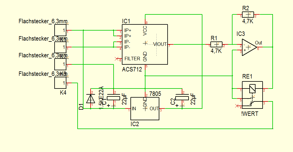

Roland E. schrieb: > Da eine kaputte Lampe eher einen zu kleinen Strom aufweist, ist ein > x-facher Anlaufstrom irrelevant. Es wird ein trivialer Komparator im > Relais sein. Evtl sogar nur ein Reed-Relais in Reihe zu den Lampen. Das originale Relais ist einfach nur ne Spule mit sehr dickem Draht (ca 3qmm), ich denke hier ist durch die Windungszahl und den Kern die "Auslösestromstärke" fest vorgegeben. Im Anhang mein Versuch einer Schaltung. Den Stromsensor tausche ich eventuell noch gegen einen Kontaktlosen wie diesen Matthias S. schrieb: > https://www.pollin.de/p/aktiver-stromsensor-vacuum... Ich denke das man die Einstellung des Schwellwertes über die Widerstände R1 und R2 macht und die so dimensioniert, dass (angenommen der Stromsensor liefert bei Ip = 7A ca 3V) die Verstärkung des OPV aus den 3V die Mindestschaltspannung vom Relais macht. Und je nach R1/R2 passt man die Verstärkung so an, das beim gewünschten Ip die Mindestschaltspannung des Relais erreicht wird. Man müsste die Spannung jetzt Ausgangsseitig am OPV noch begrenzen, damit die Relaisspule nicht gegrillt wird wenn doch mal höhere Ströme fließen. Bin ich auf dem richtigen Weg oder ist das kompletter nonsens? LG
Hab grad gesehen das die Diode in der Spannungsversorgung verpolt war.. hier nochmal das Bildchen
Fast Nonsens. Mache mit dem OPV eine saubere Verstärkung und werte das Ergebnis über einen Komparator aus. PS: In meinem Warti war die Anhängererkennung über ein rein mechanisch funktionierenden Umschalter gelöst. War eine Blinkerbirne hinten dran, leuchtete die Hängerkontrolle mit. Das Teil war wimre ein Umschalter, so dass auch das Gegenteil abgreifbar war. Es löste exakt bei einer Blinkerbirne aus. Drin war auch nur ein weitmaschiger Drahtwickel um etwas papierisoliertes zu sehen. Ca 0,14qmm würde ich heute schätzen. PPS: Der ACS gibt selbst genug Bums aus, um danach gleich einen Komparator zu setzen.

Hi Roland, Danke fürs mitdenken! Wie gesagt, für mich ist das alles relativ neu.. Das mit dem Komparator ist ein guter Hinweis, du hast auch recht das aus dem Sensor eigentlich genug dampf kommt, so das man den OPV direkt durch den komparator ersetzen könnte. Im Anhang der relevante Teil des Original Schaltplans, rot eingekreist das Relais welches ich ersetzen möchte. Im Schaltplan ist es allerdings Plusschaltend gezeichnet, in Wirklich schaltet es aber die Masse auf Klemme 77. (Habe ich gemessen) Kurze Erklärung dazu: auf Klemme 458/459 liegt Spannung an sobald der Blinker betätigt wird (L/R egal) Die Spule des original Relais liegt also zwischen 458 und 459 und nimmt also den Strom Richtung Blinksystem war. Die Ganze Schaltung ist auf das Anwesend sein von 4x21W ausgelegt, beim normalen Blinken 3x hinten 1x vorn und bein Warnblinken gehen nur die mittleren Kammern, somit 2x hinten 2x vorn. Klemme 77 ist die gemeinsame Masse der beiden Kontrolllämpchen. Klemme 440 und 441 sind die Leitungen für die Richtungen, also jeweils eine von beiden führt Spannung und schaltet die Richtungsrelais.

Ein Grund, warum ich den Sensor von Pollin vorgeschlagen hatte, ist, das er auch gleich seine Referenzspannung mitliefert, negative Differenz zwischen REF und OUT bedeutet Strom in die eine, und positive Differenz bedeutet Strom in die andere Richtung - das macht die Auswertung des Sensors recht einfach. Durch die Wahl der Windungen durch den Sensor kann er in 5A Schritten eingestellt werden, wobei in der hiesigen Anwendung vermutlich die grobe Variante (alle 3 Durchführungen parallel) ausreicht. Der einzige Haken ist, das der Sensor, wie auch der von Allegro, eine 5V Betriebsspannung braucht, während man für alles andere darauf verzichten könnte. hinz schrieb: > https://voyageforum.com/images/posts/medium/1479108823-DF7hzoIWZmtCLRa.jpg Allerdings. Die Amis haben es mal wieder geschafft, eine an sich gar nicht so komplizierte Schaltung so aufzumalen, als wäre es der Hauptcomputer vom Raumschiff Enterprise - die spinnen, die Amis.
