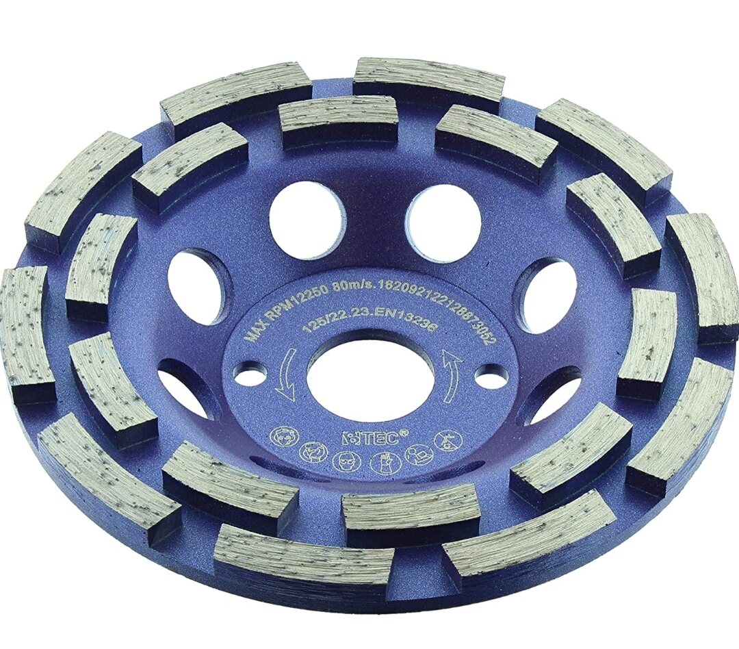

Auch wenn es jetzt ein bisschen spät kommt, aber mir fiel grade noch ein, dass es für die kleine Flex eine super Schleifscheibe gibt. Die besteht aus ganz hartem flies, damit geht der zunder komplett runter. Das Ding ist, da warmgewalzte Profile an sich eine Leicht porröse Oberfläche haben wirst du winzige Reste des Zunders noch drauf haben. Aber mit Schleifscheibe für Alu kann man ganz schön die Oberfläche glätten.
Ist zwar schon alt aber ich hab den Beitrag vor ein paar Wochen gefunden, weil ich selbst auf der Suche nach einer effizienten Lösung war. Lamellenscheiben nutzen sich recht schnell ab oder stumpfen ab, ehe die nächste Lage an die Oberfläche tritt, wenn man viel hartnäckige Walzhaut entfernen muss. Mittlerweile hatte ich die Idee, die ich bisher nicht online gefunden hatte, nämlich ob der Härte der Schicht, einfach Diamant-Schleifteller für die Betonbearbeitung zu verwenden. Siehe Foto. Und siehe da, es funktioniert 1a! Fast ohne Kraftaufwand reißt der Winkelschleifer die Schicht weg. Es gibt zwar feine Riefen durch die Diamantkörner im Schleifkörper, aber die wiederum sind mit der Lamellenscheibe sehr schnell weg und der Verschleiß ist viel geringer. Andreas
@Andreas Keibel Vielen Dank für den super Tipp mit der Betonschleifscheibe! Wir konnten viel effizienter unser Projekt zum Erfolg bringen. Freundliche Grüsse Stefan
