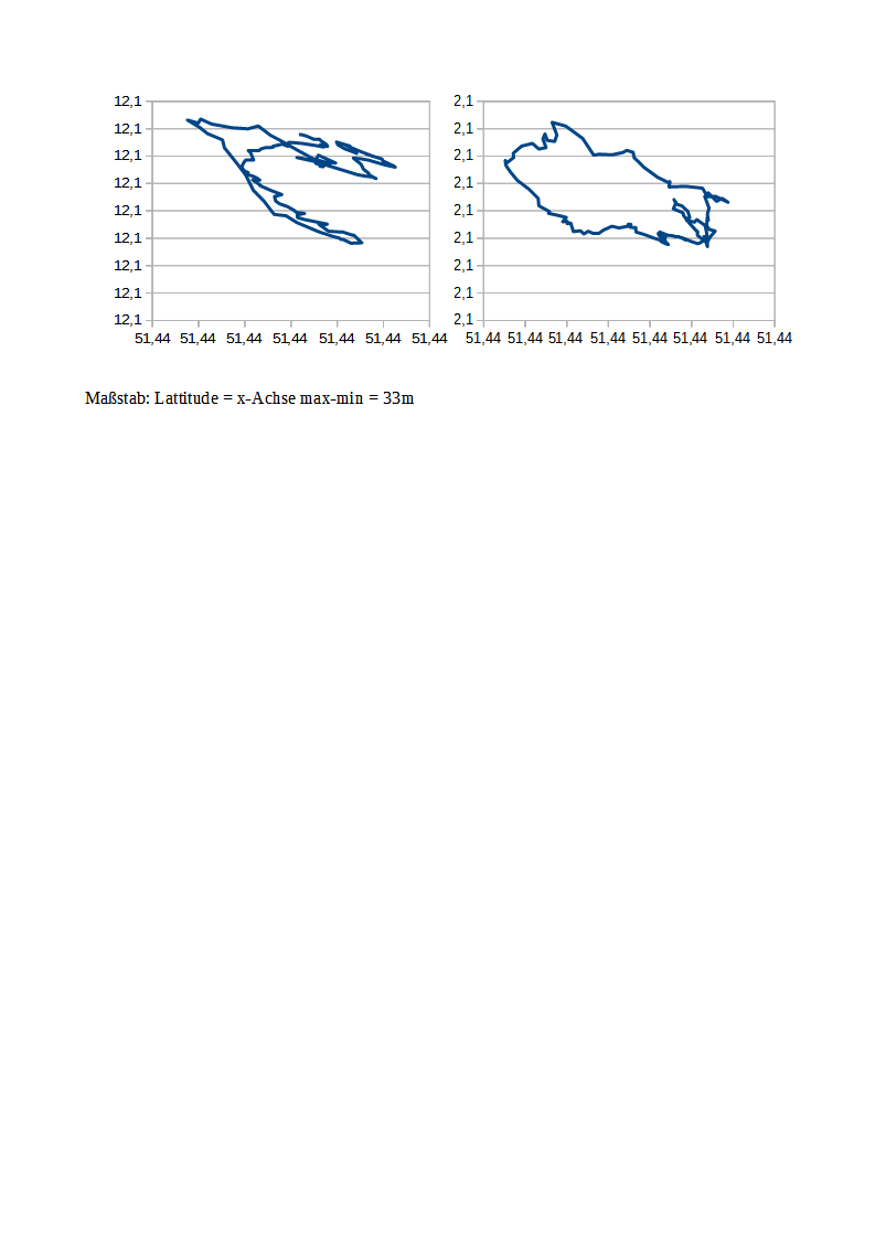

Morgen allerseits, hier mal die Drift der Koordinaten von zwei GPS Empfängern gleicher Bauart am gleichen Ort, zur Gleichen Zeit gestartet, ca. 45min nach dem Einschalten der Stromversorgung. Anzahl der empfangenen Satelliten: 10 und 6 Ich hätte erwartet, dass beide Driften ungefähr gleich wären. Gruesse, GPS Bastler

GPS Bastler schrieb: > Ich hätte erwartet, dass beide Driften ungefähr gleich wären. Sie sind doch gleich - innerhalb der GPS-Toleranz. Du darfst Dich nicht davon täuschen lassen, das du vermeindlich immer das selbe -die unveränderte Position des Empfängers- misst. Es ist eben nicht immer die gleiche Messung, sondern in Wahrheit misst man die relative Position zu den Satelliten und die ändert sich ständig, dehalb driften ja die Ergebnisse eines GPs-Empfängers schon. Selbst nach 12h der Umlaufzeit der -GPS-Sats- sollten nicht die gleichen Messergebnisse vorliegen, die Ionosphäre Tages- und Jahreszeitlichen Schwankungen unterliegt. Interessant wäre ein Versuch mit gleicher Antenne auf jeden Fall. Wobei es mich nicht wundern würde, auch dabei unterschiedliche Ergebnisse zu sehen, wegen -unterschiedlicher Startzeiten Empfänger -Unterschiede in der Firmwareversion -Unterschiede in den abgespeicherten Daten von letzten Tracking -Unterschiede in der Dämpfung Antennenbuchse -> RF-Module -Unterschiede Referenz-Takt (Temperatur, exemplarstreuung) ein Unterschied von ein paar Nanosekunden macht da gleich ein paar Meter Unterschied in der relativbestimmung aus. Mit zwei Antennen ... das lamda der Trägerwelle ist mit 20cm ziemlich kurz, da können auch bei kurzen Abstand die Verhältnis schon andere sein. Versuch mal den horizontalabstand beider Antennen auf ganzzahlige Vielfache von Lambda zu bringen, vielleicht passenden die Verhältnnise dann besser. obwohl das bei der Vielzahl von aktiven Satelliten ja auch vergebliche Mühe ist, Mehrwegeausbreitung wäre auch noch ein Thema.

Mich haben die Messungen von GPS Bastler beeindruckt. Sie besagen, dass man nicht einfach so einen Differential GPS Setup bauen kann, und sich auch keins andrehen lassen sollte. Als naechsten Schritt waere zB die Abhaengigkeit der Messungen von der Temperatur und dem Antennen signal interessant. Wir wissen glaub noch nicht, ob die GPS Module externe Antennen verwenden. Falls ja, wuerde ich eine Antenne ueber einen Spiltter fuer beide Module verwenden. Und im gleichen Setup, die Module weg von der Sonne in einer isolierten Buechse thermostatisieren.
