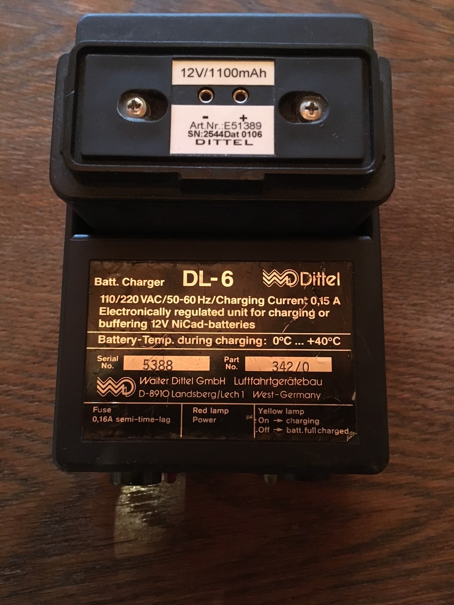

Hallo, ich habe hier ein Ladegerät für  1 NiCD Akku 12V 1100mAh. Es kann
wahlweise mit 110 oder 220V betrieben werden und lädt max. mit 0,3A. Es
gibt eine LED, wenn Spannung anliegt und eine, die leuchtet, solange der
Akku geladen wird. Ladespannung vermutlich ca. 15V.

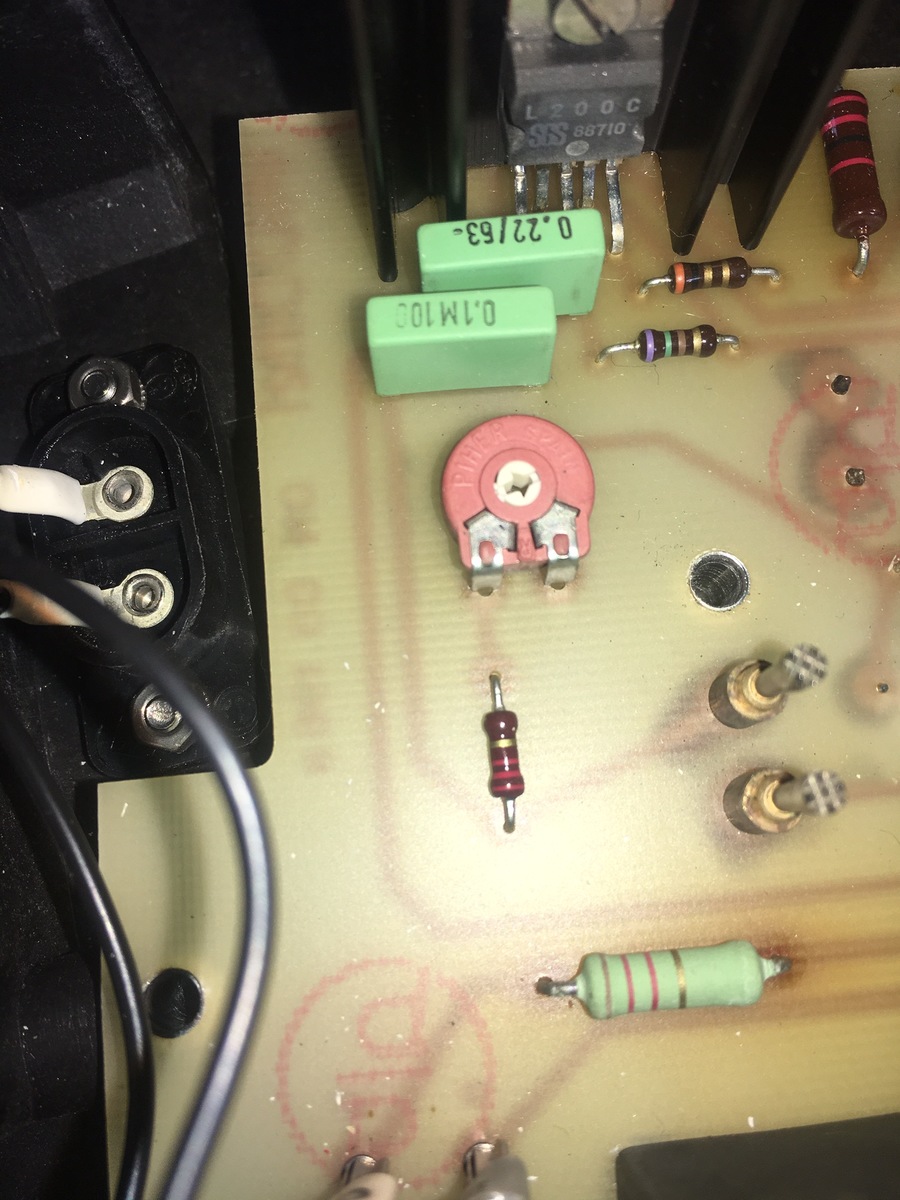

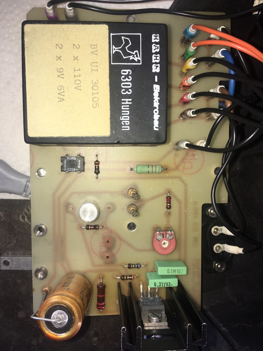

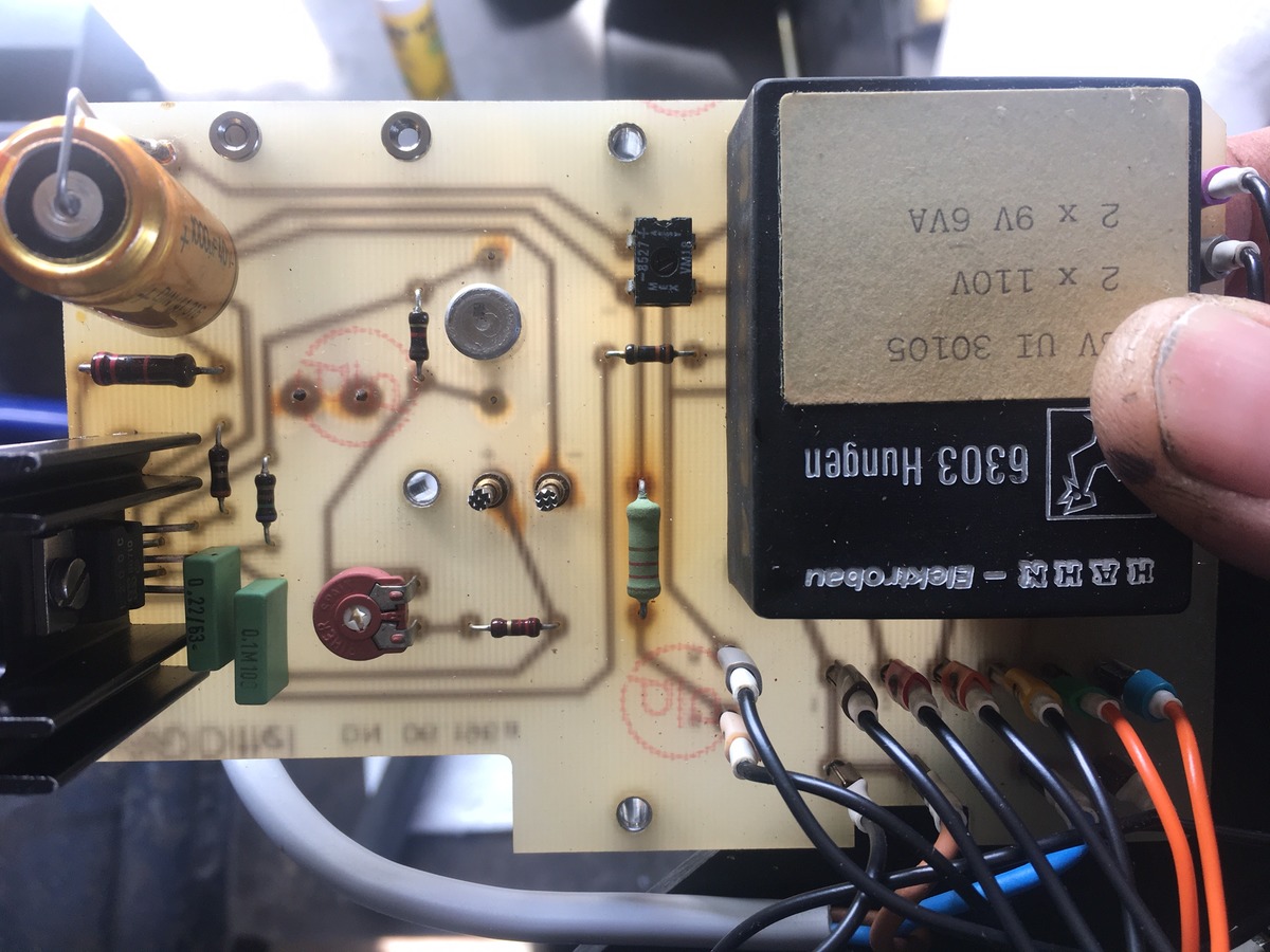

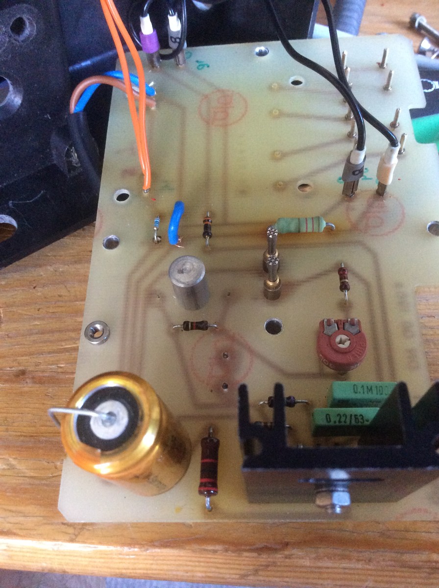

von Marcus C. (handeule)
Hi, so sieht das Ladegerät montiert aus. 0,15A ist der Ladestrom. Das
Wechsel/Gleichstromproblem ist klar. Hinter dem Trafo habe ich jetzt ja
auch 9/18V Gleichstom ggf. erst nach der VM18 Diode - muss jedenfalls
irgendwie ohne Neukonstruktion gehen, die Firma hatte es auch
hinbekommen...
Grüsse Marcus

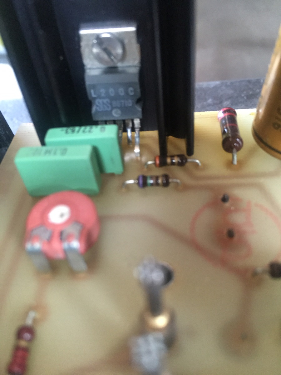

von _Gast (Gast)
Hm,
hast du eigentlich das Datenblatt vom L200C schon einmal gelesen?
(Verlinkt die Forensoftware anscheinend automatisch)
Der Schaltplan lässt sich ja aus den paar Bauteilen leicht rauszeichnen
und mit dem Datenblatt kann man den dann auch verstehen und auch den
Umbau erraten den die Firma gemacht hat.

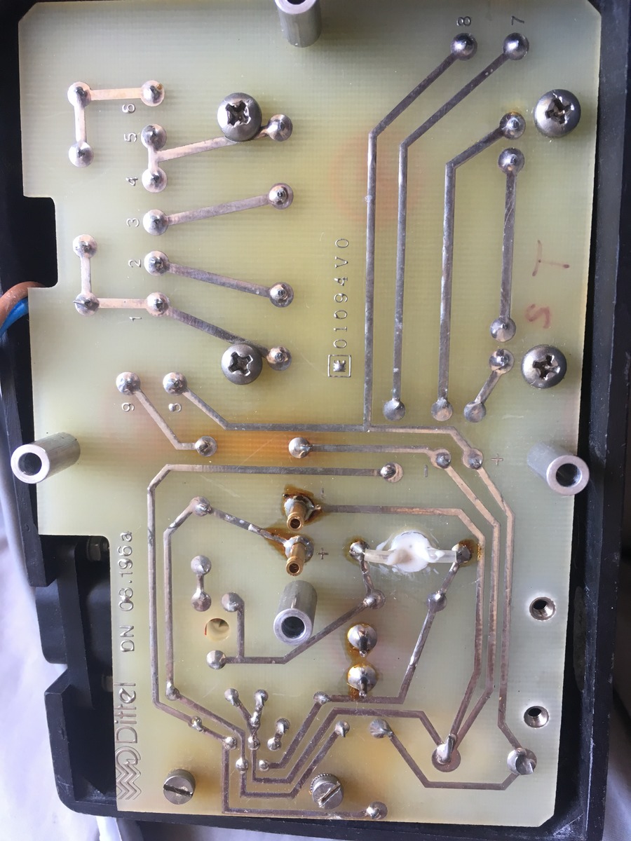

von BobDylan (Gast)
Der Umbau wäre pillepalle einfach. Die Bordnetzspannung kommt auf die
beiden AC-Pins des Gleichrichters, und fertig ist der Lack. Aber
wichtig: eine der beiden Leiterbahnen vom Gleichrichter zum Trafo muss
unterbrochen werden.
Gruß Achim.
der Trafo macht 18V?
das sind am Elko ca 25V.
passt zwar soweit,
aber was macht man mit Spanungsschwankungen,
die um einiges höher als 24V gehen können.
fangen wir mal mit dem Elko an, wie hoch ist dessen Spannungsfestigkeit?
und so wie der aussieht ist der auch schon etwas älter,
-Made in W-Germany steht schon seit Jahrzehnten nicht mehr drauf.
also tauschen.

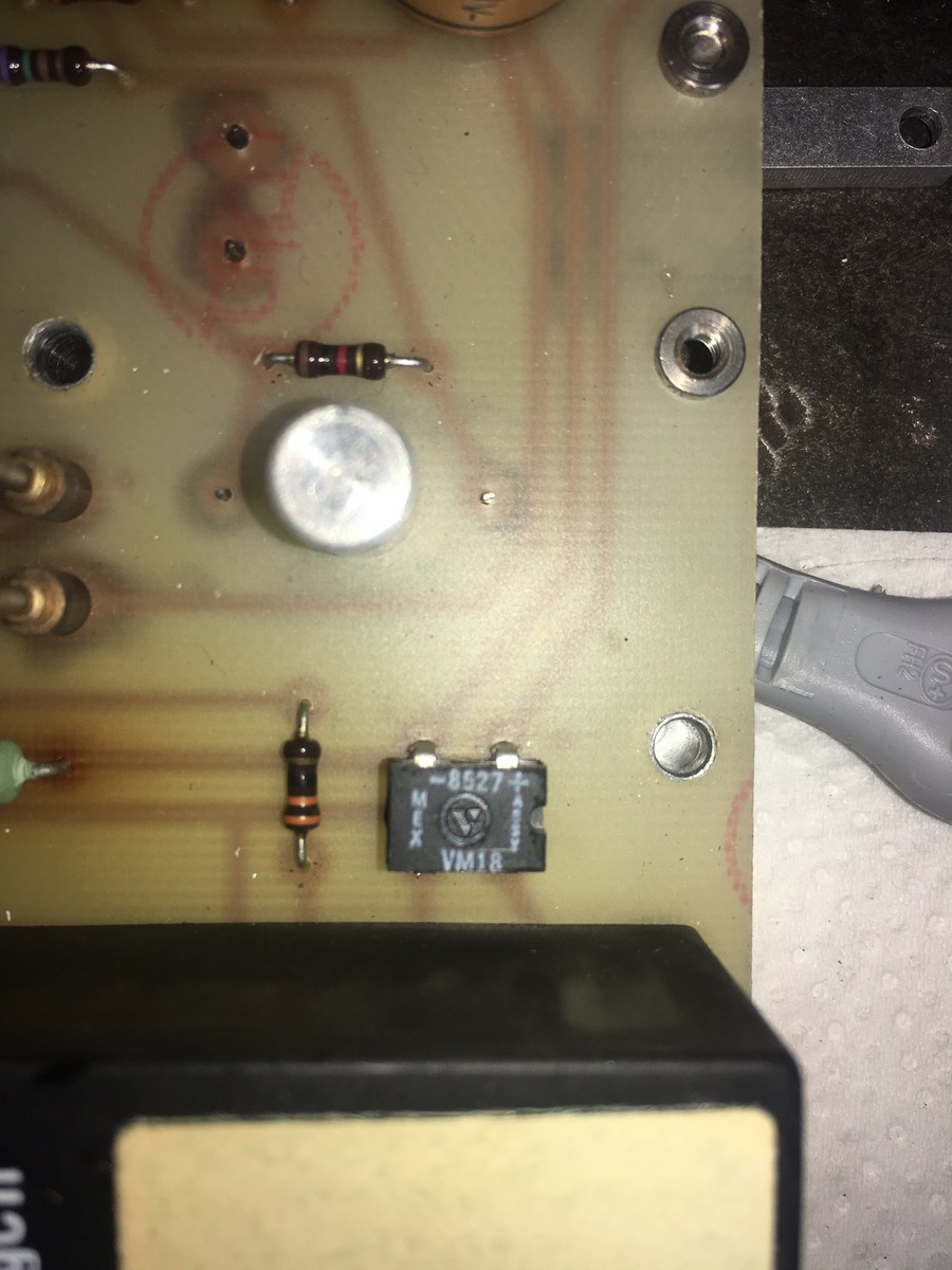

Moin, Elko schau ich gleich mal was darauf steht. Wozu haben die dann
denn Widerstand gebraucht, für die Leuchtdiode der Einschaltkontrolle?
Die hängt jetzt ja an den 18V vom Trafo und würde nach dem Umbau die
Bordnetzspannung bekommen...was macht denn so eine VM18 Diode genau?
Grüsse Marcus
1000uF 40V steht auf dem Elko
Mmmh...die Diode der Einschaltkontrolle ist auch hinter der VM18...
von Michael X. (Firma: vyuxc) (der-michl)
Das ist relativ einfach. Der L200 verträgt die Bordspannung auch so. Der
zusätzliche Widerstand ist nur dazu da um die Verlustleistung zu
begrenzen. Also dimensionierst du den folgendermaßen:
(Minimale Bordspannung - Eingangsspannung des Ladegerätes): max.
Ladestrom.
Die Spannung speist du hinter dem Brückengleichrichter ein. Irgendwelche
modifikationen am Trafo sind unnötig.

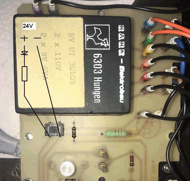

Okay und vielen Dank.
Minimale Bordspannung: 21V - dann würde ein Unterspannungsschutz die
Elektrik ohnehin abschalten.
Eingangsspannung des Ladegerätes: regulär 24V oder die org. 18V
(21- 24=-3V)/0,15A= 20Ohm?
Verbaut waren 10 Ohm, und wohin mit dem Widerstand?
Sind dem L200 die Spannungsschwankungen egal?
Viele Grüsse Marcus

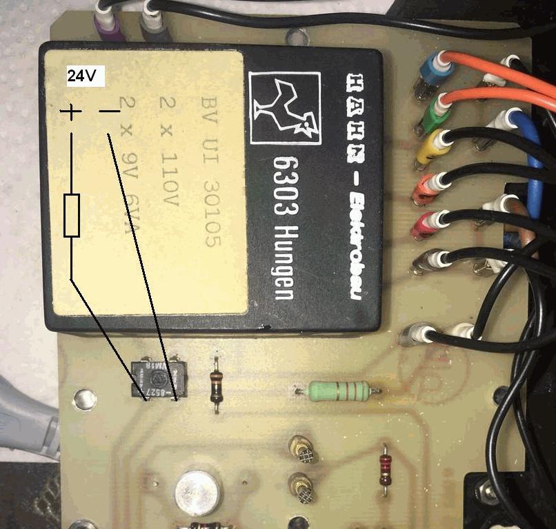

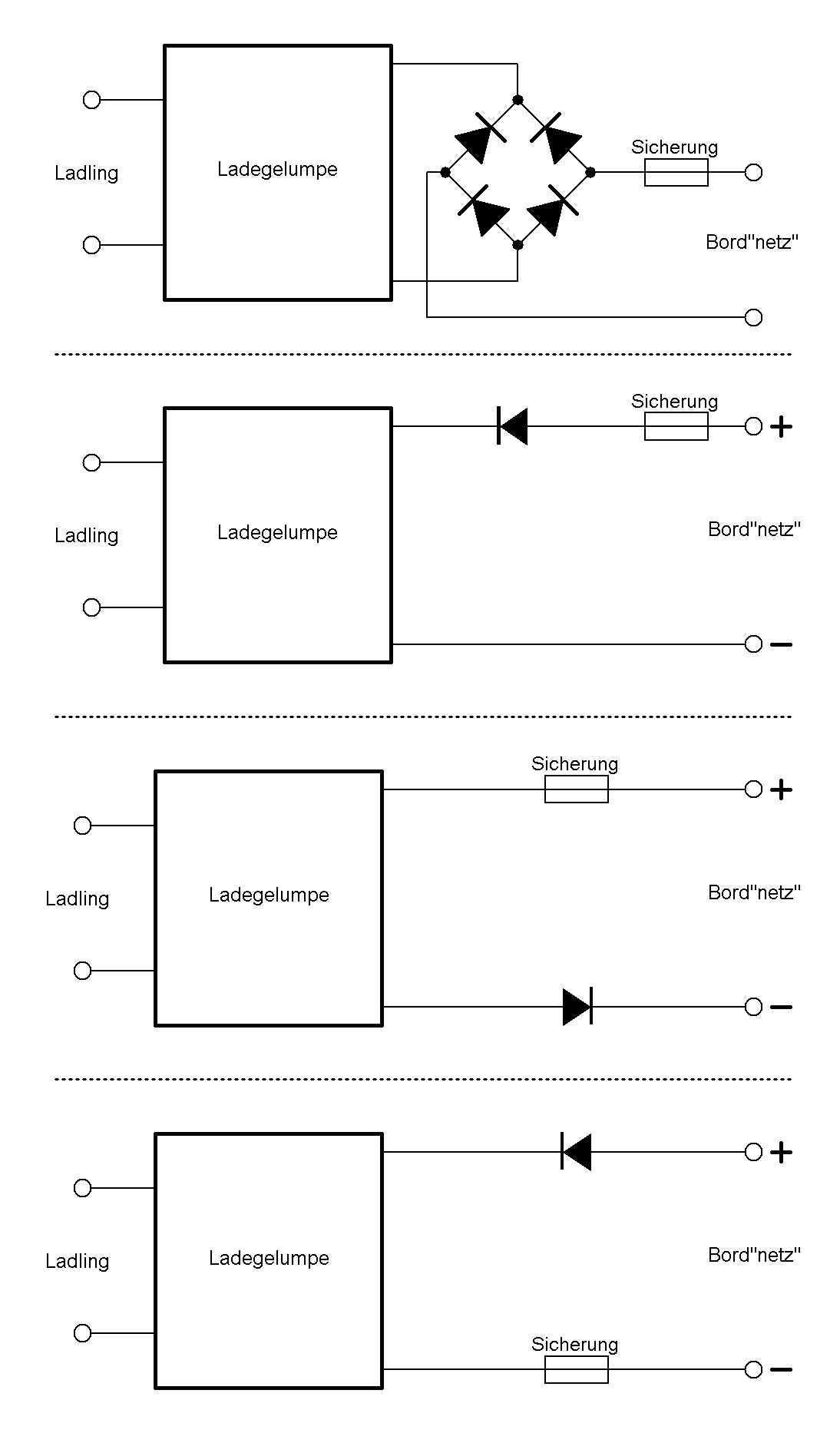

Siehe angehängtes Bildchen.
Dafür ist es ein Regler. Der regelt das so, das der Akku den richtigen
Ladestrom bekommt.
Niemals darfst du den Eingang verpolen! Wenn du Plus und Mius
vertauschst, ist das Ladegerät Schrott. Du könntest also noch eine Diode
einfügen, siehe 2tes Bildchen. Das kann z.B. eine 1N5402 oder eine
ähnliche 2-3A Diode sein.

von Marcus (Gast)
Okay, warum überlebt das der Widerstand? 10ohm, 0,4watt, brennt der
nicht sofort durch?
Grüsse Marcus
> nicht sofort durch?
Nicht sofort, aber er wird deutlich überlastet, denn P = I²*R sind 0,9
Watt bei 0,3A Ladestrom. Es kann also nicht schaden, einen 3 Watt Typ zu
verbauen, oder auch 2 Watt, wenn man gerade ein wenig sparen muss.

von Marcus (Gast)
Hallo, das Teil gehört dann in ein ehemaliges Bundeswehr Funkfahrzeug,
das restauriert wird. Im Flugzeug sind mobile Funkgeräte nicht zulässig.
Nur in Ballons, Gleitschirmen, Drachen...
Die LEDs sterben nicht an Überspannung?
Grüsse Marcus
Richtig.
> Aber
Überflüssig, durch den Gleichrchter fliesst nichts zurück.
Richtig, aber Wechselspannung.
Richtig, aber Gleichspannung.
> passt zwar soweit,
Nicht so schlimm, der Regler hält 40V durch, der Elko auch, der Elko
puffert kleine Spannungsspitzen (Gegen-EMK durch Entladung eines Relais
nach einem Wackelkontakt) so daß es nicht kritisch ansteigt. Aus
Lichtmaschine und Akku kommen keine 40V.
Kritischer ist die Frage: Ein strom- und spannungsbegrenztes (CCCV)
Ladegerät für NiCd Akkus ? So funktioniert das nicht, die Lademethode
ist nur für Bleiakkus aber nicht für NiCd geeignet. Im Datenblatt des
L200 findet sich die Schaltung demnach auch als Bleiakkulader.
NiCd-Akkus haben von Spannungsbegrenzung nichts, weil die
Klemmenspannung nicht den Ladezustand angibt. Eine 150mA Stromquelle
dürfte einen 1100mAh NiCd Akku genau 14 Stunden lang laden und muss dann
von Hand abgestöpselt werden.
Nicht wie auf dem Aufkleber steht "buffering 12V NiCd batteries".
Also: Bitte nicht zur Dauerladung benutzen, sondern erst nach dem der
Akku schwächelt wieder 14 Stunden zum Aufladen verwenden (es sei denn es
ist ein nasser NiCd Akku bei dem man Elektrolyt austauschen kann) und
dann unbedingt per Hand abklemmen.
Besser wäre es, gleich ein richtiges per -DeltaU elektronisch
abschaltendes Akkuladegerät zu verwenden, das lädt dann auch schneller
(2 bis 4 Stunden) so was in der Art
http://www.all-batteries.de/ladegerat-nicd-nimh-2116-6-bis-12-zellen-700ma-cen5126.html
aber ich finde nur für 230V~, keines für 24V LKW Netz.
von BobDylan (Gast)
Michael B. schrieb:
> Richtig.
>> Aber
Wenn er das Bordnetz an die AC-Anschlüsse des Gleichrichters knöpert
(was sinnvoll ist, weil dann die Polarität wurscht ist, und er sich die
Polschutzdiode sparen kann), "sieht" das Bordnetz die Sekundärwicklung
des Trafos. Was im Prinzip nicht schlimm ist, aber es wäre ein unnötiger
"Verbraucher".
Gruß Achim.
von hinz (Gast)
> "Verbraucher".
Nicht lange, nur bis der magische Rauch entwichen ist.
von Erwin D. (Gast)
Michael B. schrieb:
>> Aber
Er schrieb aber von den AC-Pins des Gleichrichters. In diesem Falle wäre
die Sekundär-Wicklung unter Dauer-Gleichstrom. Besser ware es, statt der
AC-Pins auf den DC-Ausgang des Gleichrichters zu gehen. In diesem Falle
müßte auch kein Leiterzug aufgetrennt werden.
von Marcus (Gast)
Kann es sein, dass die Abschaltung über ein NTC o. ä. erfolgt? Der Akku
hat 3 Pole, die kleinen Pins auf der Mitte der Platine mit + und - und
den fetten Knopf daneben.
Grüsse Marcus

von Marcus (Gast)
...das Ganze mal von unten. Ich geb mich da nichmal dran wenn ich Zeit
hab...
Grüsse Marcus

soul e. schrieb:
> Wenn der einen bestimmten
> Wert unterschreitet geht die Ladeanzeige aus.
Hätte der TE wenigstens mal dazu geschrieben, wo denn nun die 'Akku
Voll' LED angeschlossen ist, wäre das eine Sache von ein paar Minuten:
Matthias S. schrieb:
> wo welche Drähte von den
> Anschlüssen hingehen.
Man kann jetzt nur raten, das die LEDs vermutlich an den Anschlüssen 8,7
und 9,0 dran sind, aber ohne ein wenig Mithilfe verliert man schnell die
Lust.
Wenigstens der Temperatursensor ist ja nun deutlich zu erkennen.
Hallo, ich habe das so wie empfohlen umgebaut.
Es ist tatsächlich weder jemand beim Umbau gestorben noch ein Flugzeug
abgestürzt...
Danke also nochmal an alle Schreiber!
Gleichrichter und Trafo habe ich herausgelötet. Dann war auch Platz für
den Sicherungsanschluss und den Widerstand. Braun ist +, blau ist -.
Die rote Diode für Betrieb hängt auf 8 und 9 re an der Platine,  die
grüne für die Ladung auf 7 und 8 im Bild oben ganz links.
Es funktioniert im Fahrzeug einwandfrei, ich mach das noch ein bißchen
ordentlich: Elko kommt noch neu, Zugentlastung an das Kabel, Blinddeckel
an die Bohrung in der vorher die 110/220 Umschaltung war.
Warum kostet so ein Gerät knapp 400,- neu in der 230V Ausführung?
Ist der TempSchalter auf der Platine ist vielleicht nur als absolute
Notfallabschaltung gedacht?
Viele Grüße Marcus
War unnötig. Damit hast du dir die Option auf Netzladung verbaut. Es ist
nämlich kein Problem, nach dem Gleichrichter einzuspeisen, ohne ihn
abzutrennen. Ausserdem hätte er in Verbindung mit dem 10 Ohm Widerstand
noch als Verpolschutz aka Opferdiode gedient.
von hinz (Gast)
Man nimmt was bezahlt wird.
Hi, ja ist richtig, nur dann hätte ich bei Netzbetrieb 18V auf dem
Anschlußstecker gehabt...oder hätte dann noch eine Diode gebraucht...
Grüsse Marcus

Einfach in Reihe in das Anschlusskabel plusseitig?
Wie dimensionier ich die?
Grüsse Marcus
Sach mal, du hast doch die Schaltung von mir oben aufgezeichnet
bekommen. Gucken musst du schon selber.
Da du den Ladestrom mit einem späteren Posting auf unter 0,2A reduziert
hast, reicht eine 1N4003-1N4007 Diode mit 1A.

von BobDylan (Gast)
Hättste den Gleichrichter drinnegelassen, hättste dir die Diode schenken
können, und obendrein wärs egal gewesen, wie rum du die DC vom Bordnetz
an die AC vom Gleichrichter knöperst.
Gruß Achim.
> können,
Die Diode hat auch dann noch eine Daseinsberechtigung, wenn man das
Netzteil drin lässt, da ohne sie die gleichgerichtete Sekundärspannung
an den Einspeiseklemmen für die KfZ Speisung liegt. Schaden tut sie
jedenfalls nicht und kosten tut sie auch nix.

Marcus C. schrieb:
> Ginge da etwas zu Bruch?
Eben dieser Widerstand. Das ist schon o.k. mit dem Dings. Er begrenzt
den Strom und wirkt im Kurzschlussfall als Opferwiderstand. Am besten
nimmst du einen aus der Serie 'nicht entflammbarer
Sicherungswiderstand', dann hast du alles richtig gemacht.

Weil ich auf DHL warten muss, habe ich dir mal aufgemalt, welche
Möglichkeiten du hast, dein Ladegerät Eingangsseitig zu versorgen. Oben
siehst du die von mir favorisierte Methode mit drinnegebliebenem
Gleichrichter, aber dieses Kind liegt wohl im Brunnen. In den Bildern
darunter siehst du 3 weitere Möglichkeiten, wobei es dir unbenommen ist,
der Sicherung/der Diode den überflüssigen 10 Ohm-Widerstand zusätzlich
in Reihe zu schalten.
Gruß Achim.
