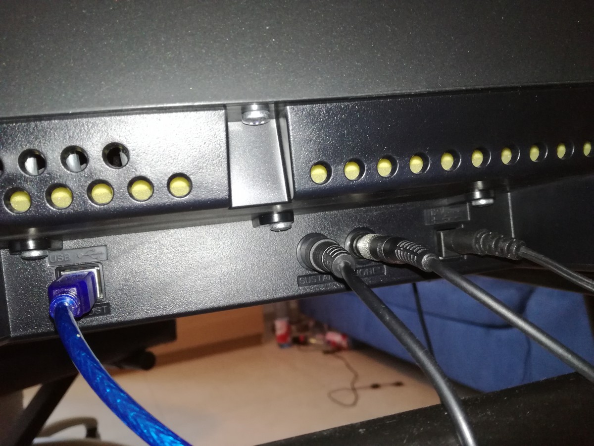

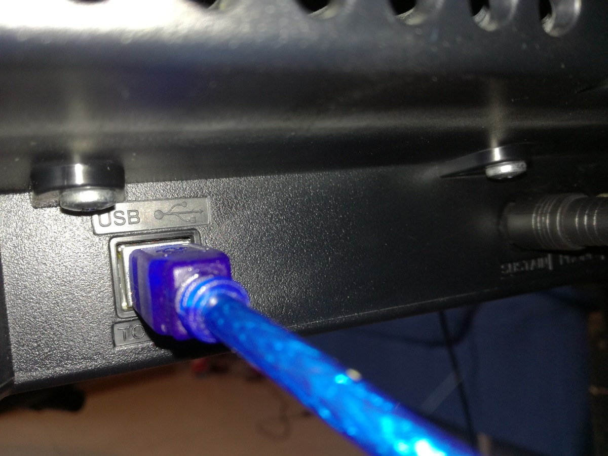

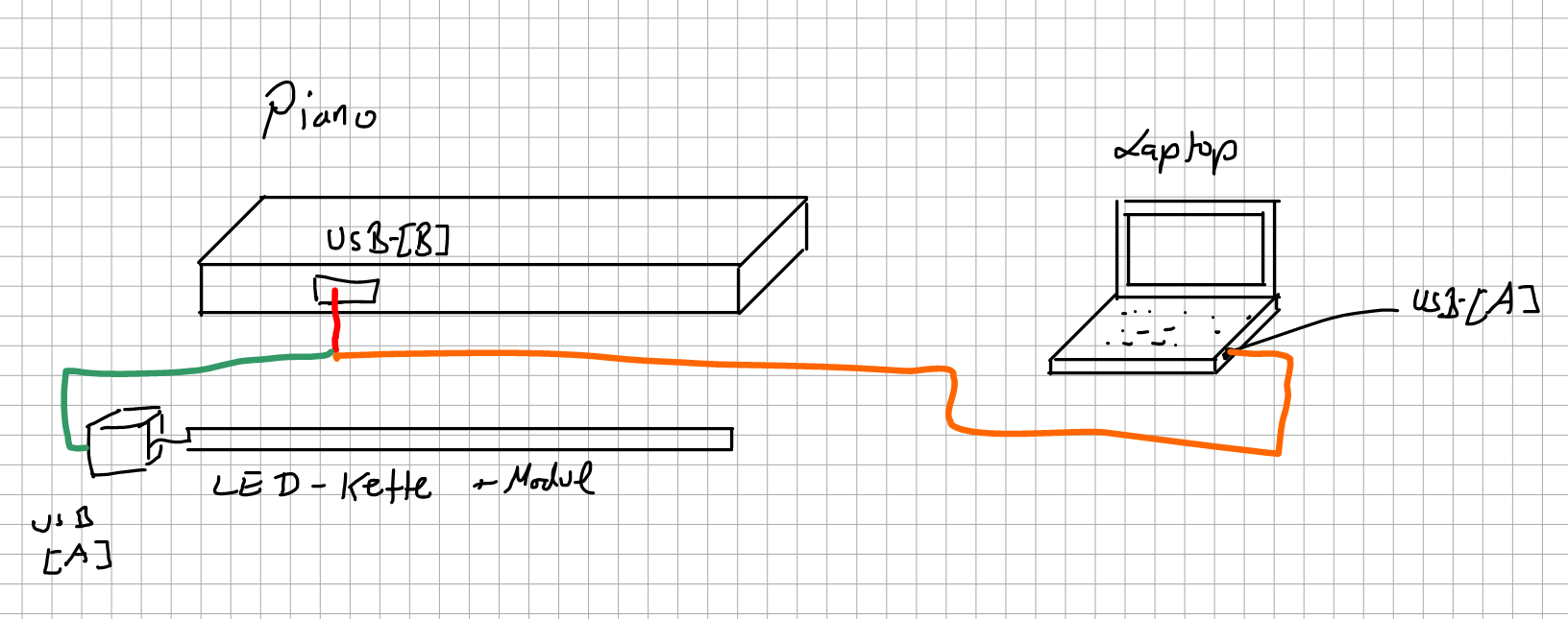

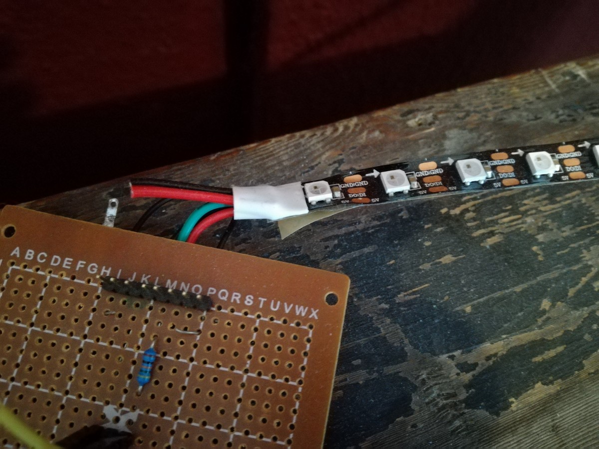

Guten Tag, Zur Erklärung am besten erstmal ein Bild als Anhang. So jetzt zur Erklärung: Ich besitze ein standartmäßiges Digital Piano vom Yamaha das über einen USB[B] - Midiausgang verfügt. In den letzten Monaten hab ich mir ein Beleuchtungsmodul dafür gebaut: Jede Taste lässt eine LED auf einer LED-Kette aufleuchten (dimmbar, Farbeinstellungen wählbar etc.) Das Modul wird einfach mit dem USB[B]-Anschluss vom Piano verbunden, funktioniert einwandfrei. Sooo, da mein DigitalPiano nicht so guten Sound besitzt will Ich die Mididaten vom Laptop einlesen lassen um die Stücke z.B aufnehmen zu können oder einen anderen Klavier-Sound in Echtzeit (mittels eines VSTi) auflegen zu können. Seperat klappt beides: also entweder Beleuchtung oder guten Klaviersound mittels Laptop. Beides klappt aber nicht. Dazu müsste das Midi-Signal ja aufgesplitted werden. Über digitale Midisignalverarbeitung habe Ich jetzt einigermaßen Ahnung durch das programmieren des Moduls. Aber jetzt will Ich ja das Midi-Signal an beide Sachen (Led-Modul & Laptop) schicken. Wie kann Ich das Midi-Signal in Echtzeit aufsplitten? (Led-Modul & Laptop) besitzen über eine eigene Stromversorgung Auch wenn Ich wusste dass es nicht klappt weil es keinen Sinn macht hab Ich es dennoch versucht zur Info: Rückwärts über einen USB-Hub klappt es nicht :)

Markus L. schrieb: > Könnte man das Signal grob gesagt an 2 Impedanzwandler schicken die > jeweils das Signal über ein Kabel weitergeben? Nein. Das ist mit USB vollkommen ausgeschlossen. Dein Piano ist ein USB-Gerät. USB-Geräte können nur mit exakt einem USB-Host verbunden werden. Deine Bastellösung enthält einen USB-Host; wenn Du nun die Daten auch an einen PC "weiterleiten" willst, müsstest Du ein USB-Device in Deine Bastellösung integrieren, an das Du die in Deiner Bastellösung ermittelten MIDI-Daten weiterleitest. Das USB-Device muss wiederum die USB-MIDI-Geräteklasse implementieren, damit es sich, mit einem PC verbunden, wieder verhält wie Dein Piano.
Rufus Τ. F. schrieb: > Markus L. schrieb: >> Könnte man das Signal grob gesagt an 2 Impedanzwandler schicken die >> jeweils das Signal über ein Kabel weitergeben? > > Nein. Das ist mit USB vollkommen ausgeschlossen. > > Dein Piano ist ein USB-Gerät. USB-Geräte können nur mit exakt einem > USB-Host verbunden werden. > > Deine Bastellösung enthält einen USB-Host; wenn Du nun die Daten auch an > einen PC "weiterleiten" willst, müsstest Du ein USB-Device in Deine > Bastellösung integrieren, an das Du die in Deiner Bastellösung > ermittelten MIDI-Daten weiterleitest. > > Das USB-Device muss wiederum die USB-MIDI-Geräteklasse implementieren, > damit es sich, mit einem PC verbunden, wieder verhält wie Dein Piano. Was wäre die beste Möglichkeit ein USB-Device zu integrieren? Das Modul besteht aus deinem Arduino-Mega + Midi-Shield + zusätzlicher Elektronik.

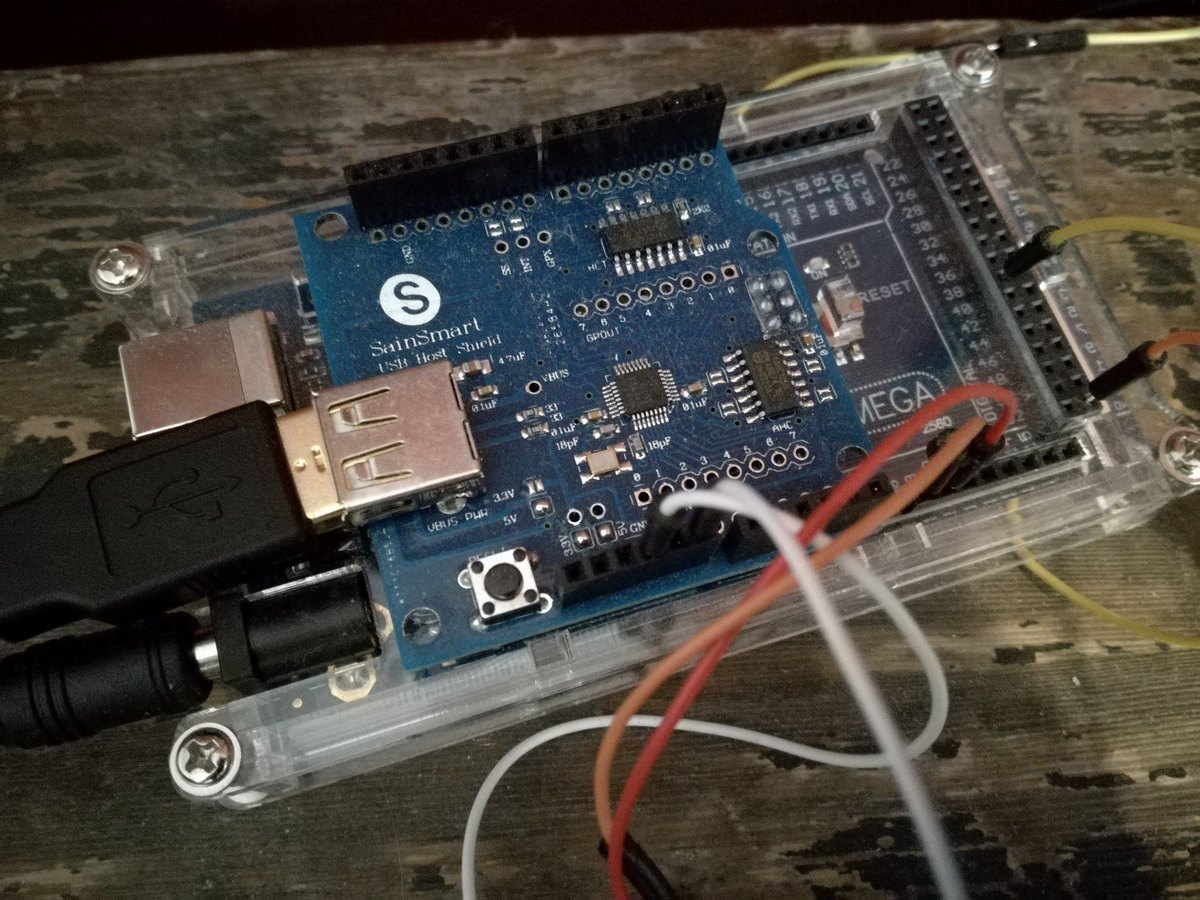

Markus L. schrieb: > Das Modul besteht aus deinem Arduino-Mega + Midi-Shield + zusätzlicher > Elektronik. Exakt was für ein "Midi-Shield" soll das sein? Verlink das doch mal.

USB / Midi Daten in den Computer und dort splitten (in Software) und dann über zweites USB / Midi Interface wieder raus. Das wäre, denke ich, das einfachste. Gerhard
Wenn sein PC eh läuft um die MIDI Daten mit bessern Klaviersound auszugeben, dann kann er auch das http://www.midiox.com/ (Das Schweizer Messer unter den Midi Tools) nutzen um die Daten an einer weiteren Midi Schnittstelle wieder auszugeben. D.h. seine selbst Bau Lösung auch an den PC und dort müsste sich das Ding ja als USB-Midi melden. Mich würde aber auch eine Lösung USB vom Musikinstrument an alte Midi Schnittstelle (ohne PC!) interessieren! Gibt es meines Wissens nach nicht :-( Von daher Markus (@OP) wie hast Du Deine Bastellösung realisiert?
Matthias H. schrieb: > Wenn sein PC eh läuft um die MIDI Daten mit bessern Klaviersound > auszugeben, dann kann er auch das http://www.midiox.com/ (Das Schweizer > Messer unter den Midi Tools) nutzen um die Daten an einer weiteren Midi > Schnittstelle wieder auszugeben. D.h. seine selbst Bau Lösung auch an > den PC und dort müsste sich das Ding ja als USB-Midi melden. > > Mich würde aber auch eine Lösung USB vom Musikinstrument an alte Midi > Schnittstelle (ohne PC!) interessieren! Gibt es meines Wissens nach > nicht :-( > Von daher Markus (@OP) wie hast Du Deine Bastellösung realisiert? MidiOx kenne Ich, das hab ich ja ganz vergessen als Ich mich damals mit Midiprotokollen beschäftigt habe, Ich werds heute abend mal ausprobieren, und rückmelden, Danke. Mein Setup hab Ich mal abfotografiert: Das "Midishield", bzw ein USB-Host Shield ist sehr zu empfehlen, Ich hatte damit keinerlei Probleme: https://www.sainsmart.com/sainsmart-usb-host-android-adk-shield-2-0-for-arduino-uno-mega-r3-mega2560-duemilanove-nano-robot.html Wie gesagt damit lässt sich nur per USB empfangen (was heutzutage ja mittlerweile Standard ist) Wie zu erkennen ist fängt es am blauen Kabel an am Piano und endet (über ein Verlängerungskabel) am Arduino-Shield
Naja, mit dem USB-Host kommst Du ja an die Midi-Daten Deines Pianos 'ran. Jetzt kannst Du entweder ein normales Midi-Shield verwenden, um serielle MIDI-Daten aus diesen Daten zu erzeugen und dieses mit einem einfachen USB-MIDI-Adapter wieder mit Deinem PC verbinden, oder aber Du verwendest ein USB-Device-Shield bzw. einen von sich aus USB-tauglichen Arduino und implementierst darauf ein USB-MIDI-Device.

Markus L. schrieb: > Mein ganzer Code basiert aber darauf dass das der USB-Host die Daten > über seinen USB Port empfängt Das soll ja so bleiben. Nur: Die Midi-Daten, die dein USB-Host empfängt, (parallel zur Lichterketten-Verarbeitung) nochmal ausgeben lassen. Als Midi-OUT, Seriell. Diesen MIDI-Out kannst du dann an deinen Laptop verbinden (über USB-Midi-Stöpsel). d.H. im Gegensatz zu deiner Zeichnung ganz oben ist das "T-Stück" in deiner Lampen-Box, nicht davor.
Markus L. schrieb: > Ich hab das USBHost-Shield jetzt mal an den PC angeschlossen aber es > erscheint nix auf dem Laptop. Das ist kein Wunder, man kann keine zwei USB-Hosts miteinander verbinden.
AntiMaker schrieb: > Markus L. schrieb: >> Mein ganzer Code basiert aber darauf dass das der USB-Host die Daten >> über seinen USB Port empfängt > > Das soll ja so bleiben. > Nur: Die Midi-Daten, die dein USB-Host empfängt, (parallel zur > Lichterketten-Verarbeitung) nochmal ausgeben lassen. Als Midi-OUT, > Seriell. > Diesen MIDI-Out kannst du dann an deinen Laptop verbinden (über > USB-Midi-Stöpsel). > > > d.H. im Gegensatz zu deiner Zeichnung ganz oben ist das "T-Stück" *in* > deiner Lampen-Box, nicht davor. Ich verstehe, dann muss Ich mich noch damit beschäftigen wie Ich die MidiDaten sende über den USB-Host
Markus L. schrieb: > wie Ich die MidiDaten sende über den USB-Host Du willst sie nicht über den USB-Host senden. Den USB-Host benutzt Du schon, um mit Deinem Piano zu reden. Du willst das, was Du mit dem Host empfängst (und für Deine Lampe auswertest) nochmal an einer seriellen Schnittstelle (als Bestandteil einer normalen MIDI-Schnittstelle) ausgeben.

Wow es hat endlich geklappt, nun endlich mit Licht und bester Soundqualität! Für alle die es interessiert: Im Arduinocode habe ich die Mididateien wie vorgeschlagen über die serielle Schnittstelle zum Laptop ausgegeben. Damit kann der Laptop ja noch nicht viel anfangen, über die Frage wie man Seriel-->Midi umwandelt ist mir folgendes sehr nützliches Programm über die Füße gestolpert: http://projectgus.github.io/hairless-midiserial/ Anschließend noch einen virtuellen Midi-Port erstellt damit meine Klaviersoftware (Pianoteq5) einen Midikanal zur Verfügung hat, mit folgender Software: https://www.tobias-erichsen.de/software/loopmidi.html Noch schnell eingestellt in Hairless-Midi: =================== Serieleingang: ArduinoMega Midi-Out: Der virtuell erstellte Midi-Port =================== Die Klaviersoftware (Pianoteq5) (könnte auch jedes andere VSTi oder Musiksoftware sein) empfängt ohne spürebare Latenz in quasi Echtzeit alle Tasten, Pedal-anschläge. Funktioniert endlich top! Deswegen wollte Ich mich nochmal bei allen bedanken die mir hier mit ihren Anregungen und Tipps weitergeholfen haben. Eine tolle Community! Bei Gelegenheit werde Ich eventuell noch ein kleines Video hochladen falls dies gewünscht wird. Mfg Markus
