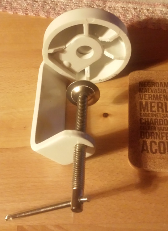

Heute Abend ist die Tischklemme der LED Lupenleuchte gebrochen. Aufgrund der Hebelkräfte nicht wirklich flickbar. Wo bekomme ich eine robuste Tischklemme für eine Stiftabmessung: Länge ca. 50mm, Durchmesser: ca. 12,5mm Meine Lupenleuchte ist die Lupenleuchte RT-206-5D-LED mit Gelenkarm. Ursprünglich bei Komerci gekauft. Wo bekommt man solche Tischklemmen?
Hallo, vielleicht ein etwas verrückter Vorschlag. Da diese Klemmen immer wieder abbrechen; warum besorgst Du Dir nicht einen billigen Minischraubstock als Klemme? Vielleicht noch einen kleinen Adapter gebastelt. Der geht nicht so schnell kaputt. Jogibär
Bernd D. schrieb: > Wo bekomme ich eine robuste Tischklemme für eine Stiftabmessung: Länge > ca. 50mm, Durchmesser: ca. 12,5mm Auf Flohmmärkten findet man oft sog. Architektenleuchten, die ähnliche Tischklemmen benutzen. Vielleicht kannst Du eine solche Klemme für Dich passend machen.
Michael J. schrieb: > Minischraubstock als Klemme? > Vielleicht noch einen kleinen Adapter gebastelt. > Der geht nicht so schnell kaputt. Jo, wird wohl das vernünftigste sein. @wilhelms: Ja, dazu braucht man Zeit und die ist knapp :-(
Bernd D. schrieb: > @wilhelms: Ja, dazu braucht man Zeit und die ist knapp :-( Ich brauchte ene Klemme nur etwas aufbohren, und das war in zehn Minuten erledigt.

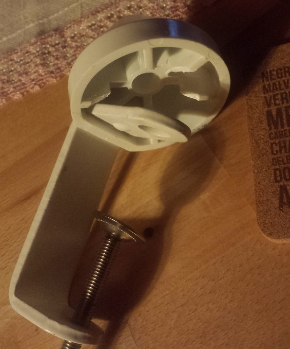

Wenn sich die Befestigungsschraube transplantieren lässt kann ich dir einen passenden Bügel aus Alu anfertigen.
Dieter W. schrieb: > Wenn sich die Befestigungsschraube transplantieren lässt kann ich dir > einen passenden Bügel aus Alu anfertigen. Danke für das Angebot. Hier 2 Bilder, um den Schaden etwas deutlicher zu machen. @Mods: vielleicht kann das einer in Werkzeuge verschieben, hat in Markt ja nichts (mehr) zu suchen, danke

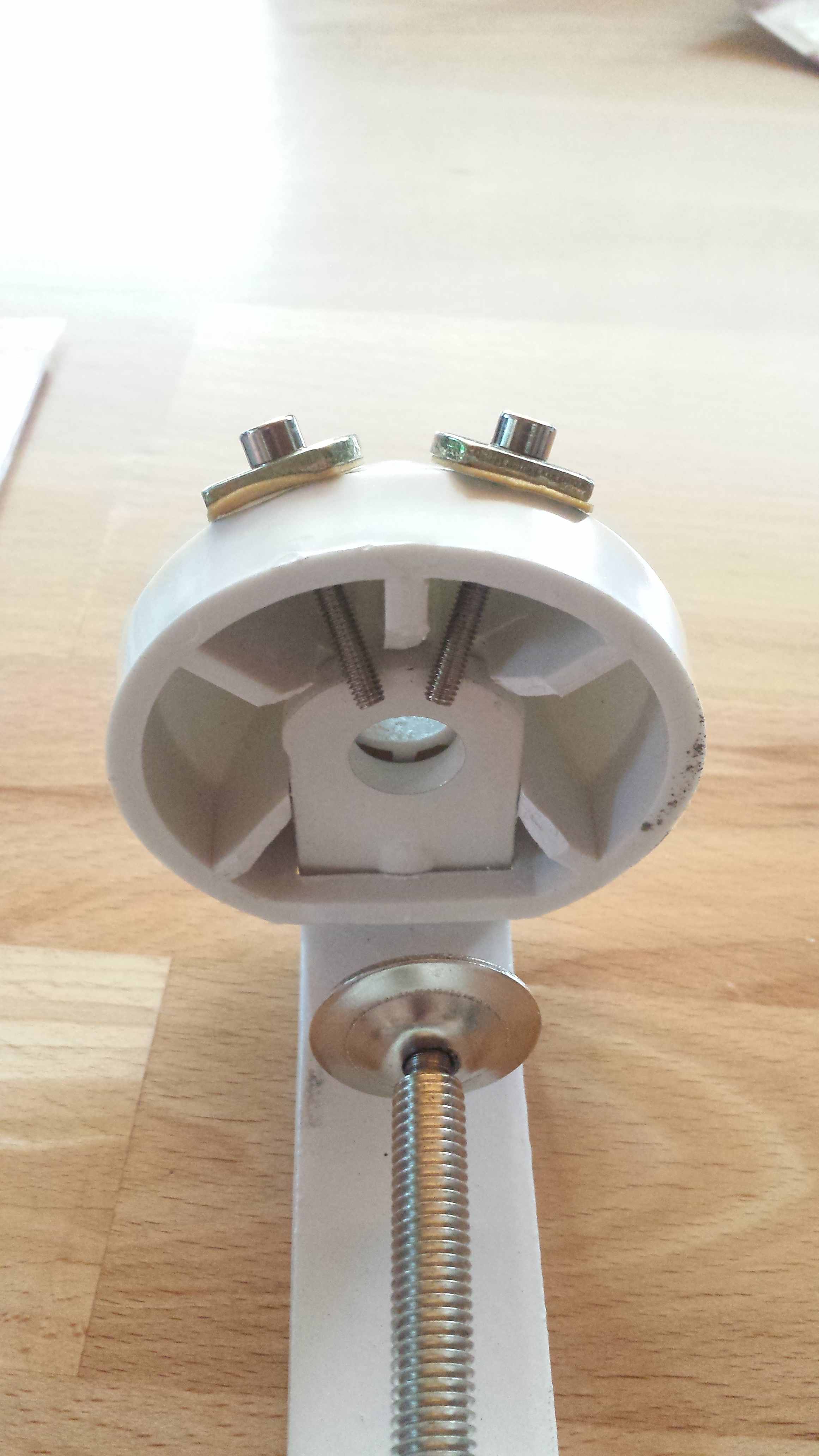

... und da ich zu blöd bin, die richtige Lieferadresse anzuklicken und dadurch der Ersatz noch ein wenig auf sich warten läßt... Vorerst eine Würg around Lösung
Bernd D. schrieb: > Vorerst eine Würg around Lösung also ich hätte die Hohlräume mit Epoxy 2K Kleber aufgefüllt
Jo, aber die Menge habe ich nicht da und wenn man keine günstige Quelle hat, wird's teurer als ein Neuteil. Allergings ist ein massiv vergossenes Teil dann evtl. stabiler?
Das mit dem Epoxy 2K Kleber finde ich auch als gute Lösung. man könnte es aber auf die ecken beschränken und unten ein paar muttern einkleben damit der druck gleich schon mal kleiner ist auf die Tischplatte so muss es alles weniger aus halten und wird stabiler ?
