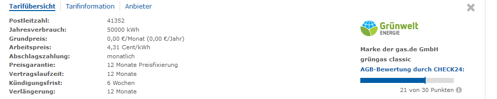

von H.Joachim S. (crazyhorse)
Ok, 10t - bei 50000kWh Gas sieht es auch anders aus.
Und das eine Gasheizung stör/wartungsärmer ist, brauchen wir glaube ich
nicht ernsthaft diskutieren. Das Zeug brennt so wie es kommt, einfachste
Zündung. Es kommt von ganz allein dahin, wo es verbrennen soll. Und es
entsteht nur CO2 + Wasser (ok, ein bisschen Schwefel-/schweflige Säure),
keinerlei Asche, keine Schlacke.
Billiger sind Pellets nicht.
