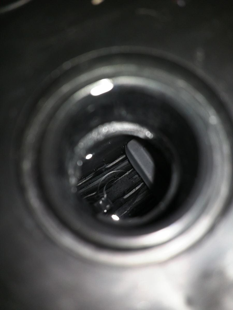

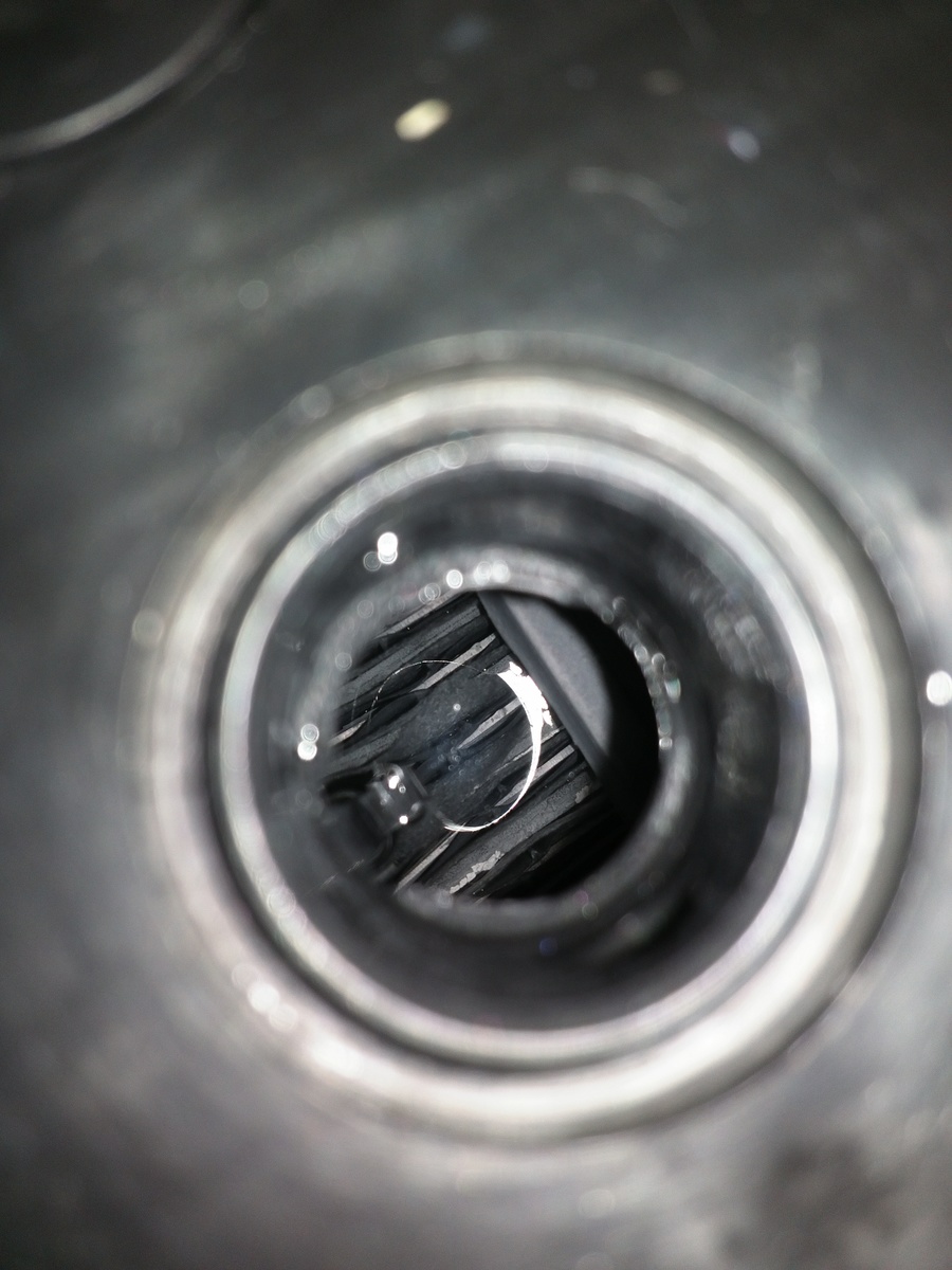

Sorry, dass ich das Thema nochmal aufrufe, aber irgendwie hab ichbdas gefühl, dass meine Batterie etwas kaputt ist... Strom liefert es zwar, bisher hab ich es aber noch nicht aufgeladen, da ich noch Batteriewasser nachfüllen muss. Ich hab mal ins innere der Batterie geschaut, und festgestellt, dass die Bleiplättchen komisch gewellt sind. Ist das normal?
