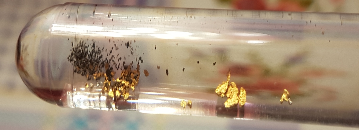

Hallo nachtmix, Ja die Waage wäre schon das was ich suche, Ultramikro wär dann der Hammer, wenn es ginge. Leider ist die geografische Lage so garnicht mein Einzugsgebiet. Da müsste ich mal schauen, ob das mit der Abholung irgendwie möglich wäre. Der Verwendungszweck ist recht schnell erklärt. Ich habe noch ein Ourdoorhobby. Ich gehe gelegentlich Gold waschen und möchte die Funde gern nach Größe und Aussehen klassifizieren. Damit lässt sich einiges zum Ursprung herleiten. Dazu suche ich verschiedene Gegenden auf, auch wenn da niemand erwas vermutet. Manchmal auch mit Hilfe alter geologischer Karten mit Hiweisen, die natürlich geprüft werden müssen. Nun ist es ja so dass Funde größer 100mg in D schon eher die Ausnahme sind und das meiste doch sehr viel kleiner. Auch der "Beifang" ist manchmal überraschend und lohnt sich festzuhalten. Um die statistische Aufarbeitung anzugehen, braucht es die Waage. Einen schönen Abend noch. Michael

Hübsch. Ich habe auch mal versucht Gold zu waschen, im Regen. Die Körnchen waren auch etwa so groß, aber entpuppten sich dann lediglich als Pyrit )-: Michael H. schrieb: > Auch der "Beifang" ist > manchmal überraschend und lohnt sich festzuhalten. Um die statistische > Aufarbeitung anzugehen, braucht es die Waage. Bei solchen Präzisionsinstrumenten schmeisst man aber den Dreck nicht einfach auf die Waagschale, sondern man verwendet ein Gefäß, z.B. ein aus Alufolie gefaltetes Schiffchen oder ein Wägegläschen. Papier funktioniert nicht, weil das durch Feuchtigkeitsaufnahme oder -abgabe ständig sein Gewicht verändert. Weil die Tara also oft viel schwerer ist als das eigentliche Wägegut, wärest du mit einem umgemodelten Zeigerinstrument oder soetwas > Als Messbereich wäre es schön von 0.1mg bis > 10mg mit einer Auflösung von 0.01mg(0.02mg) wohl nicht weit gekommen. Selbstabholung wäre aber schon von Vorteil. Zwar haben Waagen selbstverständlich eine Transportsicherung, die man so oder so aktivieren muß, aber eine sichere Verpackung herzustellen ist schon ein etwas mühsames und zeitraubendes Unterfangen, das der Besitzer gerne vermeiden würde. Wo solls denn hingehen?
Das das nicht so auf die Waage kommt ist klar ? Gläschen und Co. sind vorhanden. Ziel wäre 1mal quer durch die Republik in die Nähe von Dresden.
