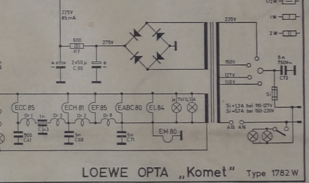

ich möchte ein altes Röhrenradio (220V AC Netzspannung) - nein man kann
den Trafo nicht auf 240V umstellen um auf die heute Netzspannung von
230V anzupassen. Es gibt viele Vorschläge im Netz die alle mehr oder
weniger die "überflüssige" Spannung für Heizung und Anoden mit
Widerständen verbraten.
Problem ist eben dass jetzt statt 6.3V heizspannung 7.1V heizspannung
anliegen. Anodenspannung analog..
Ich dachte mir, man könnte doch auch ein neues(!) Netzteil einbauen, was
die 225V/85mA DC und 6.3VAC erzeugt ..
Siehe altes Schaltbid
Was haltet Ihr davon ?

Sicher kann man das. Am besten wäre es, einen geeigneten Netztrafo zu
finden.

von Günter Lenz (Gast)
Schalte einen Widerstand in Reihe zur Heizwicklung, an dem dann
die 0,8V abfallen, oder nimm ein paar Windungen von der Heizwicklung
runter, die Heizwicklung liegt normalerweise ganz oben, so daß
man da leicht rankommt. Vergrößere R7 etwas damit du am
Glättungskondensator 225V hast. Ist die einfachste und billigste
Lösung. Das bischen mehr an Verlustleistung an den Widerständen
ist nur minimal.
von Carl D. (jcw2)
~230V----+-HHHHHH-------------- ~221V
         +-HHHHHH-+ 230V/9V
~230V-------------+------------ ~221V
Mit einem kleinen 9V Netztrafo kann man das erledigen. Seine Leistung
muß min. 5% derLeistungsaufnahme des Geräts betragen. Ob die Spannung am
Ausgang größer oder kleiner wird, hängt von Wickelsinn der beiden Spulen
ab. Wird sie größer, so ist eine der beiden Winklungen anders herum zu
verschalten.
(PS: es gibt gefühlte Patentinhaber dieser vermutlich seit Erfindung der
Wechselspannung benutzten Methode, die sich sicher gleich melden werden)

von Peter D. (peda)
Nimm einen 0815 12V Trafo, der sekundär den Strom des Radios abkann,
fertig.

7.1V ist schon knackig viel. Das würde ich den Röhren nicht antun.
Bei 7.1V hast Du allerdings genug Luft um die Spannung mit Schottky
Dioden gleichzurichten, zu Filtern und dann per LDO die Spannung auf
6.3V zu stabilisieren.
Dann hast Du eine Gleichstromheizung. Die Röhren werden Dir das durch
längere Lebensdauer danken und als netter Nebeneffekt hast Du
möglicherweise weniger Brummen.
Die höhere Anodenspannung ist vermutlich kein Problem. Es war unüblich
bei Radios an die Grenzen zu gehen. Da sollte also noch Luft sein.
Röhren stecken auch ein bischen Überspannung an der Anode locker weg.
Die sind nur bei der Heizung zickig.

von Hp M. (nachtmix)
Die Lösung mit dem Trafo, die Carl vorschlug ist die Korrekte.
Der Trafo darf auch ruhig etwas stärker sein, dann kannst du auch mal
ein Gerät anschliessemn, das mehr Stron braucht.
z.B.: https://www.pollin.de/p/ringkerntrafo-hp0030-01-12-v-2-5-a-300396
Ob die Sekundärspannung 9V beträgt oder 12V, macht den Kohl nicht fett,
die Röhrenhersteller haben gewöhnlich in die Datenblätter geschrieben,
dass man die Heizspannung auf +/- 5% einhalten sollte.
Achte aber beim Hintereinanderschalten der beiden Wicklungen auf die
richtige Polarität der Wicklungen, sonst erzeugst du eine Überspannung
anstelle der Absenkung!
P.S.:
Wenn du die Schaltung von Carl etwas modifizierst, kannst du auch einen
alten 220V Trafo nehmen oder bei einem 230V Trafo Ruhestrom sparen:
 0V o---PPPPPPPPPP----220V----SSSS-----o 230V
Kanst aj mal selbst mit den Brechnungen herumspielen ;-)

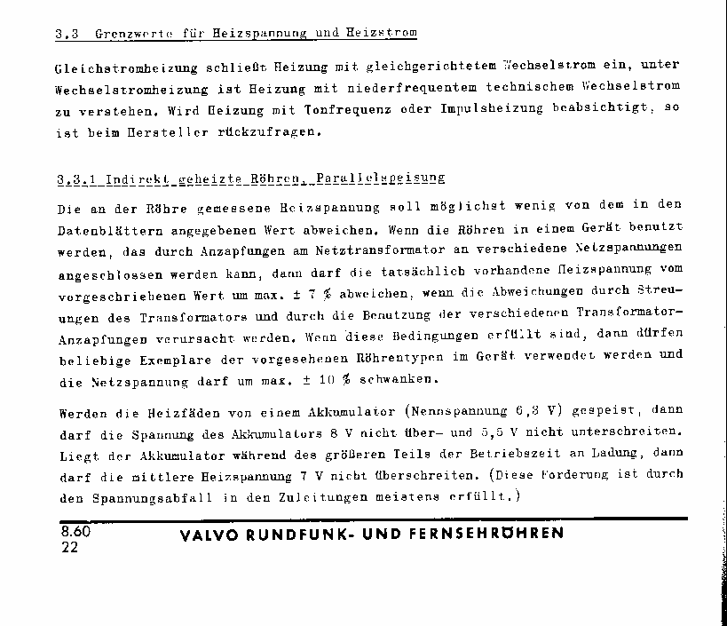

Grenzwert ist meist 10%.
Bei 7V sind das ca. 5%. Keine Gefahr.
Bei Unterspannung werden die Röhren taub.
Ist auch egal. Die Kiste wird doch eh nicht jahrelang im Dauerbetrieb
laufen.

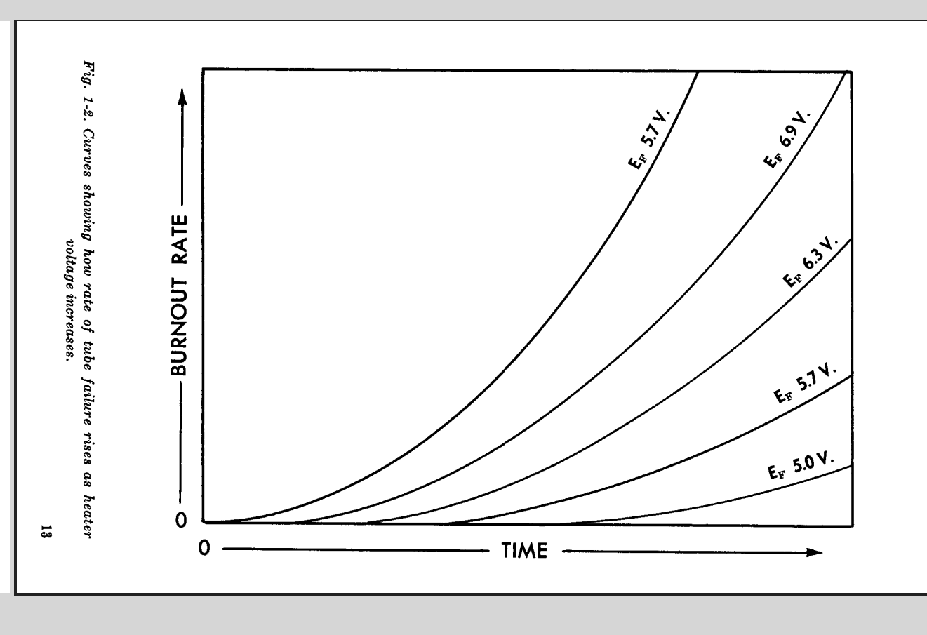

michael_ schrieb:
> Erzähle nicht so einen Unsinn, wenn du keine Ahnung hast!
Anbei ein Bild für den Zusammenhang von Lebensdauer und Heizspannung.
Kommt aus dem Buch "Getting most out of Vacuum Tubes" von Robert B.
Tomer.
Sicherlich hat der Autor ebenso wenig Ahnung wie ich.
/Nils
von Feldkurat K. (feldkurat)
Könnte man denken, wenn man die beiden Kurven für die 5,7 Volt sieht.
-Feldkurat-
von Nils (Gast)
Ich denke es ist klar, das das ein Tippfehler im Buch ist.
von *.* (Gast)
Das Diagramm wird sich wohl auf durchbrennende Heizung oder andere
thermische Schäden beziehen (Burnout), das 'taub werden' bei zu geringer
Heizung (Zwischenschichtbildung) ist ein anderer Effekt.

von oldeurope O. (Gast)
CO2 ist ihm N. schrieb:
> ich
> und Du
Du und ich, anbei Valvo 3.3.1 Indirekt geheizte Röhren,
Parallelspeisung.
LG
old.
PS: Bitte erst messen, wenn der Netztrafo
auf Betriebstemperatur ist.
von Volker S. (sjv)
Die oberste Kurve dürfte für 7,5V sein (Zahlendreher).
Das entspricht auch der gewählten Stufung.

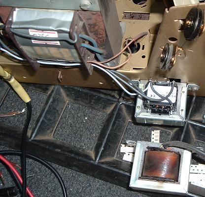

von Andreas B. (bitverdreher)
Wolfram L. schrieb:
>> verschalten.
> Carl, das ist ja eine abgefahrene Idee !
Finde ich genial. Die sauberste Lösung.
Andreas

Niemand hindert Dich daran, diesen Trafo außerhalb der Radios
vorzuschalten. Der Trafo benötigt nur ca. 5% der Leistung des
entsprechenden Spartrafos und dürfte auch um einiges preiswerter sein.
Andreas

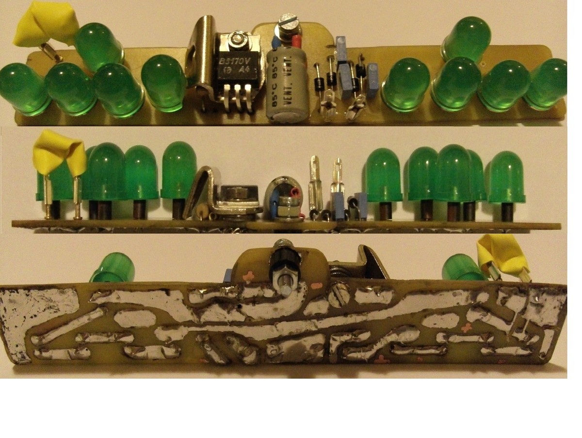

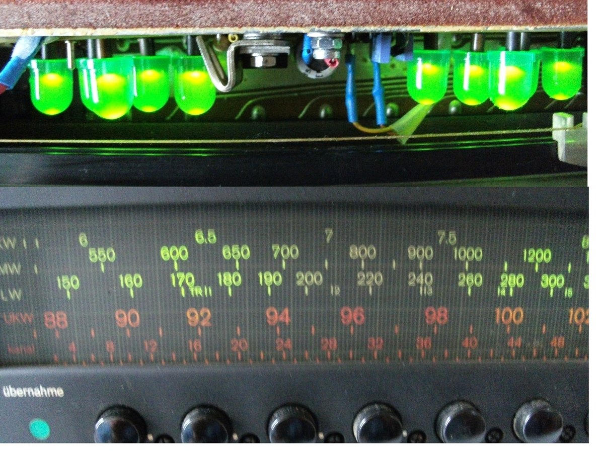

Als ich meinen alten Accuphase E202 renoviert hatte, habe ich statt der
Sofitten Skalenbeleuchtung warm-gelbe LEDs eingesetzt, weil die
passenden Sofitten nicht mehr zu bekommen waren. Den Unterschied sieht
man von Außen gar nicht.
Auch Grusel? ;-)
Andreas
Joule-Sieve schrieb:
> Wenn alte Geräte die +/- 10 % nicht berücksichtigt haben,
> waren sie schon damals Fehlkonstruktionen. Egal, ob ein
> VALVO-Datenblatt nur 7% erlaubt...  +/-7% GAB ES NICHT!
https://www.mikrocontroller.net/attachment/336338/valvo_Heizung_parallel_Grenzwerte.png
Ich versuche es Dir mal mit anderen Worten zu erklären:
Der Apparat ist auf 220V eingestellt.
Du legst 220VAC an den Eingang.
Jetzt soll die Heizspannung bis auf 7% 6,3V betragen.
Wenn Du in diesem Toleranzbereich bist, darf die
Netzspannung um 10% schwanken.
Jetzt klar?
LG
old.

Wer erklärt mir den Sinn von R7 ?
Der verbessert die Filterwirkung, die sonst nur durch wesentlich höhere
Kapazitäten des Siebelkos zu erreichen wäre.
Gleichzeitig würde durch eine solch große Kapazität der Stromflußwinkel
am Trafo sehr klein, was dort höhere Verluste verursacht, als wenn man
am 1. Siebelko eine gewisse Brummspannung zulässt.
Unerm Strich gäbe das eine schlechte Ausnutzung von Trafo und Elko und
ein sehr weiches Netzteil.
Du kannst es auch so sehen:
Wenn jede Stufe der Siebkette die Brummspannung auf ein Zehntel
reduziert, so hast du an der ersten Stufe einen Reduktion von 250V auf
25V und die zweite Stufe macht daraus 2,5V.

Wolfram L. schrieb:
> Dann wil ich erstmal
> den 50-50 uF C ersetzen durch einen mit besserer Spannungsfestigkeit .
> Mal sehen wo ich den herbekomme.
Würde ich nicht machen, falls die Elkos nicht schon taub sind.
Die Anforderungen an den ESR waren damals viel geringer als bei den
niederohmigen Schaltungen heute und die Elkos enthielten mehr
Elektrolyt, so dass sie vielfach auch heute noch gut sind.
Nach langer Lagerung ohne Spannung sollte man sie aber neu formieren,
weil die Oxidschicht im Laufe der Zeit mehr und mehr Fehlstellen
bekommen hat.
Man macht das mit sehr geringem Strom, 1mA reicht.
In dem Maße, wie die Fehlstellen ausheilen, erhöht sich dabei die
Spannung am Elko. Das kann Stunden bis Tage dauern.
Wenn du viel Pech hast, kann es dabei auch zu einem Durchschlag kommen,
und dann ist der Elko eben Schrott, aber das passiert bei einem geringen
Strom recht selten.
Am einfachsten unterbrichst du dazu die Heizleitung am Netztrafo, so
dass die Röhren kalt bleiben, und schaltest zwischen  Trafo und
Gleichrichter einen  Widerstand von einigen zehn kOhm. Belastbarkeit
beachten!
Dann schaust du ab und zu mal nach der Spannung am Elko.
Wenn die Gleichspannung nicht mehr steigen will auf schliesslich
1,4*Usec, hast du entweder jenen überflüssigen Entladewiderstand
eingebaut, oder im Gerät sorgt ein feuchter Papierkondensator für einen
Nebenschluß.
Mit dem Wissensstand schraube bitte sofort die Rückwand wieder drauf.
Klingt hart, ist aber so.
Natürlich kannst du den Netztrafo oder die Elyt ersetzen.
Besorge dir aber vorher einen stabilen Hocker, da du bei den Preisen
hart aufschlägst.
Wie schon gesagt, die 5% Erhöhung verkraftet das Radio klaglos.
Dazu am Ladekondensator C90, der direkt nach dem
Gleichrichter, die Brummspannung Spitze Spitze
Ubrss oszillographieren.
Ubrss = I*7ms / C    //für Vollweggleichrichtung
aus dem Schaltbild:
https://www.mikrocontroller.net/attachment/336305/radio_netzteil.PNG
I=85mA, C=50µF ,
Ubrss = 85mA * 7ms / 50µF = 12Vss
Bis 15Vss kannst Du den Kondensator drin lassen.
Bitte auch die Spannung an der Katode der EL84 kontrollieren.
C73 rauskneifen, C74, Koppelkondi zur EL84, erneuern.
Ob noch mehr zu tun ist, kontrollierst Du dann mit dem
Oszilloskop.
LG

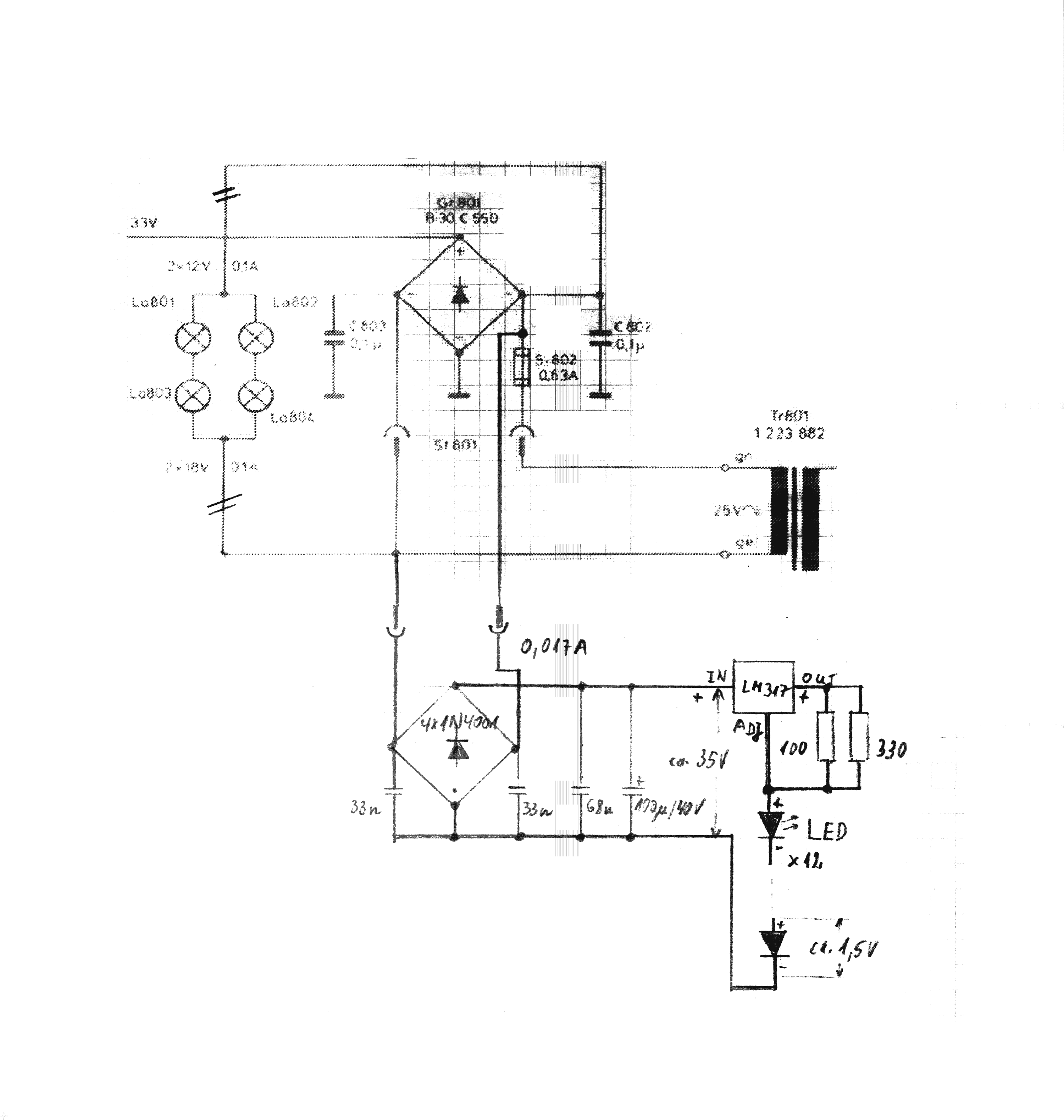

von Karl B. (gustav)
Wolfram L. schrieb:
> Ich versuche jetzt erstmal die Glühlampen durch LED-Lampen - ja ja sagt
> nix -
bitte kein  Einzel-Skalenlampenersatz.
Unnötige Stromverschwendung, weil jedesmal Extra-Vorwiderstand.
Im Zuge der Energiespar-Hysterie kann man bis zu 80% Energie für die
Skalenbeleuchtung einsparen.
Allerdings ist der Aufwand dann etwas größer. Alle Lampen in Reihe und
eine gute Konstantstromquelle, und von AC auf DC- umschulen!
(Bei den Skalenbirnchenersatz-LEDs wird das stillschweigend
vorausgesetzt.)
Siehe auch:
"...Glühlampen sollen ganz abgeschafft werden. Ausnahmen bildeten
bislang diejenigen in  Skalenbeleuchtungen von Radiogeräten und so
weiter.
Hier soll nun gezeigt werden, wie ein Ersatz der sowieso wegen der
unterschiedlichen Spannungs- und Stromwerte oft nur noch schwer zu
beschaffenden Birnchen aussehen könnte.
Es gibt dafür zwar schon LED-Ersatzbirnchen, die in eine vorhandene
E-10-Fassung einer Skalenbeleuchtung passen, haben aber noch Nachteile
(zum Beispiel Barthelme 59101215):
Einmal können diese bei Wechselspannung oft nur eingeschränkt verwendet
werden (25 Hz Flackern) und zum anderen benötigen sie allesamt eine
Strombegrenzung, die in jedes Birnchen separat eingebaut sein muss.
Dadurch wäre bei bloßem Austausch die Stromaufnahme bei Verwendung
mehrerer Lämpchen dabei aber immer noch höher, als bei der hier
vorgestellten Schaltung.
Dem Originalschaltbild des Gerätes entnimmt man, dass vier Lämpchen
benutzt werden, die insgesamt eine Stromaufnahme von 200 Milliampere
aufweisen. Bei Austausch mit Ersatz-LED-Birnchen wäre eine
Gesamt-Stromeinsparung um den Faktor 3 möglich.
Im Gegensatz dazu hat diese Spezialschaltung hier einen um den Faktor 12
niedrigeren Stromverbrauch, also etwa 17 Milliampere. Dies wird erreicht
durch einen als Konstantstromquelle geschalteten integrierten
Schaltkreis LM317 und insgesamt 12 in Reihe geschaltete Leuchtdioden.
(Die vorgeschaltete Vollwellengleichrichtung in Verbindung mit einem
Siebkondensator verhindert evtl. Flackern.)
Da eine einzige Leuchtdiode nicht die ganze Breite der Abstimmskala
ausleuchten kann, wird hier eine Platine mit insgesamt zehn Leuchtdioden
verwendet.
Die Halterungen der alten Birnchen werden ausgebaut und stattdessen die
Platine auf die vorhandene Bohrung gesetzt und an den beiden Seiten mit
Abstandsröllchen festgeklebt. Zur Sicherheit wird auf die freie
Chassis-Fläche in Höhe der Platine eine Isolierfolie geklebt.
Nils schrieb:
> Der C90 scheint ja ein
> Becherelko mit zwei Sektionen zu sein. Die gibt es heute noch problemlos
> im Fachhandel mit weitaus höherer Spannungsfestigkeit aber gleicher
> (oder kleinerer) Größe.
habe 'mal einen auseinandergebaut. Der hat tatsächlich nur eine
Alu-Folie für Minus. Also keine zwei völlig unabhängige Elkos in einem
Becher.
Ersatz mit Schraubanschluss ist schon schwerer zu bekommen.
Jetzt kommt es darauf an, ob der Originalzustand weitestgehend erhalten
werden soll oder die Funktion optimiert.
Ist auch nicht in allen Radios drin.
Bei einigen wird eine Anzapfung des Ausgangsübertragers als
DC-Anodenspannungsdrossel mit demselben Zweck  (evtl. plus kleinerem
Widerstand) verwendet.
Die Dimensionierung ist dann so, dass sich die Brummspannung am Ausgang
im Betrieb etwas kompensiert.
Das hört sich dann beim "Booten" so an:
Bumm = Ladeelko wird geladen
ca. 30 sec. leises Summen
dann wird 100 Hz Brummen wieder etwas lauter = Röhren heizen,
Anodenstrom fließt.
Kurzum:
Ohne R7 würde es unangenehm brummen.
ciao

von Holm T. (Gast)
Karl B. schrieb:
>> nix -
> Hi,
> ciao
> gustav
Wenn Du mit dem Ergebnis zufrieden bist..bitte. Mit der Stromersparnis
rettest Du sicher die Welt und Du hast Wolfram mit Glas und Blech durch
Veilchenduft von Galliumarsenid nebst der bei der Produktion anfallenden
Schadstoffe ersetzt.
Solch ein Gerät läuft bei mir allerdings unter verbastelt, ich will
Sowas nicht. Deine Meinung kann abweichen.
Gruß,
Holm
von U. B. (Gast)
> Karl B. (gustav):
https://www.mikrocontroller.net/attachment/336460/LED_03a.jpg
Die Skala wenigstens bei LW, MW, KW dunkel zu lassen wäre aktuell.
das Ganze sollte ja auch die erwähnte "Energiespar-Hysterie" etwas auf
die Schippe nehmen. Aber:
Die LEDs halten tatsächlich länger. Wie oft ich normale Skalenbirnchen
wechseln musste, weiß ich schon garnicht mehr. Und dafür immer das Gerät
demontieren. Na, ja.
Kann übrigens jederzeit wieder in den ursprünglichen Zustand
zurückversetzt werden. Die Originallampenfassungen lagern im Schrank.
Das gute Stück hatte ja 1976 einen nicht ganz geringen Listenpreis von
2300,-DM.
(Die Endstufen machten übrigens auch schon einmal "puff". Ursache: ein
defekter Isoliernippel. "...Small things mean great..".)
Krümelka.... schrieb:
>> (25 Hz Flackern)
> Weil die nur jede 2. positive Halbwelle "sehen"?
Sorry mit den 25 Hz.
Da hatte ich schon gleich irgendwie ein komisches Gefühl bei.
Aber Flackern ist tatsächlich vorhanden (Stroboskopeffekt.)
ciao
gustav
> anliegen.
Habe hier auch gerade so einen Fall.
Da wo die abgefackelte Drossel saß,
habe ich den Spartrafo angebracht.
Er wirkt nur in Stellung 220V.
Die graue Leitung geht zum 220V Abgriff
am Netztrafo.
Bei 230V Netzspannung bekommt der Netztrafo 218V.
An der Heizung der EL34 liegen jetzt 6,4V.
Blechtemperatur Netztrafo vorher 50 Grad,
jetzt 40 Grad.
> Wenn die EL 6,5V und eine EF 6,2V bekommt finde ich das
> in Ordung.
Alles im grünen Bereich.
LG
old.
