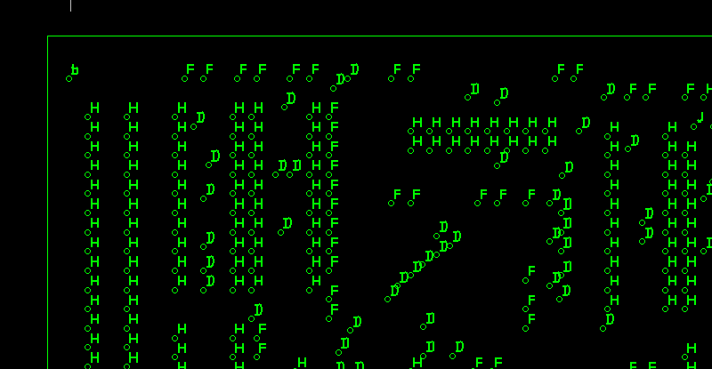

Eine Frage noch zur Umsetzung: Wenn man eine Bitmap als Vorlage verwendet, WIE gibt man die Größe der Bohrlöcher an? Beispiel: http://de.pcb-ex.com/de_platinen-layout____.php?c=5
KonradM schrieb: > Eine Frage noch zur Umsetzung: > > Wenn man eine Bitmap als Vorlage verwendet, WIE gibt man die Größe der > Bohrlöcher an? Mit Bitmaps können die Fertiger nichts anfangen. Eigentlich immer nehmen sie Dateien im Gerber-Format, oft auch Eagle Board Dateien.

Gerber-Dateien sind klar. Der oben verlinkte Fertiger nimmt jedoch ausdrücklich Bitmaps an. Deshalb meine Frage, wie er die Bohrlöcher erkennen will?
KonradM schrieb: > Deshalb meine Frage, wie er die Bohrlöcher erkennen will? Frag den Fertiger. Der sollte das wissen, meinst Du nicht?
Georg schrieb: > Bohrplan? Ist bei Fertigungsdaten im Gerberformat schon drin. Bitmap macht man nur, wenn man ein Layout aus einer Zeitschrift gefertigt haben möchte. Da gibts keine Bohrdaten. Da muss man dann dem Hersteller (und nicht ein Forum) fragen was die brauchen. Entweder machen die dann manuell oder per Software einen Bohrdatensatz. Wechselnde Bohrungsdurchmesser muss man denen dann schon irgendwie mitteilen oder die bohren nur einen Durchmesser z.B. 0,8mm.
Na ja gut, den Hersteller kann ich schon fragen. Es ist Wochenende, und es ist auf polnisch, aber unmöglich ist das nicht. Es hätte ja sein können, dass man das aus der Bitmap feststellen kann. Die Löcher sind ja verschieden groß. Ich kenne die Standards nicht, die verwendet werden, deshalb habe ich gefragt. Owohl es eigentlich klar war, dass man aus einer Bitmap den Lochdurchmesser NICHT ablesen kann. Danke für die Infos.

Cerberus schrieb: > Bitmap macht man nur, wenn man ein Layout aus einer Zeitschrift > gefertigt haben möchte. Da gibts keine Bohrdaten Aber irgendjemand muss doch wissen, welches Loch mit welchem Durchmesser gebohrt werden muss. Sonst handelt es sich eben nicht um verwendbare Fertigungsdaten. In der Urzeit war es durchaus üblich, eine Zeichnung beizufügen mit den Lochpositionen und je einem Buchstaben für den Durchmesser. Füge ich übrigens heute noch dazu, trotz Excellon, zur Sicherheit und um eine Prüfung nach dem Ausdruck möglich zu machen. Siehe Bild. In eben dieser Urzeit sollten wir mal eine ganze Serie Leiterplatten fertigen, für die Lochstreifen zum Bohren geliefert wurden. Auf unsere Rückfrage, dass wir dazu die Legende bräuchten, welcher Durchmesser da jeweils für T1, T2, usw. zu verwenden sei, antwortete der Kunde: meinen Sie die kleinen weissen Zettel, die da drangeklebt waren? Die haben wir alle weggeworfen. Ohne Angaben zu den Bohrdurchmessern kann man einfach keine Leiterplatten herstellen. Georg
F. F. schrieb: > Habe das gerade mal ausprobiert. Sogar mit Vias. Dafür lohnt das selbstätzen nicht mehr. Georg schrieb: > Ohne Angaben zu den Bohrdurchmessern kann man einfach keine > Leiterplatten herstellen. Manche Fertiger bohren alles auf 0.8. Größere Löcher muss man nachbohren. Geht auch noch. *** Ich habe nach langer Zeit - zwei Jahrzehnte - mal wieder en paar Layouts erstellt. Es dauert ein paar Tage, bis man wieder drin ist. Wenn ich Dateien zum Fertiger schicke, die das Programm erstellen kann, weiß ich noch nicht, welche Anforderungen an MICH als Entwickler gestellt werden. Am Anfang habe ich gelegentlich Lötpunkten ohne Bohrloch verwendet, um z.B. eine Kupferfläche nach einer Seite hin größer zu machen. Das gefiel mir selbst nicht und ich habe diese Dinge alle durch kurze Leiterbahnen ersetzt. Ich weiß eben nicht, ob der Fertiger durcheinander kommt, wenn ich - LAIE! - solche Dinge einbaue, die eigentlich nicht professionell sind, z.B. diese Lötpunkte außer der Reihe, und ohne Loch. Oder macht das nichts? 2. Zum zweiten habe ich eine eigene Bauteilbibliothek erstellt, wo die Lötpunkte INNERHALB eines Bauteils plaziert sind. Ich finde, so kann man bei enger Bestückung besser abwägen, wo noch ein Teil hinpasst und wo nicht. Aber das ist wohl persönliche Geschmachssache. Wie ein professioneller Fertiger damit umgeht, weiß ich nicht. Ich brauche eigentlich keinen Bestückungsdruck auf der Platine, das Bestücken kriege ich so hin. Vielleicht könnt ihr mal was schreiben, welche grundlegenden Standards Fertiger an Platinen stellen. Ich meine jetzt nicht die Maße, sondern solche "Frickeleien", wenn man z.B. eine Kupferfläche größer macht und drumrum noch ein paar Lötaugen plaziert oder eben mehrere Lötaugen übereinander. Wenn das Probleme gibt, muss ich mir das halt abgewöhnen.

Also ist die sogenannte Gerber-Datei hinschicken. Sind da alle Infos drin, die der Fertiger braucht?
KonradM schrieb: > Also ist die sogenannte Gerber-Datei hinschicken. Sind da alle Infos > drin, die der Fertiger braucht? Nein, Du schickst normalerweise: Gerber Daten: Top Bottom Top Solder Stop Bottom Solder Stop Top/Bottom Silkscreen (Bestückungsdruck) Outline (damit er weiß welche Form die Platine hat, manche akzeptieren auch Outline in den Kupferlagen) Drill Daten (damit er weiß wie er wo was bohren soll) Dein CAE kann alle diese Daten erzeugen. Wenn nicht such Dir ein anderes, das ist heute Standard. rgds
KonradM schrieb: > Also ist die sogenannte Gerber-Datei hinschicken. Sind da alle Infos > drin, die der Fertiger braucht? Ich habe Dir doch geschrieben, in welchen Formaten die Bohrdaten bereitzustellen sind! Es gibt aber auch Datenformate wie z.B. ODB++, in denen nicht nur die Layoutdaten, sondern auch Bauteileinformationen und Bestückungsdaten enthalten sein können. In der Praxis ist dies aber in den meisten Fällen nicht so bedeutsam, so dass viele Leiterplattenhersteller auch gar kein ODB++ unterstützen.

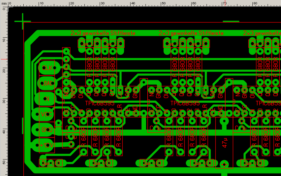

KonradM schrieb: > Hier mal das Muster einer Platine hallo Konrad ich arbeite selber mit SprintLayout. es geht ganz einfach, frag ein paar von den Chinesen an ob sie SprintLayout direkt verarbeiten, da brauchst du dir keinen Kopf machen. ich glaube ich war mal mit pcbway.com im Gespräch und es hat sich ergeben das man den wohl auch die einzelne ***.Lay6 zusenden könnte. Mit dem Gerber Export war irgendwas nicht optimal und die meinten dann es das etwa aus Sprintlayout exportiert- ja dann schick uns doch nächstes mal gleich die lay Datei.... btw. dein gezeigtes Layout ist nicht so optimal meines Erachtens sind die Lötaugen einfach zu fett, und der Abstand bei den meisten zu gering (also ohne Lötstop schon fast gefährlich)
dudley schrieb: > (also ohne Lötstop schon fast gefährlich) Könnte zwar eng werden, aber kaum gefährlich, solange kein Schaltplan vorliegt.
dudley schrieb: > btw. dein gezeigtes Layout ist nicht so optimal > meines Erachtens sind die Lötaugen einfach zu fett, und der Abstand bei > den meisten zu gering (also ohne Lötstop schon fast gefährlich) Ich löte doch von Hand. Da, wo Stiftleisten rein kommen (links), ist fett ok. Dann bricht auch so schnell kein Kupfer ab. Die LEDs stehen mit ganzer Drahtlänge auf der Platte, mehr Kupfer wegen mechanischen Effekten also auch sinnvoll. Cerberus schrieb: > Könnte zwar eng werden, aber kaum gefährlich, solange > kein Schaltplan vorliegt. neugierig-geworden Was hat das mit einem Schaltplan zu tun? Wenns noch was zu reden gibt, ich bin noch da. Die Fragen sind aber ( GUT :) ) beantwortet worden. Danke dafür.
KonradM schrieb: >> meines Erachtens sind die Lötaugen einfach zu fett, und der Abstand bei >> den meisten zu gering (also ohne Lötstop schon fast gefährlich) > > Ich löte doch von Hand. Genau, gerade bei Handlötungen bleiben manchmal angekokelte Flussmittelreste zurück, die früher oder später zu leitfähigen Verbindungen zwischen zu eng beieinanderliegenden Pads führen können. > Da, wo Stiftleisten rein kommen (links), ist fett ok. Dann bricht auch > so schnell kein Kupfer ab. Die LEDs stehen mit ganzer Drahtlänge auf der > Platte, mehr Kupfer wegen mechanischen Effekten also auch sinnvoll. Bei bedrahteten Bauteilen auf durchkontaktierten Leiterplatten wird der mit Abstand größte Teil der mechanischen Stabilität durch die galvanisierte Kupferhülse bewirkt und nicht durch die Lötpads auf den Außenlagen. Gerade bei einer Handlötung kann man doch sehr gut dafür sorgen, dass das Lot hinreichend weit in die Hülse vordringt. Wenn man natürlich die Leiterplatte nur mit einem Einheitsbohrlochdurchmesser herstellen lässt und anschließend aufbohrt, verliert man diesen gewaltigen Vorteil.
