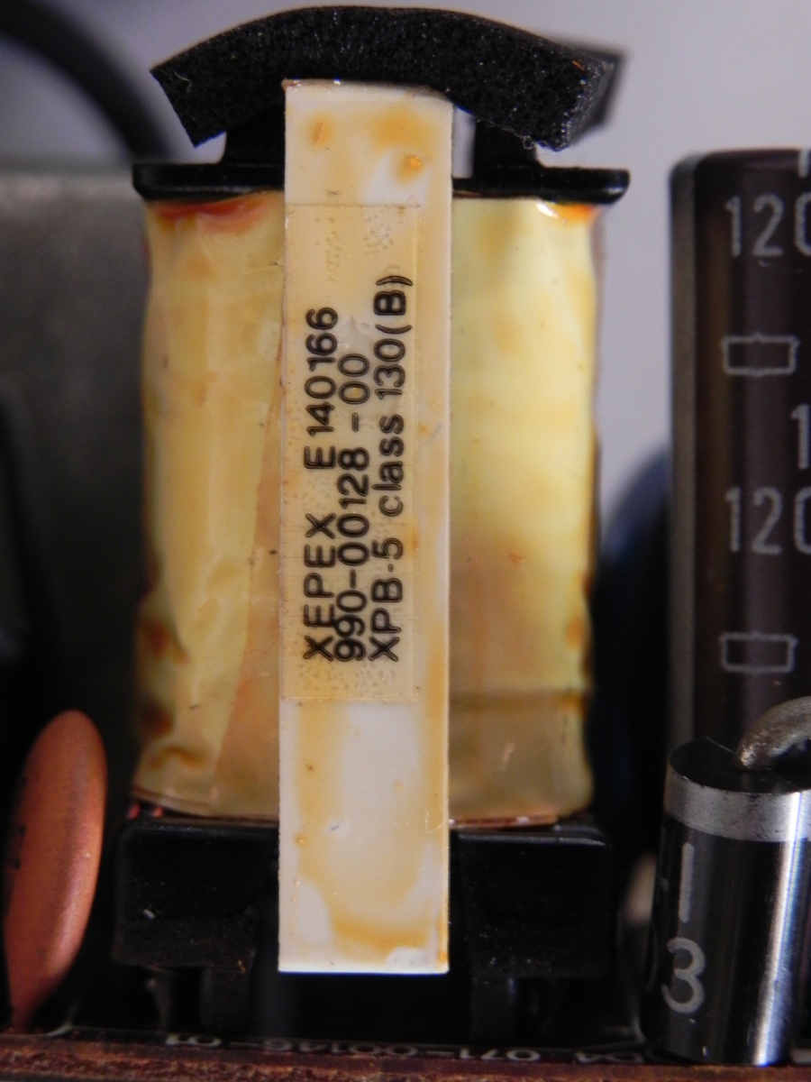

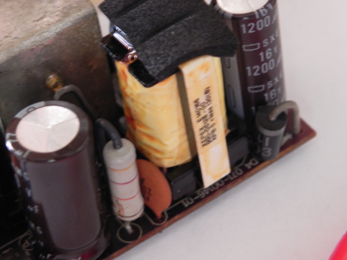

Hallo Leute, wer kann mir sagen was für ein Bauteil das hier ist? Es steckt in einem Netzteil für 230V AC auf 15V DC. Rein optisch würde ich von einer Spule oder einem Trafo ausgehen, dafür hat es aber recht viele Anschlüsse (8 hab ich gezählt). Auch die Position im Schaltkreis spricht zumindest nicht für einen Trafo, da das Bauteil im Gleichspannungszweig sitzt. Würde mich über die Bauteilbezeichnung freuen, perfekt wäre natürlich ein Datenblatt. Habe allerdings bei Googel noch nichts dazu gefunden. Gruß Frederik
Frederik R. schrieb: > wer kann mir sagen was für ein Bauteil das hier ist? Ein Übertrager/Trafo eines Schaltnetzteils (Sperrwandler). Der ist normalerweise nicht kaputt. Sondern ein Bauteil drumrum...

Frederik R. schrieb: > wer kann mir sagen was für ein Bauteil das hier ist? > Es steckt in einem Netzteil für 230V AC auf 15V DC. > Ich würde von einem Trafo ausgehen, Ich auch.
Frederik R. schrieb: > Rein optisch würde ich von einer Spule oder einem Trafo ausgehen, dafür > hat es aber recht viele Anschlüsse (8 hab ich gezählt). Das spricht ja nicht gegen nen Trafo. Normaler Trafo mit Mittelanzapfung sekundär hat schon 5, einer mit getrennten Sekundärwicklungen 6. Dann noch 2 für die Steuerwicklung sind 8.
Danke für die schnelle Antwort, damit find ich hoffentlich was brauchbares. Falls jemand zufällig das Datenblatt von dem Teil hat nehm ich das natürlich weiterhin gerne. Lothar M. schrieb: > Der ist normalerweise nicht kaputt. Sondern ein Bauteil drumrum... Der ist auch nicht kaputt, sondern eine Schmelzsicherung im Netzteil. Betreibe nur ein bisschen Reverseengineering :).
Frederik R. schrieb: > Datenblatt von dem Teil Die sind zu 99,99% kundenspezifisch. > Schmelzsicherung im Netzteil Gleichrichter und Schaltransistor prüfen.
- Von den 8 Pinnen müssen gar nicht alle angeschlossen sein - Das sind produktspezifische Teile, es gibt wohl kaum öffentliche Datenblätter - Suche das Datenblatt vom Controller-IC, die Implementierung wird nicht weit weg von der Beispielschaltung sein - Generelle Schaltnetzteiltopologien: http://schmidt-walter-schaltnetzteile.de/smps/smps.html
hinz schrieb: > Die sind zu 99,99% kundenspezifisch. Ok, das würde erklären warum auf den einschlägigen Datenblattseiten nix zu finden ist. Dann wird das Ganze schon wieder kompliziert wenn ich sowas (modifiziert) nachbauen will. Danke für die hilfreichen Antworten. Gruß Frederik
Frederik R. schrieb: > Dann wird das Ganze schon wieder kompliziert wenn ich sowas > (modifiziert) nachbauen will. Dann benutze doch gleich eine der Tausende von Schaltbeispielen für Schaltnetzteile im INet. Der Selbstbau wird aber deutlich teurer als der Kauf eines Fertignetzteils.
Frederik R. schrieb: > Dann wird das Ganze schon wieder kompliziert wenn ich sowas > (modifiziert) nachbauen will. Ich hatte schon mal "Sperrwandler" erwähnt. Du kannst auch nach "Flyback" suchen. Und dir dann dann bei den einschlägigen IC-Lieferanten die Vorschläge ansehen. Harald W. schrieb: > Der Selbstbau wird aber deutlich > teurer als der Kauf eines Fertignetzteils. Kommt halt die Entwicklung noch dazu. Die paar Mannjahre an Ingenieurstunden, die da an KnowHow drinstecken, können ja kaum sooo arg teuer sein...
