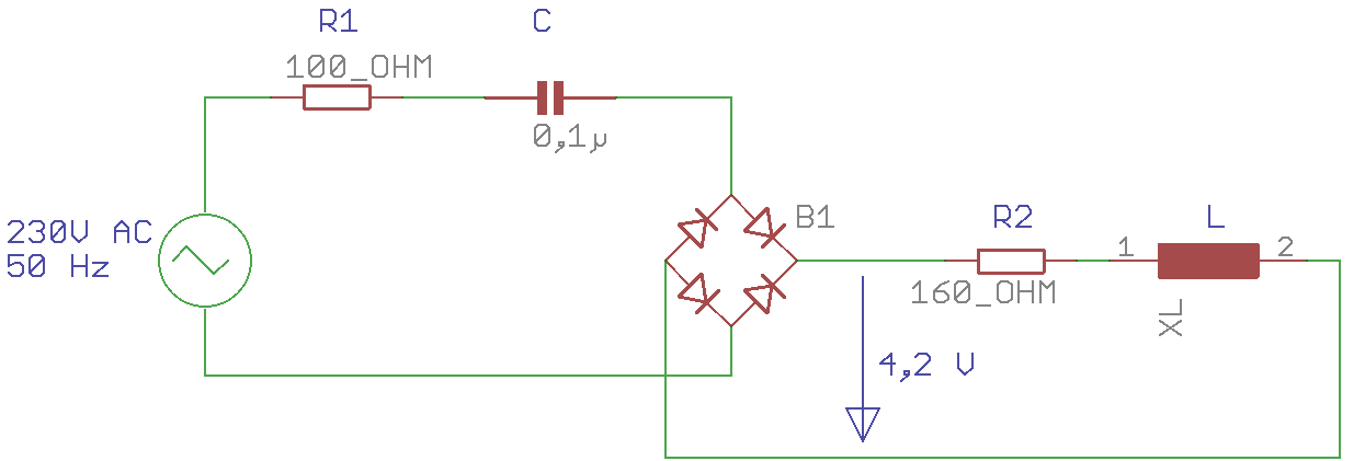

Ich begrüße euch alle! Ohne Brückengleichrichter(BR) hätte ich bei der Schaltung keine Fragen ... Gegeben ist eine Serienschaltung mit einem BR dazwischen: R1 = 100 Ohm C = 0,1µF => Xc = -j * 1/(2*pi*f*C) = -j*32 kOhm R2 = 160 Ohm L = unbekannt, XL= j*2*pi*f*L Spannung über R2 und L beträgt 4,2 V Berechnet wird, als ob es keinen BR gäbe, gilt diese Rechnung für die Schaltung mit einem BR? wenn nicht, wie sollte man vorgehen? |I| = |U| / |Z| I = (230V-4,2V)/wurzel(R1^2+Xc^2) = 7 mA Z2^2 = XL^2 + R2^2 |Z2| = 4,2 V / 7mA = 600 Ohm XL = wurzel(600^2-160^2) = 578 Ohm L = XL / 2*pi*f = 1,8 H

Was soll die Funktion von R und C vor der Brücke sein. L zu bestimmen geht doch einfacher... Stelltrafo ran an das L, Strommesser in Reihe und Strom messen und mit der F die L ausrechnen...
schüler schrieb: > Berechnet wird, als ob es keinen BR gäbe, gilt diese > Rechnung für die Schaltung mit einem BR? Nein. Die komplexe Wechselstromrechnung geht von sinusförmigen Strömen und Spannungen und linearen Bauteilen aus. Der Brückengleichrichter ist aber kein lineares Bauteil im Sinne der Theorie; als Folge dessen sind Ströme und Spannungen nicht mehr sinusförmig. > wenn nicht, wie sollte man vorgehen? Hmm... Erstmal gründlich überlegen, ob man die Rechnung nicht irgendwie vermeiden kann :) Im Notfall irgendwie über die Fourier-Entwicklung rechnen; die Fourier-Reihe der Halbwellenspannung, die aus der Graetz-Brücke herauskommt, kann man nachschlagen.
schüler schrieb: > Spannung über R2 und L beträgt 4,2 V Spannung, ja, aber was versteht man darunter? True-RMS?
Possetitjel schrieb: > Erstmal gründlich überlegen, ob man die Rechnung nicht > irgendwie vermeiden kann :) Ich tippe mal, das es sich um eine Aufgabe aus dem Studium handelt. Da lässt sich das Rechnen nur schwer vermeiden. Einen praktischen Sinn kann ich in obiger Schaltung nicht erkennen.
Daniel78 schrieb: > Was soll die Funktion von R und C vor der Brücke sein. L zu bestimmen > geht doch einfacher... LTspice. schüler schrieb: > Spannung über R2 und L beträgt 4,2 V Ein Sinus ist es aber nicht. mfg klaus
