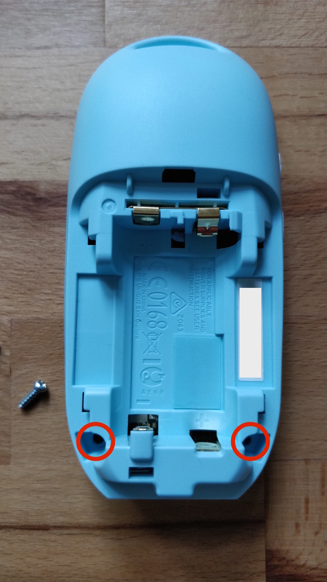

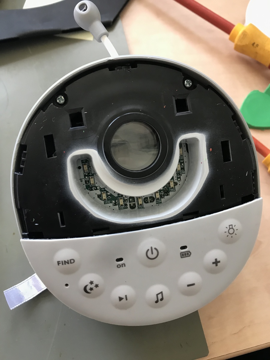

ich habe gerade (erfolglos) versucht, das Gehäuse von einem Babyphone
Philips Avent SCD 560 zerstörungsfrei zu öffnen. Ich habe nicht allzu
große Hoffnung, dass das überlaut möglich ist, wollte aber trotzdem mal
fragen, ob es eventuell jemandem (vielleicht bei einem ähnlichen Modell
wie dem 570 oder 580) schon mal gelungen ist.
Wenn man den Batteriedeckel abnimmt, kommen zwei einfache
Kreuzschlitzschrauben zum Vorschein. Das Lösen dieser Schrauben hat mich
allerdings nicht sonderlich weitergebracht. Weitere bewegliche Teile
habe ich nicht gefunden. Gibt es da einen Trick oder ist das alles
hoffnungslos verklebt?

von Eliseo P. (eliseo)
Leider konnte ich die potentielle Rastnasen bisher noch nicht orten. Ich
hatte versucht mit einem iSesamo [1] an der Vorderseite herumzuhebeln.
Aber der weiße Teil lässt sich trotz gelöster Schrauben nicht wirklich
anheben (oder ich wende nicht genug Gewalt an).

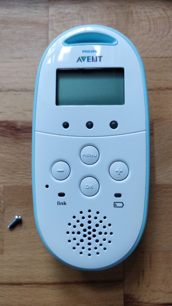

Anbei noch ein paar Bilder. Die roten Kreise markieren die Löcher für
die zwei Schrauben.
[1] https://de.ifixit.com/Store/Tools/iSesamo-Opening-Tool/IF145-130-1

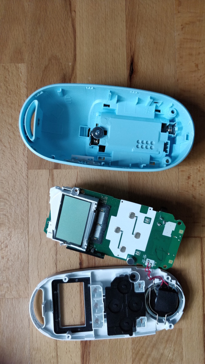

Ok, die fehlende Gewalt war das Problem. Nach einem beherzten Versuch
konnte ich die Front entfernen und mit zwei weiteren Schrauben die
Platine lösen. Die Front war reihum mit kleinen Nasen eingeclippt...
Danke für alle Tipps soweit. Vielleicht hilft es ja auch noch jemand
anderem weiter...

von M. M. (mufti)

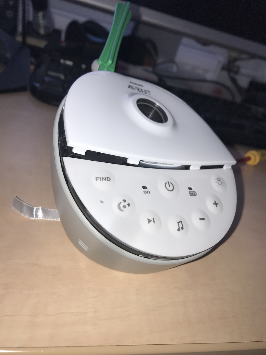

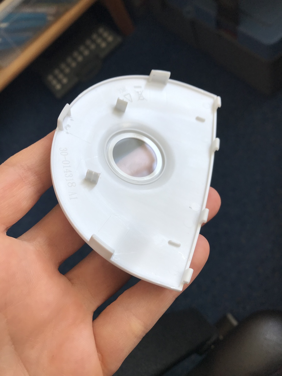

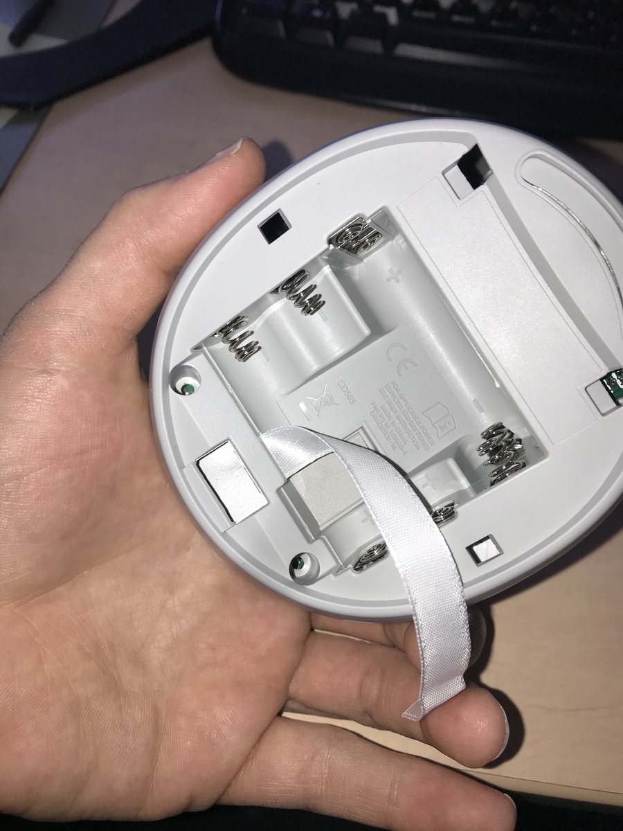

Passend zum Thema, jedoch die Station betreffend: einige Fotos vom
Gehäuse der Baby-Station des Philips Avent Babyphones. Beim Öffnen ist
es wichtig, die hochglänzende weiße Abdeckung zu entfernen, weil
darunter zwei Schrauben sitzen.
