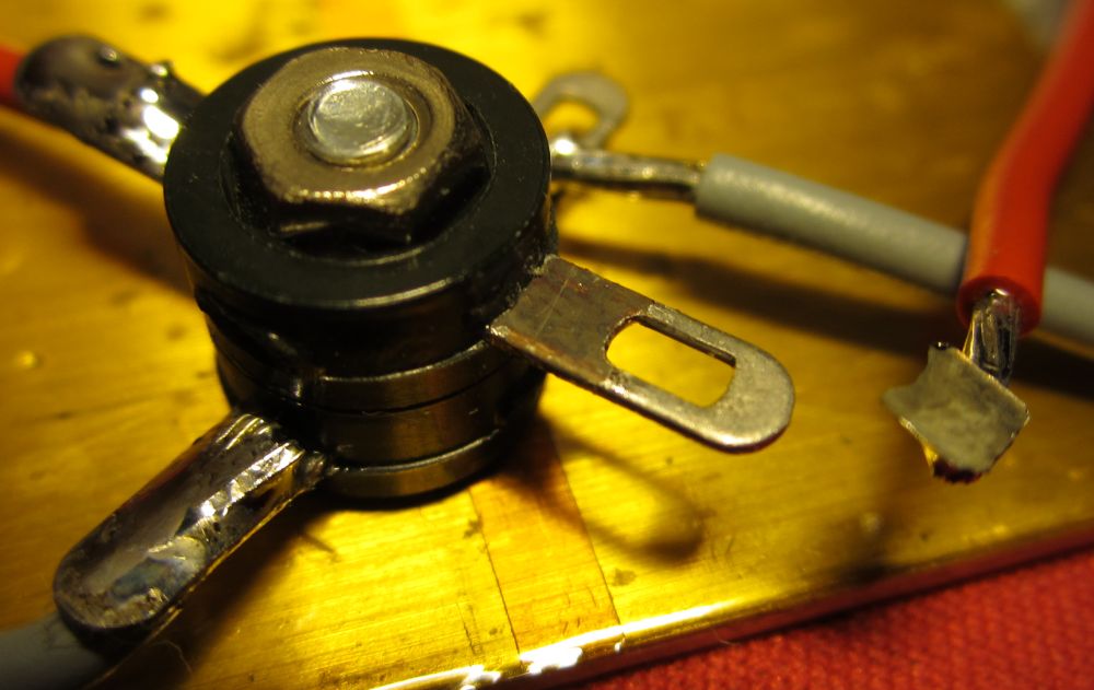

So sieht ein Kippschalter aus, an dem sich jemand mit Lötfett versucht hat.
OMG, das sihet ja schlimm aus. Das Kolophonium auf dem Lötzinn scheint hingegen harmlos zu sein.

Das mit dem Lötfett wird total übertrieben. War früher bei Elektronik absoluter Standard. Problematisch wird das Zeugs eigentlich nur bei unedlem Stahl, wie man dem Schalter oben gut entnehmen kann.

Der Dreckige Dan schrieb: > Das mit dem Lötfett wird total übertrieben. War früher bei Elektronik > absoluter Standard. Nein, war es nicht. Ich bin alt genug um "früher" zu kennen. Da hat niemand was mit Lötfett gemacht, ausgenommen beim Gehäuse- (Chassis)-Bau. Lötzinn mit Flussmittelseele (Röhrenlot) für Elektronik ist sogar noch älter als ich. Das gab es schon vor dem zweiten Weltkrieg. Meist als Radiolot bezeichnet. Wir können sogar noch früher gucken. Zitat aus "Des Funkbastlers Ratgeber" von 1926, Seite 8: >> Als Flußmittel verwende man nur Kolophonium, um ein Oxydieren der >> Verbindungsstellen zu vermeiden. Was da nicht steht ist, dass man, laut meinem Großvater, Chassis mit Klempnerlötkolben und nötigenfalls Lötfett zusammengelötet hat. Das ist für mich aber Metallarbeit, nicht Elektronik. > Problematisch wird das Zeugs eigentlich nur bei > unedlem Stahl, Ne, ne. Das frisst auch Kupfer weg, Leiterbahnen, Leitungen, alles. Ideal geeignet zur Grünspanzucht.
