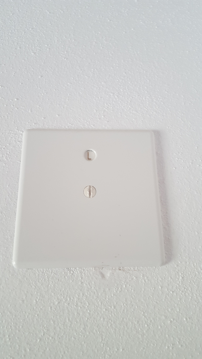

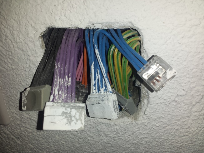

Wir urlauben gerade in der Schweiz. In unserem Häuschen gibt es mindestens 3 solcher Unterputzgeräte. Was ist das? Einstellung mal L und mal T+T.

Ich tippe auf Blinddeckel, einmal für Strom und Einmal für Telefon oder ähnliches... Schraub auf !
Hauke Haien schrieb: > Jetzt enttäuscht mich das Forum aber ein bischen... > Keiner eine Idee? Kein Eidgenosse online der das Aufklären kann? Nun hab doch mal ein wenig Geduld. Nach 20min bist du schon enttäuscht? Glaubst du denn, daß alle Schweizer rund um die Uhr hier vertreten sind und nach ein paar Minuten antworten? :-) Geduld...

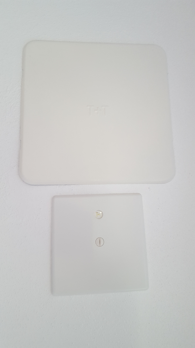

Andreas B. schrieb: > Ich tippe auf Blinddeckel Ja, das obere schon. Aber ich mein vor allem das darunter mit dem "münzschlitz". Andreas B. schrieb: > Schraub auf ! Ferienhaus. Weit und breit kein Werkzeug. Und möcht auch nix kaputt machen, Vermieter ist derzeit nicht in der Nähe... Und selbst wenn, fänd er es sicher komisch, aber nicht unbedingt lustig...
Erwin D. schrieb: > Nun hab doch mal ein wenig Geduld. Nach 20min bist du schon enttäuscht? Hast ja recht. Die Lösung kommt bestimmt... hätte nur gedacht, es weiß sofort jemand. Immerhin gibt's im Erdgeschoss 1 und im ersten Stock gleich nochmal zwei. Evtl. Jeweils 1 pro Etage + 1 fürs Bad?
Ich denke, dass sind nur Abzweigdosendeckel. Mit der Markierung wird eingestellt was dahinter sich verbirgt (T&T = Telefon / L = Strom)
https://www.elektro-material.ch/shop/c/A-4522-B/p/VA-74660 Aha. Ein Schraubdeckel mit Wählscheibe. L für Strom und T+T für Telefon??? Andreas hat vermutlich recht.
Andreas B. schrieb: > Ich tippe auf Blinddeckel, einmal für Strom und Einmal für Telefon oder > ähnliches... Schraub auf ! Richtig. Die verwendet man um einfacheren Zugang zum Rohr zu kriegen, wenn man weitere Kabel einziehen will. Grüsse, René

Alexander S. schrieb: > Telefon+TV?) Historisch von: Telegraph und Telefon. :) (nein, ich verarsch Dich nicht, das hat sich irgendwie nie geändert und wurde zu einer stehenden Bezeichnung). Grüsse, René

Alexander S. schrieb: > Herrlich, die Schweizer mit ihrem Ordnungswahn... Ist jetzt nicht bös > gemeint. Was den Ordnungswahn angeht, geb ich Dir natürlich Recht. Das mit dem T+T hat aber eine einfache Begründung. Von 1928 bis 1998 war die PTT (Post, Telegraphie und Telefon) ein staatlich monopolisierter Betrieb, bis sie dann privatisiert wurde (heutige Swisscom). Die PTT war, zumindest subjektiv, für uns Schweizer eine staatliche Autorität. Daher gründet das T+T. Grüsse, René

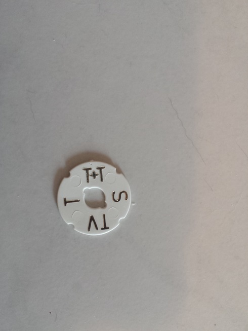

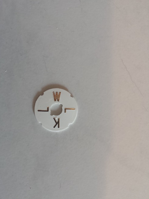

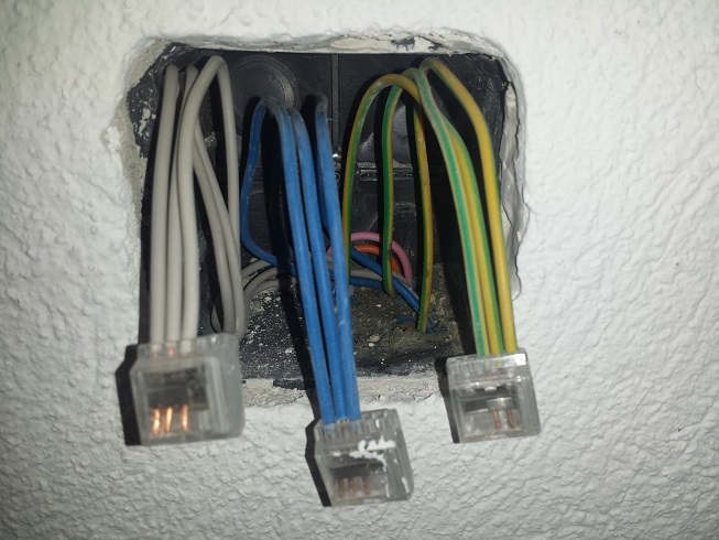

So, das Raclette/Bratwurst/Härdöpfelsalat ist verdaut, Zeit um das Bilderrätsel mit ein paar Bildern zu lösen. So siehts bei mir drunter aus. Ebenfalls zwei Fotos der "Wählscheibe". Weiss aber auch nicht bei allem was es heisst.
René H. schrieb: > Alex W. schrieb: >> Alexander S. schrieb: >> F = ?? >> >> Fernsprecher? > > Nein, ich meine es hat was mit Schutzvorrichtung zu tun. > > Grüsse, > René Richtig, F=Brandmeldeanlagen, F für Feuer/Feuerwehr Weitere Bezeichnungen wären L=Licht S=Sonnerie/Gegensprech/Schwachstrom T+T=Telefonie K=Kraft (Maschinen, Hochlast Geräte)
Guest schrieb: > Weitere Bezeichnungen wären > L=Licht > S=Sonnerie/Gegensprech/Schwachstrom > T+T=Telefonie > K=Kraft (Maschinen, Hochlast Geräte) Ist das ein "W" wie "wahlfrei" oder ein auf dem Kopf stehendes "M" wie Morse? Sachen gibt's....

Sebastian L. schrieb: > Ist das ein > "W" wie "wahlfrei" oder ein auf dem Kopf stehendes "M" wie Morse? Nein :-) W steht für Wärme, also Elektroheizungsanlagen.
