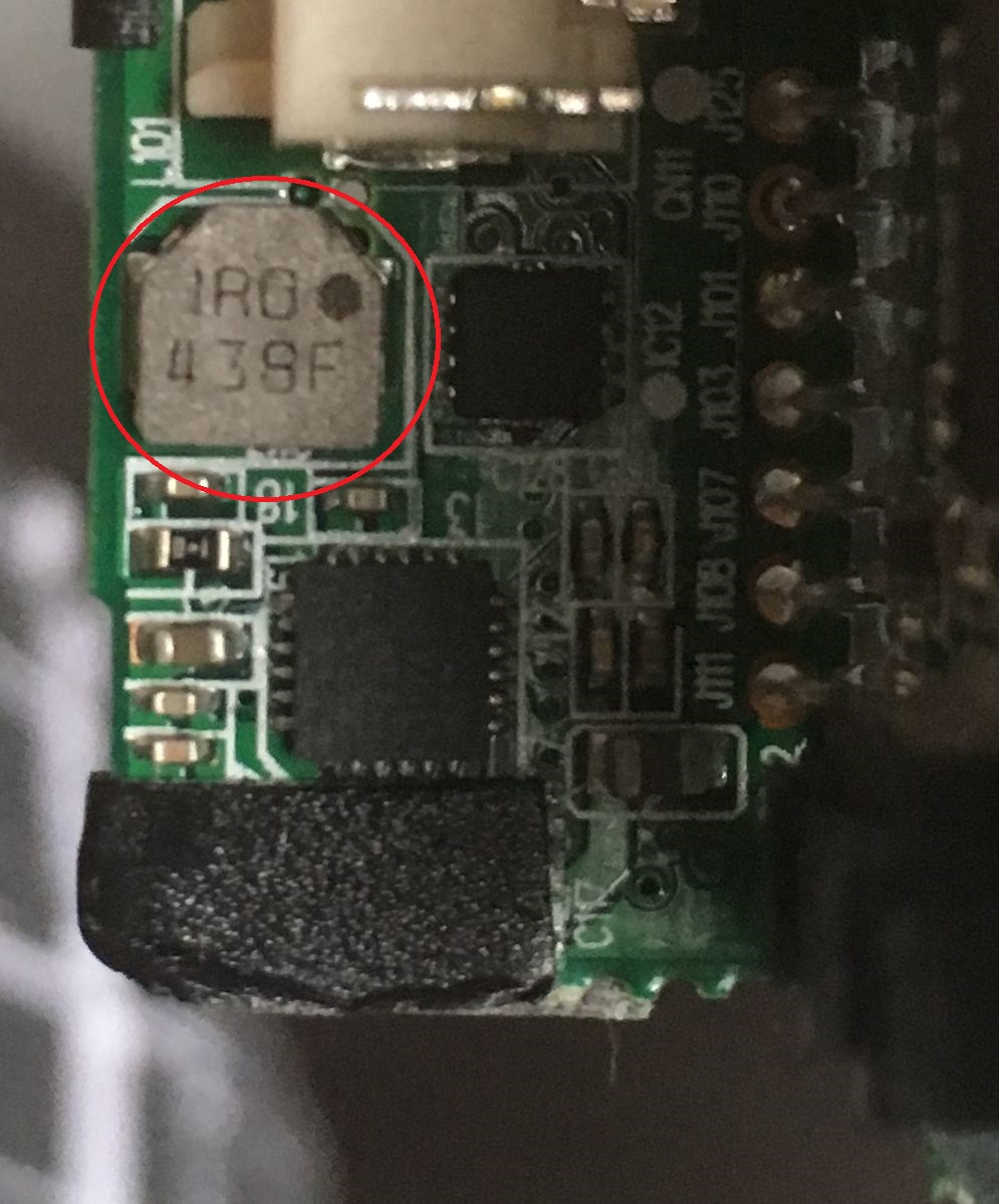

Hallo, habe hier ein Problem mit einem Denon Envaya Mini Bluetooth
Lautsprecher. Er ging während des Betriebs aus und ließ sich auch nicht
mehr einschalten. Habe ihn darauf geöffnet, da er sowieso keine Garantie
mehr hat. Jetzt, wenn ich Strom drauf gebe wird das eingekreiste Teil
heiss. Kann es sein, das es ein Leistungsinduktor ist? Es steht 1RO 438F
drauf. Ist es möglich das die Box deswegen ausgegangen ist? Ich weiss
kann wahrscheinlich eine Menge mehr defekt sein, aber würdet Ihr das
Teil mal tauschen? Oder macht das keinen Sinn?
von hinz (Gast)
Ist es.
> aber würdet Ihr das Teil mal tauschen?
Nein, da ist wohl der Schaltregler defekt. Die Erwärmung der Spule ist
nur eine Folgeerscheinung.

von Martin H. (marrtn)
Ich würd' mal auf IC12 tippen...
von Den E. (deneg)
Ok, auf dem Chip steht 3A08 RE24. Kann ich den irgendwo kaufen? Muss ich
irgendwas beachten beim kauf?

von hinz (Gast)
Prüf doch den MOSFET erst mal. DMM auf Diodentest und Drain-Source und
umgekehrt messen. Wenn in beide Richtungen nur wenige mV Flussspannung
zu messen sind, dann ist er hinüber.
von Den E. (deneg)
Hab Plus des Multimeters an Source, Minus
an Drain, dabei kam 0,369 Volt raus. Umgekehrt passiert nichts. Ist aber
auch schwierig zu messen da die kontakte so klein sind und ich nicht
richtig ran komme.
von hinz (Gast)
Der ist nicht kaputt.

Scheisse, und nu? Noch ne Idee? Wenn ich den 18650 Akku mit
Schutzschaltung anstecke wird wie gesagt der Chip heiß und es kommt ein
immer höher werdendes fiepen von der Schutzschaltung. Lass es natürlich
nicht lange dran nicht das noch was kaputt geht oder mir der Akku
explodiert.

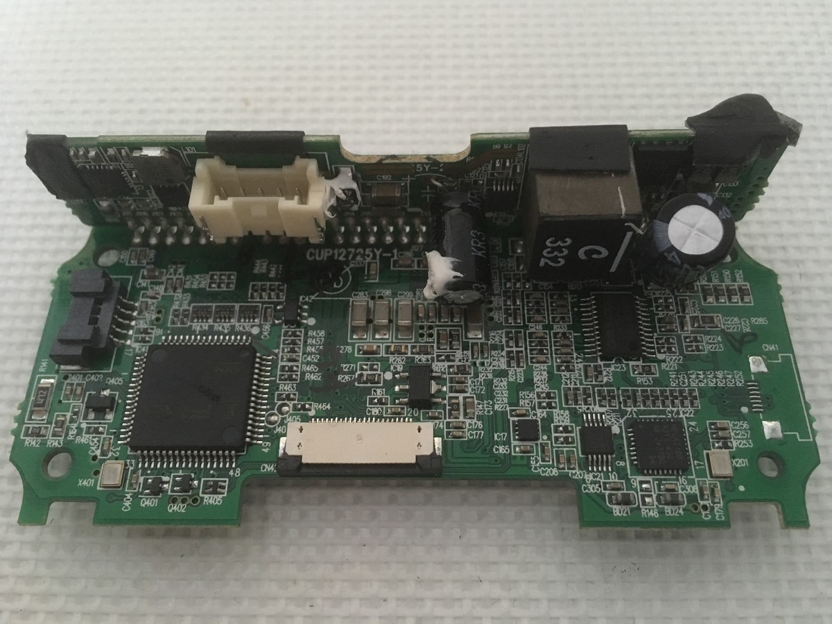

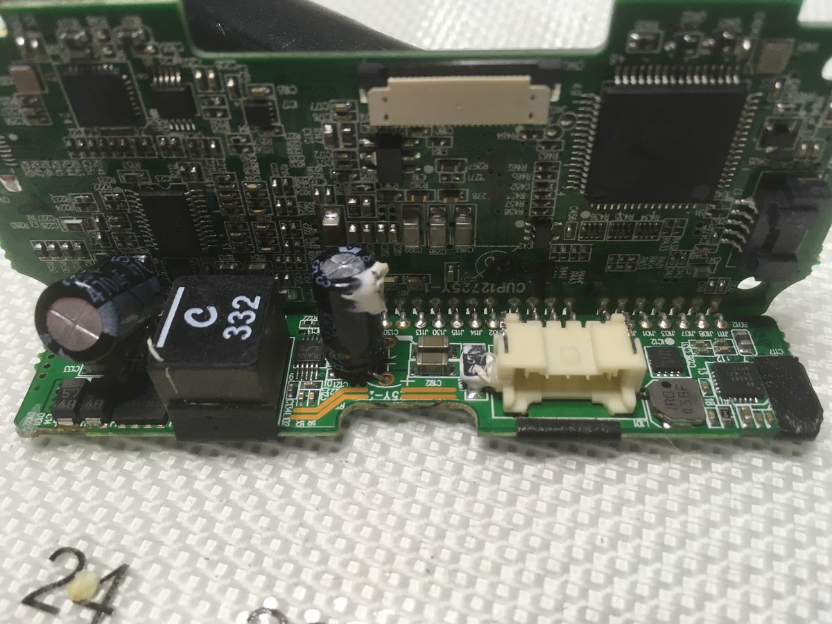

von Stephan (Gast)
bei mir hat es sich nun ergeben das ich eine defekte Box rumliegen habe.
Meine "geliebte" Envaya Mini ist leider etwas abgestürzt und seit dem
gingen die Taster auf der einen Seite nicht mehr. Die Box konnte also
nicht mehr eingeschalten werden. Die Ladeschaltung ging zuerst noch.
Ich hab dann versucht die Box zu zerlegen um einen eventuellen Fehler zu
finden. Beim demontieren der vorderen kleinen Platine sind allerdings 3
der Kondensator praktisch in dem Silikonband hängen geblieben, das als
Schutz auf das weiße Flachband geklebt ist. (dämliche Konstruktion,
könnte mir auch vorstellen, dass hier der Fehler für die Ladeprobleme
bei manchen liegt) Seit dem funktioniert bei mir nämlich das Laden auch
nicht mehr.
Zwei der 3 (ein kleiner und der größere Kondensator) wären sogar auch
noch verfügbar.
Falls jemand die Box brauchen kann verschicke ich diese natürlich gerne
für den passenden Obolus.
Falls sich niemand meldet kann ich sie immer noch in den Müll befördern.
Grüße
Stephan
von MaWin (Gast)
Den E. schrieb:
> Jetzt, wenn ich Strom drauf gebe wird das eingekreiste Teil heiss.
deneg schrieb:
> Wenn ich den 18650 Akku mit Schutzschaltung anstecke wird wie gesagt der
> Chip heiß
Ich wurde vermuten: Kurzschluss irgendwo hinter dem
Spannungsschaltregler.
Durchlegierter Verstärker oder kurzschliessender Kondensator.
