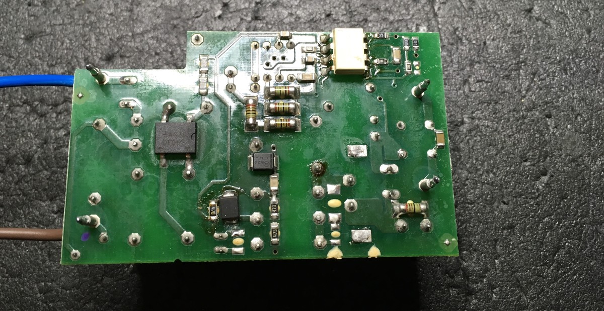

Hallo Community Ich habe hier ein Netzeil was wie so oft üblich kaputt ist. Hab jetzt angefangen durchzumessen und festgestellt, dass am Trafo nichts rauskommt. Über die Bezeichnung oben finde ich irgendwie nichts. Hat jemand ne Idee wo ich an ein Datenblatt komme? Danke Euch fürs lesen
Sicherung geprüft? (das schwarze, runde Dingens beim blauen Netzzuleiter)
Samson schrieb: > Hat jemand ne Idee wo ich an ein Datenblatt komme? Nirgends. Der ist kundenspezifisch. Samson schrieb: > Hab jetzt angefangen durchzumessen und festgestellt, dass am Trafo > nichts rauskommt. Das liegt bestimmt nicht am Übertrager. So wie es aussieht, hat man die Beschriftung von U1, dem Schaltnetzteilcontroller, entfernt, sodass du auch zu diesem kein Datenblatt finden wirst.

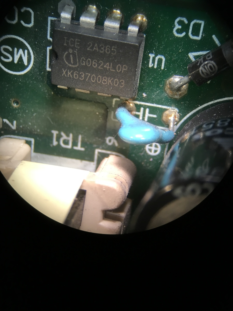

Danke für Euren schnellen Antworten... Kalte Lötstellen sind das nicht, die sehen nur durch den Lichteinfall so aus. Die F1 ist in Ordnung, nach dem Gleichrichter habe ich 302V anliegen. Ah, ein Übertrager ist das, Sorry bin nicht sooo fit bei dem Thema, bin noch am lernen. U1 ist lesbar, hat man nichts abgekratzt. Hab grad mal am Optokoppler (FOD2741A) geschaut, da habe ich an Pin 2 und 3 20 Kohm Durchgang gemessen. Sollte der nicht in eine Richtung sperren?
Samson schrieb: > Hab grad mal am Optokoppler (FOD2741A) geschaut, da habe ich an Pin 2 > und 3 20 Kohm Durchgang gemessen. Sollte der nicht in eine Richtung > sperren? Wenn du ihn ausgelötet misst sogar in beide Richtungen. Eingelötet misst man Hausnummern.

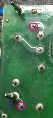

Samson schrieb: > Kalte Lötstellen sind das nicht, die sehen nur durch den Lichteinfall so > aus. Ich hatte bei bleifreiem Lötzinn schon kalte Lötstellen, bei denen man auch mit einer Lupe absolut nichts gesehen hat. Und die sehen ziemlich verdächtig aus, das ist nicht nur Lichteinfall. Nachlöten! Einfach mal Nachlöten! Und zwar nicht nur die zwei angekringelten, sondern auch alle drumherum. Vor allem die an denen "schwere" Bauteile hängen.
Samson schrieb: > Kalte Lötstellen sind das nicht, die sehen nur durch den Lichteinfall so > aus. Doch, das Ding ist schlampig gelötet und käme zumindest bei mir nicht ohne Nachlöten durch die Qualitätskontrolle. Primär verdächtig ist aber wie immer der kleine Elko, wird ca. 22µF-100µF haben und sitzt hier.
Datenblatt des SMPS-ICs ICE2A365 https://www.infineon.com/dgdl/Infineon-ICE2XXX-DS-v02_10-en.pdf Am besten strukturiert (vom Eingang bis Ausgang) durchgehen, um den Fehler zu finden: - Spannungslos schalten - Sicherung prüfen (Durchgang ja/nein) Muss 0 Ohm haben - VDRs prüfen (Durchgang ja/nein) DARF NICHT 0 Ohm haben - Dioden prüfen (Durchlass-Sperrichtung, Diodentester) - Elkos prüfen (Kap. und ESR) - Trafo prüfen (Spulen sollen jeweils Durchgang haben, bis zu einigen Ohm) Das geht alles aber nur mit entsprechender Erfahrung, da das Messergebnis nicht immer eindeutig ist, was aber nicht bedeutet, dass das Bauteil defekt ist. Anschließend mit Trenntrafo, Diff-Tastkopf und Oszi durchmessen, speziell den ICE2A365 (Clock usw.) Viel Glück
App-Note PDF enthält Schaltpläne. https://www.infineon.com/dgdl/AN_SMPS_ICE2xXXX_V12.pdf?fileId=db3a304412b407950112b418cf5226b3

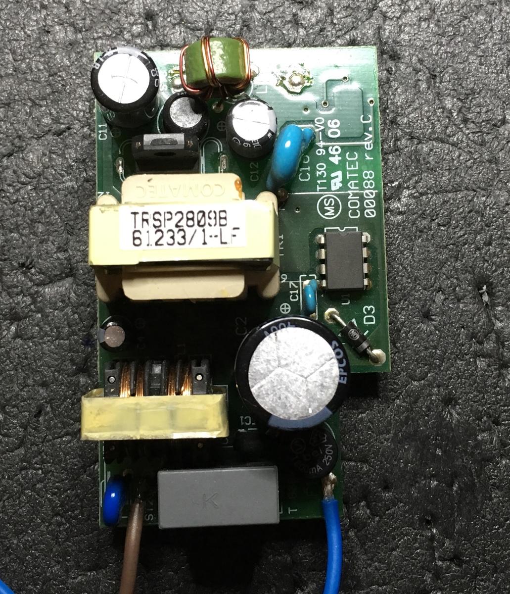

Na jetzt habe ich genug Input von euch bekommen. Es ist ein Gira 128800. Das Steuergerät hat dieses Netzteil intern verbaut, das benötigt die verlinkten Netzteile nicht. Ihr habt recht, mir fehlen definitiv Kenntnisse, aber deswegen darf ich mich doch trotzdem ran wagen. Dachte ein Forum ist dazu da anderen zu helfen und ihnen nicht immer zu sagen, das kannst Du eh nicht. Ich bin Starkstorm E Monteur und weiß worauf es ch suchten muss. Ich betreibe die zu reparierenden an einem Regelbaren Trenntransformator, also olles im grünen Bereich. Ich werde mir dann mal alles nachlösten und Stück für Stück durchmessen. Mir ging es ja eigentlich nur um ein Datenblatt für den Übertrager, habe aber trotzdem brauchbare Tips bekommen. Danke

Hi, versuche doch einmal, ein Schaltbild aufzumalen. Das Foto oben links zeigt nämlich auch im Schatten liegende Bauteile und nicht genug Details, um eine "Dr.Mabuse"-Ferndiagnose zuzulassen. Grob erkennbar: VDR in Netzzuleitung, Entstörkond. laß mich raten 0,1 uF/630V X2, Gegentaktdrossel, eine Diode, nicht zum Gleichrichter gehörend, der ist ja auf der Unterseite auf Bild rechts zu sehen. Zwei ICs. Dann der Übertrager.. dahinter wohl ein LM7xx als Längsregler noch. Diverse Elkos. So, und nun reim ich mir etwas Schönes zusammen. Hatte hier eine "Wandwarze", wenn die am Ausgang einen Kurzschluss hat, dann hört die Oszillator-Schwingung auf. Das ist so gewollt. Dann ist auch nichts dran zu messen. Wie will man dann ohne entsprechendes Prüffeld feststellen, ob der Oszillator richtig schwingt und auch bei den verschiedenen Zuständen richtig. ciao gustav

Matthias S. schrieb: > Samson schrieb: >> Kalte Lötstellen sind das nicht, die sehen nur durch den Lichteinfall so >> aus. > > Doch, das Ding ist schlampig gelötet und käme zumindest bei mir nicht > ohne Nachlöten durch die Qualitätskontrolle. > Primär verdächtig ist aber wie immer der kleine Elko, wird ca. > 22µF-100µF haben und sitzt hier. So, alles nachgelöstet, den Elko getauscht und es geht wieder. Spannung sind 28V die das Netzteil bringt. Es ist weder in der Bedienungsanleitung des Steuergerätes oder auf Seite 70 der Systemgrundlagen ersichtlich welche Spannung das Netzteil bringen muss. Die erwähnten 12 V werden über einen separaten Trafo bereitgestellt und sind für den Türöffner. Da hätte ich nie rauslesen können was ich für ein Ersatz Netzteil benötige. Da es läuft, habe ich sicher Glück gehabt mit meinen minderwertigen Kenntnissen. ? Danke noch einmal für die Zielführenden Hinweise. Bin grad am überlegen noch einen Beitrag mit etwas anderem zu eröffnen, damit so mancher gleich wieder wettern kann. ?

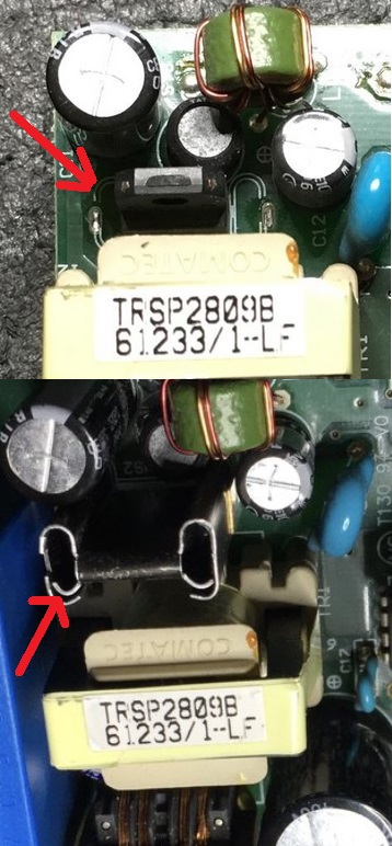

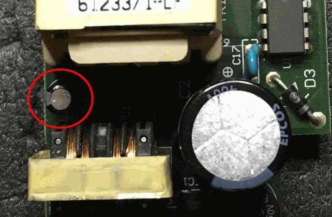

Samson schrieb: > So, alles nachgelöstet, den Elko getauscht Welchen Elko? Den kleinen der dir hier bereits genannt wurde? michael_ schrieb: > Oben sind zwei SMD-R in Reihe, welche an Pin7 gehen. > Prüfe die mal, auch den Elyt, welcher da dran ist. Matthias S. schrieb: > Primär verdächtig ist aber wie immer der kleine Elko, wird ca. > 22µF-100µF haben und sitzt hier.
Hi, beim Vergleich der Bilder fiel mir folgendes auf: Gab es einen besonderen Grund, den Kühlkörper "vor der Rasur" abzulöten. Wurde vvlt. das damit in Zusammenhang stehende Bauteil vorher schon einmal ausgetauscht? Route 6. schrieb: > michael_ schrieb: >> Oben sind zwei SMD-R in Reihe, welche an Pin7 gehen. >> Prüfe die mal, auch den Elyt, welcher da dran ist. Das sind IMHO wegen der mangelnden Spannungsfestigkeit nur als in Reihe geschaltet verwendbare Entladewiderstände. ciao gustav P.S.: Persönliche Meinung: Reparatur von SNTs lohnt sich für mich in der Regel kaum. Ich schlachte die Dinger aus, wenn ich Zeit dazu habe. Und die Kiste mit Entstördrosseln wird immer voller. Der Rest ist schlichtweg unbrauchbarer, weil kaum identifizierbarer und spätestens beim Auslöten evtl. beschädigter Sondermüll. Gerade bei Geräten, die im Dauerbetrieb unbeaufsichtigt unter wechselnden klimatischen Randbedingungen solide und gefahrlos weiter funktionieren sollen, greife ich auf Originalersatz zu. Evtl. muß man dann in den "sauren Apfel" beißen und ganze Baugruppen total austauschen.
Matthias S. schrieb: > Samson schrieb: >> Kalte Lötstellen sind das nicht, die sehen nur durch den Lichteinfall so >> aus. > > Doch, das Ding ist schlampig gelötet und käme zumindest bei mir nicht > ohne Nachlöten durch die Qualitätskontrolle. > Primär verdächtig ist aber wie immer der kleine Elko, wird ca. > 22µF-100µF haben und sitzt hier. und das eingekreiste Teil mal erwärmen. Oft sind solche Elkos taub und nach Erwärmung dieser startet ein Netzteil dann wieder. tauschen - läuft wieder.
Karl B. schrieb: > Das sind IMHO wegen der mangelnden Spannungsfestigkeit nur als in Reihe > geschaltet verwendbare Entladewiderstände. Verstehendes Lesen bedeutet: Ich hatte ausschliesslich nach dem Elko gefragt!
Karl B. schrieb: > Route 6. schrieb: >> michael_ schrieb: >>> Oben sind zwei SMD-R in Reihe, welche an Pin7 gehen. >>> Prüfe die mal, auch den Elyt, welcher da dran ist. > > Das sind IMHO wegen der mangelnden Spannungsfestigkeit nur als in Reihe > geschaltet verwendbare Entladewiderstände. Nein! Diese gehen an Pin7 und den kleinen Elko. Welche du meinst, sind weiter unten (2X 47K). Aber mit der Spannungsfestigkeit ist es richtig.
● J-A V. schrieb: > tauschen - läuft wieder. Ähh, Mus-Topp? Das ist bereits passiert und der Fisch ist geputzt. Samson schrieb: >> Primär verdächtig ist aber wie immer der kleine Elko, wird ca. >> 22µF-100µF haben und sitzt hier. > > So, alles nachgelöstet, den Elko getauscht und es geht wieder. > Spannung sind 28V die das Netzteil bringt. Immer gerne :-) Karl B. schrieb: > Karl B. > (gustav) Es fällt mir sehr oft schwer, die Beiträge dieses Posters zu verstehen. Der Zusammenhang zum aktuellen Problem ist meistens nicht ersichtlich. Als Beuspiel das Posting nach gelungener Reparatur des TE: > Persönliche Meinung: > Reparatur von SNTs lohnt sich für mich in der Regel kaum. Wen interessiert das hier? Der Austausch eines Elkos, der als Qualitätsbauteil nicht mal 50 ct kostet, lohnt sicherlich, wenn man damit die Investition wahrt. Wenn mans nicht kann, lässt man es sein und spart sich auch Postings dazu.

Matthias S. schrieb: > Der Austausch eines Elkos, der als > Qualitätsbauteil nicht mal 50 ct kostet, lohnt sicherlich, wenn man > damit die Investition wahrt. Das war hier purer Zufall, dass der Fehler schnell gefunden wurde. Das hätte genauso voll in die Hose gehen können. Vor allem, wenn man überhaupt keinen konkreten Input hat: Weder ICs noch sonstige Daten: Pure Rätselraterei. Samson schrieb: > Über die Bezeichnung oben finde ich irgendwie nichts. > Hat jemand ne Idee wo ich an ein Datenblatt komme? Weder ICs noch sonstige Daten: Pure Rätselraterei. Oder ein absoluter Schaltnetzteil-Freak wie "matze" machts wieder. Hut ab. Da fällt mir nichts mehr dazu ein. ciao gustav

Hallo, danke an alle. Bei meinem Steuergeraet Video 128800 hat auch die Betriebs LED nicht mehr gebrannt und es hat natuerlich nichts mehr funktioniert. Habe auch den kleinen ELKO gewechselt. Netzteil funktioniert wieder.
I can confirm - my 128800 Steuergerät Video was also dead and started working again after replacing the small 47 μF capacitor. Thank you all who contributed to this thread.
