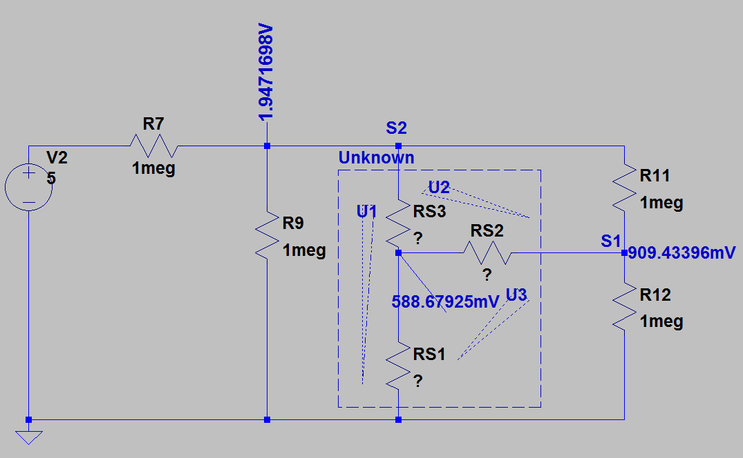

ich brauche wiedermal eure Hilfe.

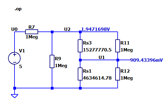

Ich habe folgende reale Schaltung, siehe Anhang.
Ich möchte die Widerstände RS1 – RS3 bestimmen. Der Ansatz ist, das ich
die Widerstände R9, R11 und R12 parallel schalte und somit die Spannung
an den gesuchten Widerständen bestimme, diese sind als U1, U2 und U3
gekennzeichnet.
Überlegung wie man es berechnet, sieht dann wie folgt aus:
U1 = S2, U2 = S2 – S1, U3 = S1
U1/I1 = RS1 + RS3
U2/I2 = RS2 + RS3
U3/I3 = RS1 + RS2
Ein wenig umgestellt/eingesetzt und folgende Formeln kommen raus:
RS3 = U1/I1 – RS1
RS2 = (U2/I2 – U1/I1 – U3/I3)/2
RS1 = U3/I3 – RS2
Jedoch ist ja der I1 – I3 nicht der Strom der über die Widerstände
fließt, den Strom an einzelnen Widerständen zu bestimmen ist kein
Problem, aber das ist ja dann nicht der I1, I2 bzw. I3.
Ich betrachte bei der Berechnung nur die einzelnen Spannungen (z.B. U1)
und kommen nicht mal annäherungsweise an die Werte, nach wochenlanger
Grübelei und Simulation habe ich nun nur noch Muss im Kopf.
Hat jemand eine Idee wie es weiter gehen kann??
Bin für jeden Tipp dankbar ))

Ihr könnt euch das wie folgt vorstellen, ihr habt euch drei Pt100
genommen (diese Schaltung besteht NICHT aus Pt100 Widerständen) und habt
diese als eine Sternschaltung verschaltet. Jetzt wollt ihr die
Widerstandswerte bestimmen um die Temperatur zu berechnen.
Im Grunde möchte ich eine Methode finden, mit welcher man die
Widerstände (in dem gestrichelten Kasten) bestimmen kann. Die
Widerstände verändern ihren Wert in Abhängigkeit der Umgebung, sei es
Temperatur, Feuchte etc.
Ich habe viele Parameter mit denen gearbeitet werden kann um die
fehlenden Größen zu bestimmen, deshalb versuche ich mit dem was ich
habe, die Widerstände zu berechnen.
Von allen Widerständen habe ich die Ströme, Spannungen sind auch
bekannt, nur nicht die am Knotenpunkt der unbekannten Wiederstände.
Den Ansatz hatte ich ja schon oben geschrieben, aber wenn ich das
implementieren, kommen unrealistische Werte raus (z.B. negative Werte),
es ist ja klar da Irs nicht gleich Iges ist.

von muesli (Gast)
Ja der I1 ist nicht der Strom an den Rs Widerständen, deswegen kommen
auch unrealistische Werte raus.
von muesli (Gast)
Als erstes vielen Dank an alle die sich die Zeit nehmen und mir helfen
können.

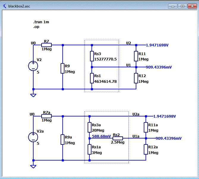

Der Ausgang ist das Widerstandsnetzwerk in der gestrichelten Box. Wie es
zu der Aufgabe gekommen ist, ist eine unnötige Information.
Nochmal ein Anhang damit keine auf die Idee konnt die Widersände sind
bekannt. Es war eine Simulation mit Werte die ich selber eingegeben
hatte, um ein Verhalten zu simulieren, das aber nur einn Moment
beschreibt den die Schaltung annehmen kann.
Die gestrichelte Box ist eine Blackbox, ich kann da nichts verändern.
Die Beschaltung drumherum kommt daher (Ansatz oben), wenn ich die
Widerstände einzeln betrachte, ich die Werte berechnen kann, sprich wenn
RS2 keine Verbindung mit S1 hat, das selbe mit RS1 und RS3 (zu
jeweiligen Leitungen). fast (Gast) hatte es ja richtig erkannt, das I1
nicht Irs1 ist.
Die Berechnung ist aber die Selbe, deswegen habe ich diese beibehalten.
S1 und S2 sind die Spannungen die in mit einem µC auslese umd den
Spannungsabfall an den Widerständen zu bekommen.
Zum jetzigen Zeitpunkt kann ich alle Ströme berechnen, habe die
Spannungen die an R9, R11 und R12 abfallen (Widerstandswerte sind
bekannt), parallel geschaltet bedeutet das, dass der Spannungsabfall an
dem UR9 = URS3 + URS1 und so weiter.

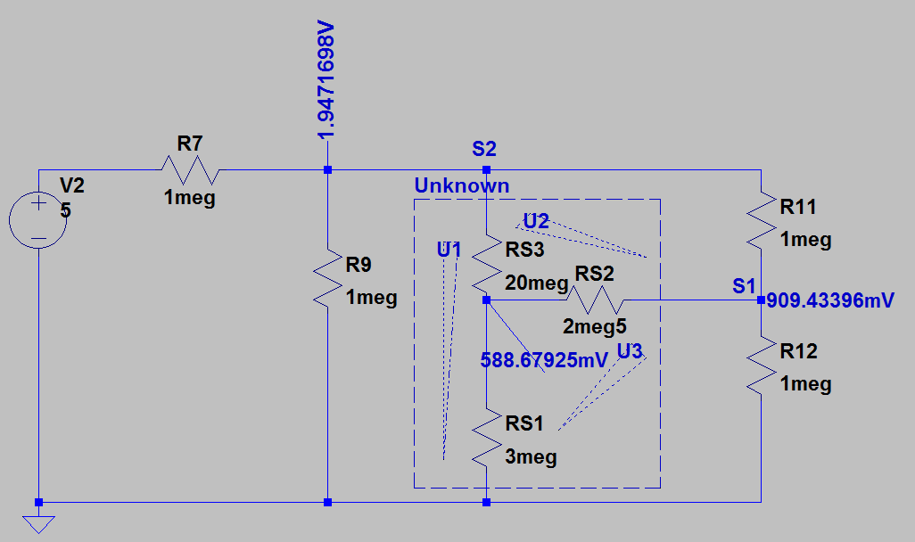

von Helmut S. (helmuts)
Warum ist U3 angegeben?
Wenn das eine Blackbox ist dann hat man doch U3 gar nicht oder sehe ich
das falsch?
von John D. (Gast)
John D. schrieb:
> Die Spannungen sind nicht voneinander unabhängig. U1=U2+U3. Und ich sehe
> nicht, wie du aus zwei bekannten Spannungen drei unbekannte Widerstände
> berechnen könntest.
Ich korrigiere mich: Die 3. Spannung wäre V2 (5V). Damit ist das lösbar.
von muesli (Gast)
Dafür ist der R12 Widerstand gedacht, er liegt parallel zu den
Widerständen RS1 und RS2, somit ist die Spannung am R12 = der Summe der
Spannungen der RS1 und RS2 Widerständen.
von muesli (Gast)
John D. schrieb:
>> berechnen könntest.
Was ist lösbar, die gesamte Berechnung oder nur die Teilberechnung um U1
zu bekommen?
> das falsch?
@museli
War meine Frage zu schwierig?
Warum ist U3 gegeben? Diese Spannung ist doch innerhalb der Blackbox und
steht damit nicht zur Verfügung.

von muesli (Gast)
Helmut S. schrieb:
>> das falsch?
> @museli
U3 ist die Spannung, die an den Widerstand R12 abfällt, das was du
meinst ist wahrscheinlich die ~588 mV . Sorry hatte ich vergessen zu
entfernen.

Beitrag #5092913 wurde von einem Moderator gelöscht.
von Achim S. (Gast)
> entfernen.
Und was sind jetzt deine realen Messwerte am realen Aufbau? Doch
bestimmt nicht die mit 8 Stellen angegebenen Spannungen, die du in der
Simu eingezeichnet hast, oder? (zumal eben zumindest eine der
eingezeichneten Spannungen gar nicht real zugänglich wäre).
Da dein Netzwerk recht hochohmig noch die Anmerkung: Wahrscheinlich
musst du den Innenwiderstand deines Messgeräts zur Auswertung mit
berücksichtigen. Wie hoch ist der?

Sorry nochmal, jetzt sollte aber das Bild keine Fragen mehr aufkommen
lassen ))
Also die realen Werte sind dann S2 = 3.34 V und S1 = 1,34 V.

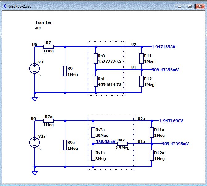

Hab die Formel erstellt. Rs2 benötigst du nicht bzw. du kannst dir
beliebig viele alternative Lösungen mit zusätzlichem Rs2 generieren.
R1 = R11||Rs3
R2 = R12||Rs1
R2 = U2*R7*R9*U1/(U2*(U0*R9-U2*(R7+R9)))
R1 = (U2/U1-1)*R2
Rs3 = R1*R11/(R11-R1)
Rs1 = R2*R12/(R12-R2)
Die Datei für LTspiceXVII ist im Anhang.

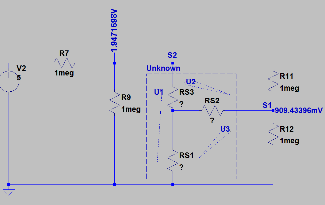

von Joachim B. (jar)
> lassen ))
gewöhne dir nichtsagende U ab
U1 meint Urs1? oder (Urs3 + Urs1) das ist dann die Summenspannung Urs13
= Ur9!
U2 meint (Urs3 + Urs2) das ist dann die Summenspannung Urs32 = Ur11!
U3 meint (Urs2 + Urs1) das ist dann die Summenspannung Urs21 = Ur12!

von muesli (Gast)
> = Ur9!

von muesli (Gast)
10MOhm
> Ich kann doch Rs2 nicht einfach weg lassen, es ist ein fester
> Bestandteil der Schaltung bzw. Blackbox
Wie du an meiner Berechnung siehst, kann ich an der blackbox genau die
gleichen Spannungen Us1 und Us2 erzeugen. Da das auch mit Kombinationen
von 3 Widerständen geht hast du in der Ursprungsschaltung gezeigt. Damit
ist klar, dass man noch eine 3. Größe benötigt um eine einzigartige
Lösung mit 3 Widerständen zu bekommen.
Übrigens hätte ich das auch mit einem Widerstand von ganz oben nach ganz
unten und einem 2. Widerstand von der Mitte nach unten lösen können.

von muesli (Gast)
Ich verstehe irgendwie deinen Ansatz nicht, das was Du aufgezeigt hast
ist doch eine H-Brücke aber die hilft mir in diesem Fall nicht weiter.
Welche Größe fehlt deiner Meinung nach? Die Äußere Beschaltung kann man
ja beliebig erweitern.

von juergen (Gast)
> Könntest Du bitte dir dir zeit nehmen und eine der Größen berechnen, aus
> dem letzten Anhang.
Zuerst einmal werde ich mich mit deinem Schaltplan nicht weiter
beschäftigen, da die Spannungspfeile nicht eindeutig eingetragen sind!
Für derart Rätselraten ist mir die Zeit zu schade.
...und statt RS1,Rs2.. usw. bitte nur R1, R2... dazuschreiben.
Neue Zeichnung anfertigen!
Vorweg möchte ich sagen:
Falls mehr als eine Größe gesucht wird, geht das sowieso nicht.
Dann gibt es unendlich viele Lösungen. Da kannst du lange rechnen.
Das Thread habe ich in seiner Gesamtheit nicht gelesen.
Aber ich denke, das werden die anderen auch schon gesagt haben.
juergen schrieb:
> Was bedeutet
> V2
> 5
Spannungsquelle mit 5V.
Das ist ein Schaltplan gezeichnet und simuliert mit LTspiciceXVII.
Im Anhang sieht man zwei Lösungen die genau die gleichen Spannungen U1
und U2 bewirken.
Hier gibt es LTspiceXVII.
http://ltspice.linear-tech.com/software/LTspiceXVII.exe
Wer es noch nicht hat, der sollte sich das mal heunterladen und
installieren. Das ist sozusagen das Schweizer Taschenmesser des
Elektronikentwicklers.
> Spannungsangaben mit sieben Nachkommastellen?????
Was ist das für ein Unsinn?
Das ist die Standardausgabe in LTspice.
Man kann das auch gerundet anzeigen lassen. Rechtsklick auf die Zahl, $
erstzen durch round($*10k)/10k. Das ergibt dann 0,1mV Auflösung.
Allerdings macht das hier schon Sinn alle Stellen anzuzeigen, damit man
beweisen kann, dass die Lösung mit den 2 Ersatzwiderständen in der Tat
eine exakte Lösung darstellt.
Helmut

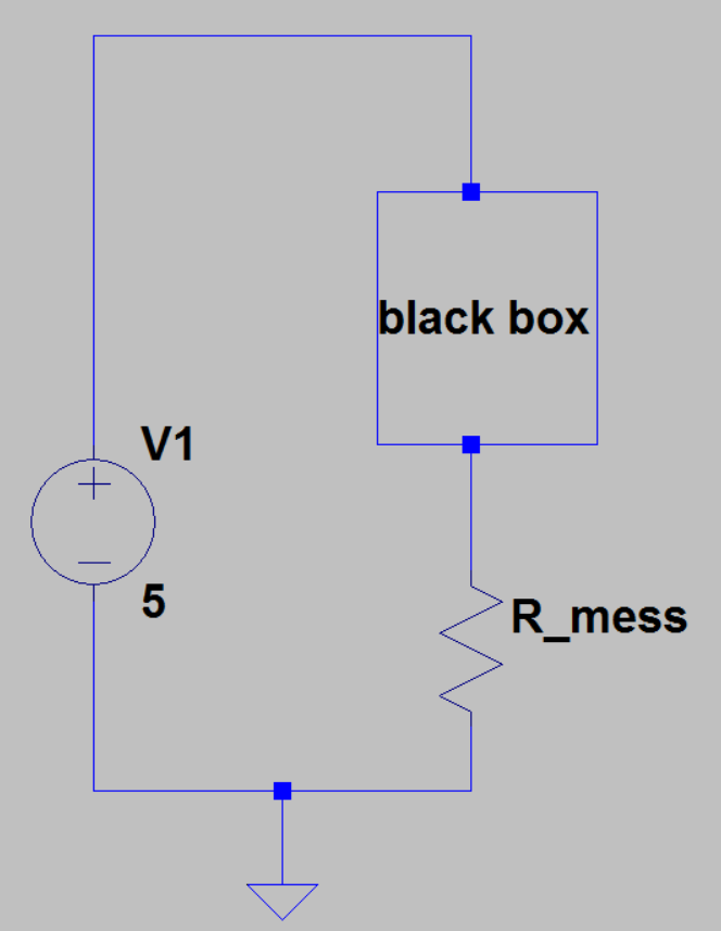

> Also - mit den Plänen kann ich überhaupt nichts anfangen!
Ebenso verstehe ich die Aufgabenstellung nicht.
Stell die vor du hast einen Sensor mit 3 Widerständen die einem einem
Gehäuse mit 3 Anschlüssen eingebaut sind.
Der dreipolige Sensor wird in eine Messchaltung eingebaut. Aus den
Spannungen am Sensor möchte man nun die inneren drei Widerständen
berechnen.
Dabei hat sich jetzt herausgestellt, dass man mit dieser Messchaltung
nur 2 Spannungen bekommt. Man kann damit also gar nicht wirklich die
drei inneren Widerstände bestimmen.
Ergebnis: Man benötigt eine andere Messschaltung.
Wenn man einen (Analog-)Schalter zwischen Blackbox und S1 einfügt und
den Schalter öffnet, dann hätte man einen weiteren Messwert Us2. Mit dem
lässt sich eine dritte Gleichung  Rsh1+Rsh2 = ... aufstellen.
Für den Analogschalter muss man sich einen mit einem Leckstrom im pA
Bereich aussuchen. Die gibt es von Analog Devices und MAXIM.
Hatte auch schon mal mit Analogschaltern testweise probiert (HCF4016BE),
aber da hatte ich kein Erfolg mit. Es sollte auch ohne gehen denke ich.

von Achim S. (Gast)
Hey Muesli, geht's noch?
Du hättest besser den Aufwand dafür spendieren sollen, dein Problem
halbwegs klar und transparent zu erklären. Das wäre sehr viel
zielführender und angemessener gewesen, als hier mit Rundumschlägen auf
jede (auch auf berechtigte) Kritik zu reagieren.
muesli schrieb:
> DESWEGEN DIE FRAGE OB JEMAND EINE LÖSUNG SIEHT.
Folgender Trivialvorschlag:
Bau die Messung auf wie im Anhang. Wähle R_mess ungefähr so groß wie die
Widerstände in deinem Sensor, und miss den Spannungsabfall an R_mess.
Vergiss dabei nicht, dass die 10MOhm deines Voltmeters parallel zu
R_mess wirken. Wenn es wirklich um Sensorwiderstände im Bereich vieler
MOhm geht, kannst du auch gleich den Innenwiderstand des Multimeters als
Messwiderstand benutzen.
Schließe jetzt die black box so an, dass der Strom über R1 und R3 fließt
(R2 bleibt offen, du benutzt jeweils nur zwei der drei Anschlüsse des
Sensors). Der Messwert U_13 dividiert durch R_mess liefert den Strom
I_13, Die Restspannung 5V-U_13 dividiert durch I_13 liefert dir den
gemessenen Widerstand R_13 = R1 + R3.
Das ganze wiederholst du noch zwei mal, wobei du einmal über R1+R2 und
einmal über R2+R3 misst. Drei einfache Gleichungen mit drei Unbekannten,
Problem gelöst.
Das hätte auch den Vorteil, dass du den Innenwiderstand des Multimeters
als Störung jeweils an der selben Stelle hast - wenn du das Multimeter
für jede Einzelmessung an eine andere Stelle anschließt, veränderst du
von einer Messung zur nächsten jeweils dein Netzwerk (weil die 10MOhm
bei den Messungen "herumwandern").
Und wenn du dich jetzt als nächstes darüber aufregen magst, dass das so
natürlich nicht funktionieren kann (weil ein Pin des Sensors mit Masse
verbunden bleiben muss, weil du die Anschlüsse des Sensors nicht
wechseln kannst, weil die Messschaltung schon vorgegeben ist, weil
....): tja, dann beschreib das Problem mit seinen Randbedingungen halt
bitte gleich vollständig.

von muesli (Gast)
@ Achim S. (Gast)
> nicht Irs1 ist.
von Achim S. (Gast)
muesli schrieb:
>> nicht Irs1 ist.
Und, was genau willst du mit diesem - leider wieder sehr vielfältig
interpretierbaren - Zitat sagen?
Verlangt ja auch niemand - du sollst die Blackbox nur passend in deine
Auswertung einsetzen.
>> nicht Irs1 ist.
Die Beschaltung drumherum kommt also von einem Messansatz, der
offensichtlich nicht funktioniert. Dass du damit (ohne Änderung der
Beschaltung) nicht zum Ziel kommst, wurde ja schon klar vorgerechnet.
Deshalb schlage ich dir einen anderen, funktionierenden Messansatz vor.
Was genau willst du jetzt mit deinem Zitat zum Ausdruck bringen?
Ok, an der Stelle kann man etwas von einem µC lesen (klingt nach dessen
ADC-Eingang?) An anderer Stelle hattest du etwas von einem 10MOhm
Eingangswiderstand deines Messgeräts geschrieben. Was von beiden stimmt
denn nun?

von Achim S. (Gast)
muesli schrieb:
> Ok, jetzt habe ich eure Schwirikeit verstanden, fließtexte werden nicht
> verstanden oder gelesen.
Nö: du willst nur einfach nicht wahrnehmen, dass deine Fließtexte sehr
unpräzise, teils wirr und oft missverständlich sind (und ein Großteil
der Diskussion sich nur darum dreht, diese Missverständnisse wieder
auszuräumen). Dein Zitat in
Beitrag "Re: Widerstandsnetzwerk bestimmen" ist ein perfektes
Beispiel dafür.
Und statt dich wenigstens ein bisschen um eine klare, umfassende
Darstellung zu bemühen, schiebst du die Verantwortung dafür lieber auf
deine Leser, die halt richtig erraten sollen, was du eigentlich meinst
muesli schrieb:
> Ich habe 2 Messmethoden
Interessante Zusatzinfo, nachdem die Diskussion grade mal eine knappe
Woche läuft.
Also: mit der händischen Messmethode weißt du jetzt, wie du die
Widerstände bestimmst?
@muesli:
Du beschwerst dich jetzt zum wiederholten Male über die Reaktion der
Diskussionsteilnehmer, solltest dir aber vielleicht auch einmal an die
eigene Nase greifen:
Du startest mit einer Schaltung aus scheinbar wild zusammengewürfelten
Widerständen. Ohne Erklärung, was das Ganze soll, sieht das natürlich
erst einmal nach einer Hausaufgabe aus. Dass es keine eindeutige Lösung
dafür gibt, kann zwei Gründe haben:
1. Es ist tatsächlich eine Hausaufgabe, und du hast wichtige
   Informationen aus dem Aufgabentext unterschlagen.
2. Es handelt sich um eine reale Schaltung, die du irgendwoher kopiert,
   aber selber nicht verstanden hast. Dann hätte zumindest ein Link auf
   die Quelle dazugehört, um wenigstens anderen die Chance zu geben, die
   Schaltung zu verstehen.
Stattdessen schmeißt du mit Rauchbomben um dich, wie bspw. diese hier:
> genommen
Pt100 in Verbindung mit MΩ-Widerständen? Da ist doch die Toleranz der
MΩ-Widerstände schon größer als die 100Ω  der Pt100.
Ach so. Also sind es eben doch nur irgendwelchen geheimnisvollen
Widerstände, über die man nicht wissen darf. Was soll dann überhaupt der
Hinweis auf die Pt100?
Jeder, der bereits Zeit in die Aufgabe investiert hat und trotzdem zu
keiner Lösung kommt (weil es keine eindeutige gibt), gibt nicht einfach
auf (denn dann wäre die Zeit vergeudet gewesen), sondern versucht mehr
Informationen aus dem Umfeld dieser geheimnisvollen Schaltung zu
erlangen, um am Ende vielleicht doch eine Lösung zu finden. Diese
Informationen gibst du aber nur auf wiederholten Nachfrage preis, und
dann nur tröpfchenweise.
Deswegen:
Ich kann sehr gut verstehen, wenn sich die Leute veräppelt fühlen und
deswegen mit entsprechender Kritik reagieren.
Nach über 5 Tagen und über 50 Beiträgen erfahren wir endlich, dass es um
diesen Sensor geht:
  http://www.umweltsensortechnik.de/gas-sensors/ust-triplesensorR.html?L=2index.htm
Der Hinweis darauf kam aber nicht etwa von dir selber, sondern von einem
Forenteilnehmer namens dummschwaetzer.
Diese Information verhalf Helmut dazu, die Originalschaltung zu finden,
die du hier in stark vereinfachter Form und ohne Quellenangabe gepostet
hast:
Helmut S. schrieb:
> Hier auf Seite 52 sind Schaltpläne die anscheinend zu diesem Sensor
> gehören. Allerdings steht da nicht genau wie die Auswertung abläuft.
http://www.cleaner-production.de/fileadmin/assets/01RB0804_-_Abschlussbericht.pdf
Durch deine Vereinfachungen sind dummerweise entscheidende Dinge der
Schaltung verlorengegangen.
Hättest du diese Schaltung gleich zu Anfang gepostet, wäre die
Diskussion sehr viel konstruktiver verlaufen, und niemand hätte dir
vorgeworfen, wichtige Informationen zurückzuhalten.
Ja, ich selber fühle mich ebenfalls veräppelt, gebe dir aber trotzdem
den folgenden Hinweis, der dich dazu befähigen sollte, die Aufgabe
selber zu lösen:
In der Schaltung wird die Spannungen an S1 und S2 des Sensors
nacheinander für mehrere verschiedene Bestromungen gemessen. Die
Bestromung wird über die Signale S1R und R2R, die per Software jeweils
zwischen 0V und 3,3V umgeschaltet werden, festgelegt. Man erhält dadurch
bis zu 8 gemessene Spannungswerte, die locker ausreichen, um die drei
gesuchten Widerstände eindeutig zu bestimmen. Die 5 redundanten
Messwerte werden evtl. zur Erhöhung der Genauigkeit oder zur
Kompensation gewisser Störeinflüsse genutzt.
Und wenn hier noch weitere Rückfragen von Leuten kommen, die dir helfen
wollen: Werde nicht gleich pampig, sondern liefere ihnen einfach die
gewünschten Information, auch wenn dir nicht sofort klar ist, warum.
Kann man da eventuell auch vermuten, dass die die Messspannungen
permanent umpolen um elektrolytische Effekte zu vermeiden?

von juergen (Gast)
Helmut S. schrieb:
> juergen schrieb:
>> Netzwerkberechnungen finde ich immer ganz interessant.
>> Ich würde die Aufgabe ja gerne mal nachrechnen. Ich habe es ja auch
>> schon kurz versucht, bin aber beim Abzählen der Stellen ins "Schleudern"
>> gekommen, sodaß ich auf eine Weiterbearbeitung nun verzichten werde.
> Gib doch zu, dass dir die formelmäßige Berechnung dieser Aufgabe zu
> kompliziert oder zu aufwendig gewesen wäre. Das wäre ehrlicher gewesen.
Sorry, bin grad' erst aus dem Urlaub zurück.
Ja! Ich kann mich nicht einfach so wegmachen. Das wäre unfair.
Deshalb habe ich auch gerechnet und letztlich bin ich zu den gleichen
Ergebnissen gekommen wie Du.
Wegen der anspruchsvollen Aufgabenstellung habe ich eine Skizze
zusätzlich angefertigt. Drei Stellen in den Zahlenangaben reichen aus
für eine Genauigkeit von besser 0,5%, zumal TO die Spannungen
wahrscheinlich mit Meßgeräteinnenwiderstand kleiner/gleich 10MOhm
gemessen hat. Zehnstellige Zahlenangaben für die Meßergebnisse
(Fragestellung TO) sind bei einem so riesigen Meßfehler Unfug - ein
typischer Anfängerfehler.
Zur Aufgabenstellung, so wie ich sie verstanden habe:
Mit der "Nachbildung" (Blackbox) sucht TO eine einzige Lösung für drei
gesuchte Unbekannte, was m. E. unmöglich herauszufinden ist.
Zwei neu dimensionierte Widerstände und eine Brücke zwischen den Knoten
a und c (Lösung von Wilhelm) zeigen ersatzweise gleiche elektrische
Eigenschaften beider Blackboxen. (Anhang)
Frage: Wenn ich, ausgehend von dieser Konstellation, statt der Brücke
irgendeinen Widerstand <2,5MOhm für RS2 einsetze, wie sind dann die
Verhältnisse? Wäre dann eine Neuberechnung der beiden anderen
Widerstände insofern möglich, daß zuammen mit dem dritten, nun
eingefügten Widerstand, ebenso eine Blackbox mit gleichem elektrischen
Verhalten entsteht?
Wie würde eine Beispielrechnung aussehen, wenn z. B. statt des
2,5MOhm-Widerstandes (RS2) ein 1MOhm-Widerstand an diese Stelle käme?
Welche Werte müßten R3'' und R1'' dann haben?
Vielleicht läßt sich mit LT spice so was einfach berechnen?
Keine Ahnung - habe noch nie mit solchen Programmen gearbeitet.
Für derart komplizierte Aufgaben wohl ganz sinnvoll?
Vielleicht gibt das mal jemand ein, der mit so einem Programm umgehen
kann?
Das Ergebnis würde mich schon interessieren.
Den Beitrag von Achim S. finde ich ebenfalls gut, obwohl da noch Fragen
wären.
Gruß Jürgen
von juergen (Gast)
> R1 = R11||Rs3
> R2 = R12||Rs1
> R1 = (U2/U1-1)*R2
Hab grad versucht, die Rechnung nachzuvollziehen.
Das hier geht aber nicht:
R1 = (U2/U1-1)*R2
So stimmen die Einheiten nicht...oder?
Läßt sich wohl schlecht mit Textprogramm darstellen?
Gruß Jürgen

Hat denn niemand Interesse hier weiterzumachen???
Die Aufgabenstellung war anfangs zwar etwas holperig, inzwischen aber
finde ich das Projekt sehr interessant. Ich würde da gern noch ein
bisschen dran bleiben.
Meine Frage von gestern hat sich erledigt.
Ich habe es selber ausgerechnet...waren ja nur ein paar Zeilen.
Bei R2''=1M habe ich R1''=4,15M und R3''=17,18M heraus bekommen.
Stimmt das Ergebnis so? Falls falsch gerechnet, wäre ich dankbar für
einen Hinweis.
Zum anderen wäre es interessant, R1'' und R3'' als Funktion von R2''
grafisch darzustellen. Mal sehen, bei welchem maximalen Wert von R2''
überhaupt eine Nachbildung möglich ist.
Das wäre doch sicherlich mit der Tabellenkalkulation von Gimp zu machen?
Neue Parameter wären leicht einzugeben und die Zwischenergebnisse
könnten angezeigt werden.

von juergen (Gast)
> das falsch?
Die 588mV? Ja, meine ich auch...ist überflüssig.
Das glaube ich auch!

von juergen (Gast)
Da war gestern noch ein kleiner Fehler in der Rechnung. Den möchte ich
korrigieren.
Ansonsten hier noch die grafische Darstellung von R1' und R3' in
Abhängigkeit von R2' im Anhang.
7,12MOhm wäre demnach der größtmögliche Wert für R2' in der Nachbildung.
Voraussetzung sind fehlerfrei gemessene Spannungen von TO.
Das ließe sich noch zweimal machen mit R1' und R3' als unabhängige
Parameter.
Ich glaube, viel mehr kann man der Fragestellung jetzt nicht mehr
abgewinnen.
Eine kurze Bestätigung wäre gut, ob das alles so richtig ist.
Wenn nichts weiter kommt, dann ist das Thema hoffentlich endgültig

Hallo Jürgen,
danke für die Grafik. Man sieht daran sehr gut, dass in der anderen
Extremlösung R1 verschwindet, R3 parallel zum ganzen externen
Spannunsgteiler liegt und R2 parallel zum unteren Widerstand des
Spannungsteilers liegt.
Interessant wäre wie die Messung hier gemacht wurde. Ich befürchte die
Beschreibung gibt da zuwenig her.
