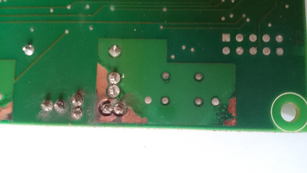

Hallo an alle, ich habe da ein Gerät (Poolroboter) umsonst bekommen, den ich gerne wieder reaktivieren möchte. Leider hat die Platine einen Schaden abbekommen. Ich gehe davon aus, dass die Box undicht geworden ist und Wasser auf die Platine gekommen ist! Ich habe schon versucht die Lötpunkte zu reinigen und das Lötzinn zu entfernen, (ein bißchen Übung habe ich darin) aber da komme ich überhaupt nicht weiter. Der Robi funktioniert soweit noch, nur wenn der eine Motor angesteuert wird läuft er kurzzeitig macht dann gar nichts mehr und dann läuft nur noch der andere. Wo kann man sowas machen lassen, wenn überhaupt noch die Chance auf "Heilung" besteht. [MOD: Schreibfehler im Titel korrigiert]

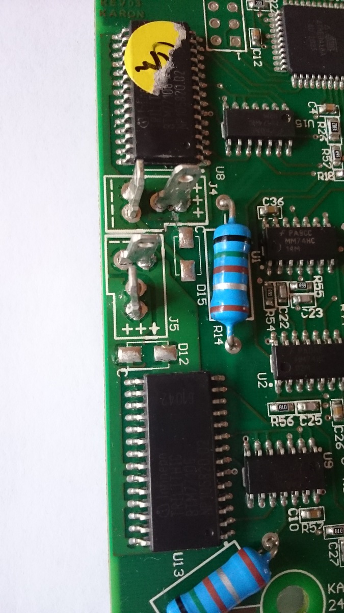

Hallo, einen Kreuztest (Motoren auf jeweils anderen Anschluss gesteckt) habe ich gemacht. Dann macht die Steuerung dasselbe nur halt mit "vertauschten Seiten". Könnten da etwa einer der ICs ,Infineon BMT7710G, auch in Mitleidenschaft gezogen worden sein? Richard
Richard schrieb: > Infineon BMT7710G Sorry, das war ein Schreibfehler. Die richtige Bezeichnung ist BTM7710G. Ich hoffe, es kann mir jemand helfen. Richard
Ohne Schaltplan und Fehlersuche ist es raten. Es sieht so aus als ob viel Strom an den Lötösen geflossen ist. Der Lack ist ab. Mine Glaskugel sagt: Einen Versuch ist es wert einmal den Ausgangstreiber zu tauschen. Ist auf alle Fälle eine gute Lötübung.
Richard schrieb: > Hallo, > einen Kreuztest (Motoren auf jeweils anderen Anschluss gesteckt) habe > ich gemacht. > Dann macht die Steuerung dasselbe nur halt mit "vertauschten Seiten". Verstehe ich das richtig: Wenn du den Motor umsteckst, dann wechselt das Fehlerbild ebenfalls die Seiten? Wenn ja, dann stehen die Chancen sehr hoch das die Steuerung noch in Ordnung ist und "nur" der Motor beschädigt ist. Evtl.Wicklungsschluss oder ähnliches mit zu hoher Stromaufnahme. Wenn der Fehler bei der Steuerung zu suchen wäre, dann wäre es für das Fehlerbild egal welcher Motor an welchem Anschluss steckt. Es würde sich immer 100% gleich verhalten! Es gibt natürlich noch die Möglichkeit das SOWOHL steuerung wie auch Motor ein Problem haben. Dann ist aber die Wahrscheinlichkeit hoch das beim Kreuztest ein anderes Fehlerhaften Verhalten auffällt. > Könnten da etwa einer der ICs ,Infineon BMT7710G, auch in > Mitleidenschaft gezogen worden sein? Könnte, aber wie gesagt: Wenn der Motorausfall beim Umstecken der Motoren mitwandert, es also immer derselbe Motor ist der anhält, dann ist auf jeden Fall der Motor das Problem, nicht die Steuerung. Gruß Carsten
Hallo, ich habe mich unverständlich ausgedrückt. Wenn ich die Motoren umstecke wandert der Fehler nicht mit dem Motor mit. Das mit den vertauschten Seiten kommt daher weil die Motoren im Gehäuse verschraubt sind und der Fehler beim umstecken von links nach rechts wandert, also vom einen Motor zum anderen. Beide Motoren werden richtig angesteuert, je nachdem wo sie angeschlossen sind. Ich habe nochmal alles angeschlossen und bei einem Probelauf habe ich festgestellt dass der eine IC recht warm wird und der andere nicht, deshalb meine Vermutung dass der IC defekt sein könnte. Richard PS.: Ich habe diesen BTM7710G gesucht, anscheinend gibts den nicht mehr. Soweit ich das begreifen konnte ist das ein Motortreiber. Kann man da auch einen anderen verwenden?

Richard schrieb: > PS.: Ich habe diesen BTM7710G gesucht, anscheinend gibts den nicht mehr. Alternativ und pinkompatibel könnte der BTM7751G sein: http://uk.rs-online.com/web/cpd/1107757/ Allerdings hat der eine deutlich aufwändigere und langsamere Ansteuerung der Low-Side...
