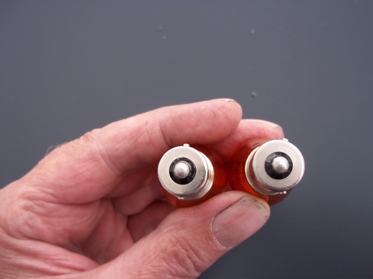

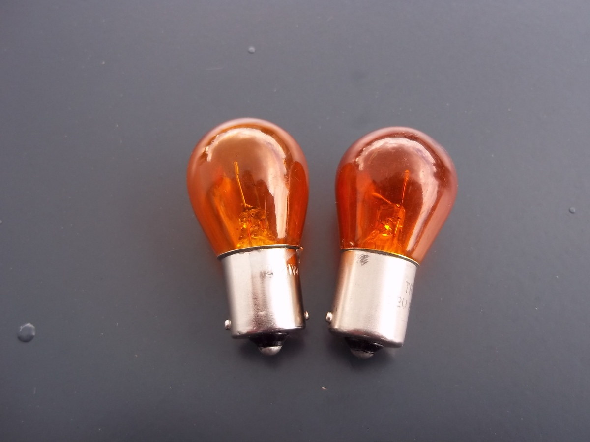

Wenn ich den Entwickler (Ingenieur?), jemals treffen sollte, hau ich dem mit dem Hammer auf die Zehen. Das Objekt: Eine Warnleuchte für ein Schiebetor. Klares Glas, aber ein gelbes Birnchen.(12V - 21W, Standard im Auto) Nun haben die Jungs von der Fa. Nice, Italien aber einen Fehler eingebaut: Klare Blinkergläser haben eine Fassung BAU 15s. Hier sind die 2 Stifte nicht auf einer Achse. Damit wird sichergestellt, dass die Leute in ihren klaren Blinker ein gelbes Birnchen einbauen. Die gelben Birnchen gibt es nur mit BAU 15s. Dann gibt es noch die Fassung BA15s. Die ist für klare Birnchen mit gelben Gläsern gedacht. Es gibt keine gelben Birnen mit BA15s ! Außer diesem im Original verbauten Birnchen. Das ist natürlich sehr seltsam.( Evtl. eine Sonderanfertigung?) Grüße Bernd
Andreas I. schrieb: > Da hilft wohl nur einen Stift abzufeilen. Das kann der Stift machen. -Feldkurat-
Und die Warnleuchte für ein Schiebetor besitzt tatsächlich eine klare Abdeckung? Das ist selten. Da hilft nur Glühlampen- Tauchlack kaufen http://www.pinball.center/de/shop/wartung-service/farben/7904/gluehlampen-tauchlack-orange-25ml?c=3003 und damit selbst ins Geschäft mit den bunten Birnen einsteigen...
Sind das hier nicht die Gesuchten: http://www.scooter-center.com/de/product/3330558/Birne+BA15s+Stifte+gerade+12V+21W+Orange?meta= oder jene hier: http://www.ostoase.de/Birne-12V-21W-BA15s-orange- -Feldkurat-

Feldkurat K. schrieb: > Sind das hier nicht die Gesuchten: > http://www.scooter-center.com/de/product/3330558/Birne+BA15s+Stifte+gerade+12V+21W+Orange?meta= > > oder jene hier: > http://www.ostoase.de/Birne-12V-21W-BA15s-orange- > > -Feldkurat- Du bist mein Held :) Ich finde es dennoch saublöde, keinen Standard zu verwenden, wo ich ein Ersatzbirnchen in der nächsten Autowerkstatt bekommen kann. Viele Grüße Bernd

Bernd F. schrieb: > Es gibt keine gelben Birnen mit BA15s ! > Außer diesem im Original verbauten Birnchen. Das ist natürlich > sehr seltsam.( Evtl. eine Sonderanfertigung?) https://hanse-versand.de/691044-p21w-gelb-gluehlampe-12v/21w?gclid=EAIaIQobChMI1byipt2n1QIVEbobCh3UDAKfEAQYAiABEgIrT_D_BwE Mit dem Sockel vertue ich mich gerne. Im Notfall kann man aber den Stift abfeilen. Kontakt ist noch genug vorhanden. Gruß Thomas
