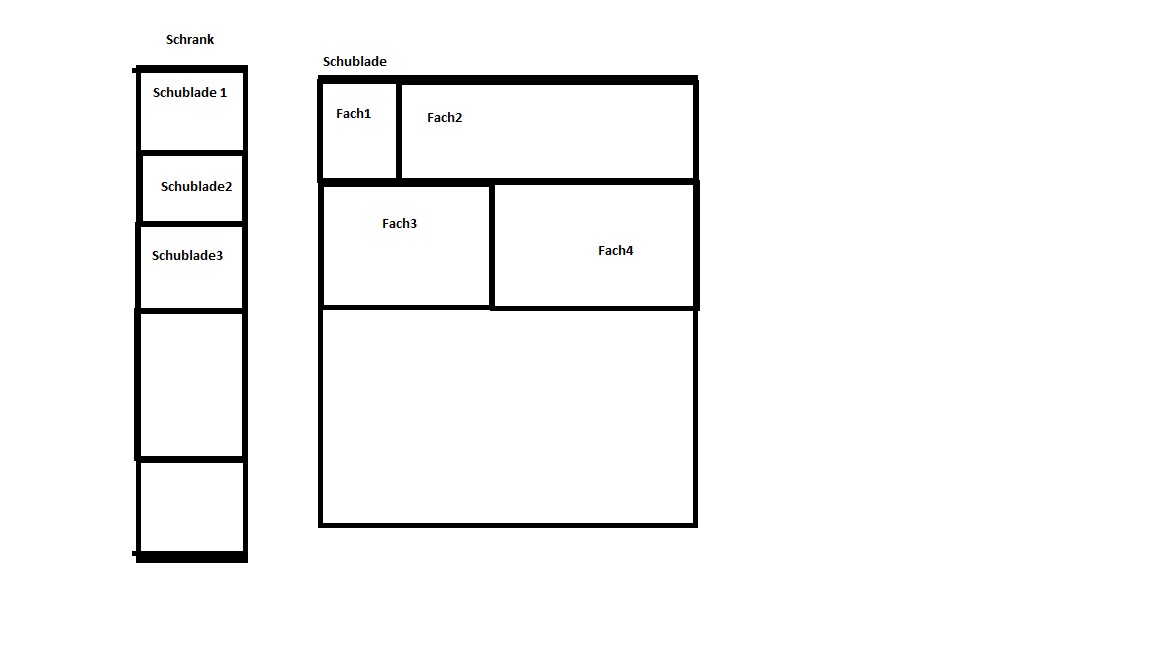

Guten Tag, Ich würde gerne ein Fach in einer Schublade wiedererkennen sprich das ich in der Schublade die Fächer tauschen kann ich aber immer weiß wo welches Fach wo ist. Nun die Frage wie stelle ich es an das ich weiß also welches Bauteil wäre dafür gut das ich den Namen von Fach1 herausfinde das er an Position 1 ist.

Hendrikator schrieb: > Nun die Frage wie stelle ich es an das ich weiß > also welches Bauteil wäre dafür gut das ich den Namen von Fach1 > herausfinde das er an Position 1 ist. Vorn mit Aufkleber beschriften, wie in Deiner Skizze. ;-)

wenn ich aber das ganze nun mit LED´s Verbinden möchte da es nachher mit einer Datenbank läuft sprich ich wähle Schachtel 1 in denen süßes drine ist leuchtet nachher die Schachtel 1
In jeder Schubladeninnenseite ist ein Bus aus Kupferbahnen, das eine Bus&Energieversorgung bereit stellt Jedes Kästchen hat den Bus an allen Aussenseiten und an einer zusätzlich Federkontakte Jedes Kästchen hat einen kleinen Controller mit eigener ID der eine LED ansteuern kann (und einen Taster*) Taster ist dann nett, wenn man ein Teil in ein Kätschen legt, drückt man auf die Taste, der Controller sendet seine ID und deine Software kann erkennen wo das Teil gelandet ist. Aber Wehe da legt jemand etwas Leitfähiges einfach so in die Schublade :) Was RFID ähnliches ginge natürlich auch... wenn genug RF gesendet wird um LED leuchten zu lassen... Viel Spass bei Deinem Projekt

2 Kupferbahnen an die Schubladen, verbunden mit einem Widerstand, über einen Spannungstteiler kann der Widerstand und somit die Schubladen erkannt werden. Arduino Nano hat 8 Analoge Eingänge, das macht insgesamt <10€ für 8 Schubladen.
Rein analog: Jedes Kästchen hat eine induktive Empfangsspule mit Kondensator auf eine Frequenz abgestimmt, Da es mit nur einer (zwei) LED dann wohl nicht klappt, wird noch ein Gleichrichter, Speichercap und ein NE567 (tonedetektor) dazu gesellt. Wird die richtige Frequenz gesendet, geht die LED an.

Hendrikator schrieb: > Ich würde gerne ein Fach in einer Schublade wiedererkennen s Der Widerstand als Identifikationselement wäre gut, aber erkläre erst mal wie viele Fächer es gibt, ob z.B. Fächer von einer Schublade auch in die andere kommen könnten, ob man nur messen muss wenn alle Fächer eingesteckt sind, ob zu einer Zeit nur 1 Fach entnommen sein könnte und welche Art von Kontaktierung möglich ist. Mit Aufwand könnte man unter jeden Fachboden in der Schublade eine Spule montieren mut einem Transistor als Oszillator verschaltet, und eine weitere Spule am Schachtelboden mit einen Kondensator bildet einen Schwingkreis, dessen Frequenz dann die Fachnummer ergibt, falls es kontaktlos sein muss. Da aber auf deiner Zeichnung nur ein Linien- und kein Spaltenraster erkennbar ist, hätte man ein Problem mit der Platzierung der sich gegenüberliegen sollenden Spulen. Gib dir also bei der Problembeschreibung etwas mehr Mühe. Und es wäre due Frage, wie man "das' Fach anzeigt,xauf einem nebenstehenden Bildschirm als Zeichnung oder durch eine LED am Fach (mit der Frage, woher die ihren Strom und Signal bekommt).
Hendrikator schrieb: > wenn ich aber das ganze nun mit LED´s Verbinden möchte da es nachher mit > einer Datenbank läuft sprich ich wähle Schachtel 1 in denen süßes drine > ist leuchtet nachher die Schachtel 1 Die universelle Lösung besteht darin, jedes Fach mit einem DS2413 und einer LED zu bestücken (oder zwei, das ginge auch). https://www.maximintegrated.com/en/products/interface/controllers-expanders/DS2413.html Der DS2413 ist ein 1-Wire IO-Baustein mit zwei IOs und einer internen 64 Bit Seriennummer, die garantiert bei jedem Chip einzigartig ist. An jede Fachposition geht ein Kontaktstreifen mit drei Pads: GND, Betriebsspannung 3-5V und IO-Leitung. Alle Fächer werden parallel geschaltet, was den Verkabelungsaufwand sehr verringert. Die Anzahl der Fächer ist nicht wirklich begrenzt - notfalls musst Du für jede Schublade oder eine Gruppe von 5 Schubladen einen eigene Busleitung aufmachen. Obwohl alle Bausteine parallel geschaltet sind, kannst Du automatisch eine Liste der IDs erstellen und jede ID gezielt ansprechen und damit zB die LED an- oder ausschalten. Der Chip hier https://www.maximintegrated.com/en/products/digital/memory-products/DS2406.html hat zusätzlich noch ein 128 Byte OTP-EPROM, d.h. es kann genau einmal programmiert werden. Hier könntest Du zB einen Namen oder eine Beschreibung des Inhalts reinprogrammieren - aber eben nur einmal. Damit sind viele Szenarien denkbar. Der kritische Punkt ist die sichere elektrische Verbindung zwischen Schachtel mit ID-Chip und der Fachposition in der Schublade. Alle anderen Probleme sind bereits von anderen Leuten erfolgreich gelöst worden. fchk
