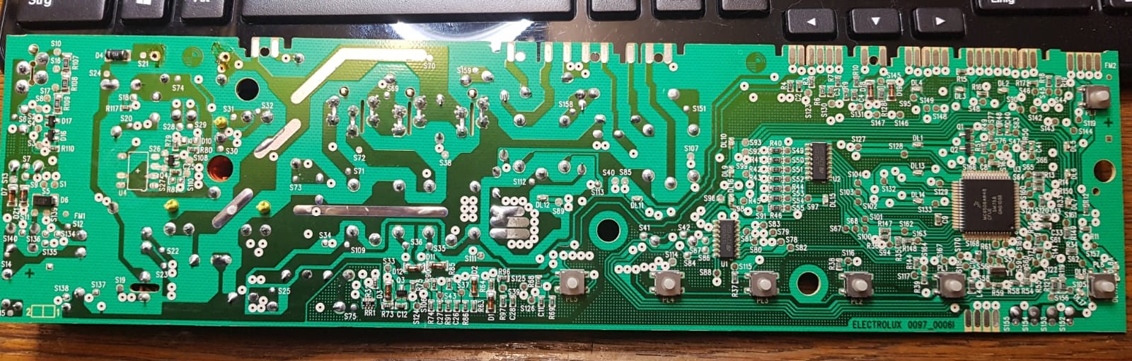

von Michael S. (zremoc)
Sicherung ist OK
Hier mal das Bild.
Sind da Unterbrechungen?

von Ei der Daus (Gast)
Michael S. schrieb:
> Sicherung ist OK
> Hier mal das Bild.
Was soll man mit dem völlig unbrauchbaren "Bild" anfangen???
Mehr Daten bitte und zwar vollständig.

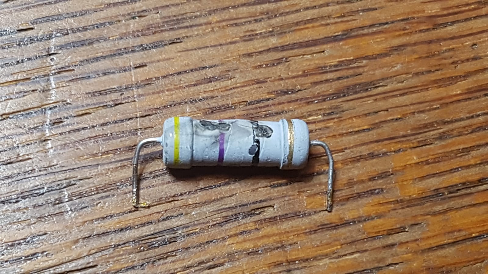

die Steckdose hat Saft.
Als ich die Platine ausgebaut hatte ( Tipp von einem
Kundendienstmitarbeiter) habe ich den 47Ohm Widerstand gemessen und der
war defekt.
Aus diesem Grund habe ich mir ein Set bestellt, da ich gelesen hatte,
wenn der Widerstand defekt ist, ist der Wandler auch oft defekt.
Widerstand getauscht, Wandler getauscht aber läuft nicht.
Das Bild sollte nur zeigen, ob bei dem Wandler eine Verbindung fehlt.
Danke vielmals

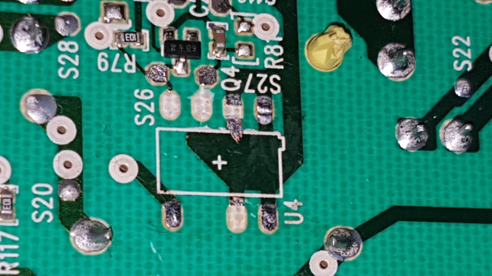

von Matthias B. (matthias882)
Das altbekannte Problem mit dem Schaltregler
Hier ist die Lösung
Beitrag "Schaltnetzteil defekt? Wäschetrockner AEG Electrolux"
MfG
Matze
PS: mess mal die Verbindung vom PIN 3 zu dem Via daneben. sieht aus als
wäre die weg...
Hallo, ich habe es hinbekommen.
Der Wandler hat mit Kontakt 3 keine Verbindung zur Platine gehabt.
Maschine läuft wieder.
Top
Danke an ALLE

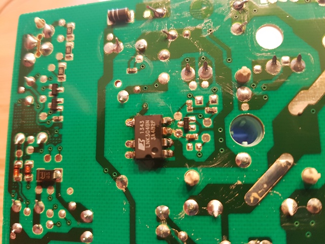

von Andy (Gast)
Hab den IC so vorsichtig wie möglich entfernt, trotzdem haben ein paar
Lötpunkte es nicht überlebt. Ist das richtig die Brücken die jetzt
darein müssen?
von hinz (Gast)
> paar
> darein müssen?
Ja, aber bedenke, dass die vier miteinander verbundenen Pins auch der
Wärmeabfuhr dienen.

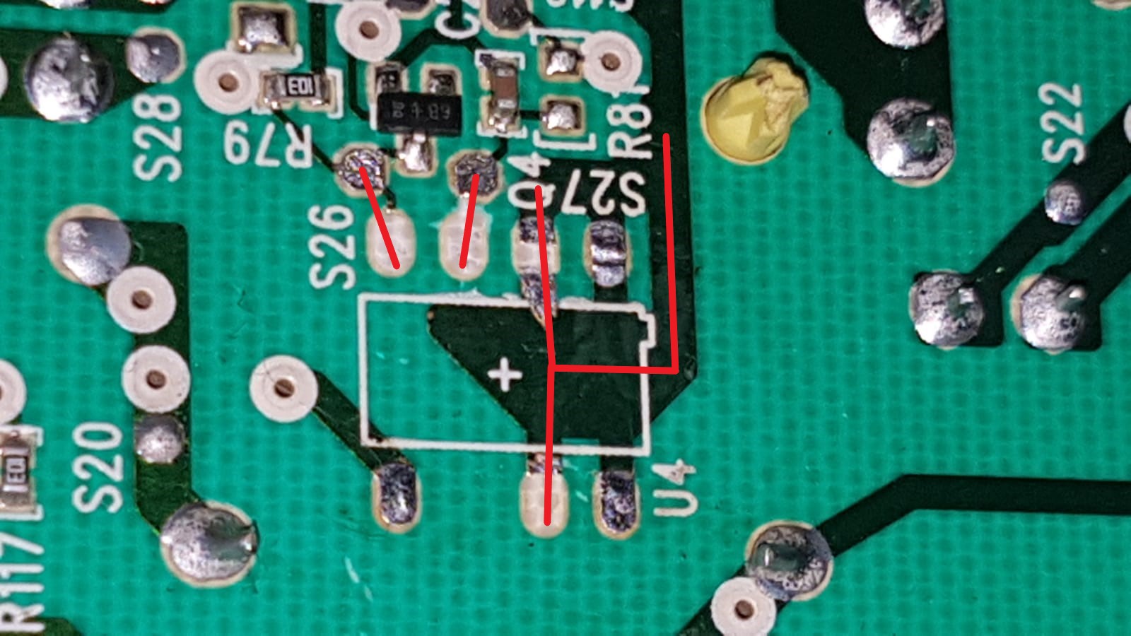

von Andy (Gast)
Da wo der Pfeil ist, da muss keine Verbindung hin?
von hinz (Gast)
Da darf keine hin.
von Andy (Gast)
Vielen Dank für die superschnelle Antwort.
Der Widerstand und der IC wurden getauscht aber direkt nach dem
Einschalten gingen die wieder kaput. Habt Ihr eine Idee wo nach ich noch
auf der Platine schauen muss? Am IC ist zwar nix zu sehen aber der ist
auch hin, Kurzschluß zwischen S und D.

von hinz (Gast)
Flybackdiode prüfen.
Hast du da eine bestimmte im Sinn, vielleicht kannst du mir die
Beichnung aus dem Bild raussuchen? Die müsste dann in beide Richtungen
Kurzschluss haben oder?

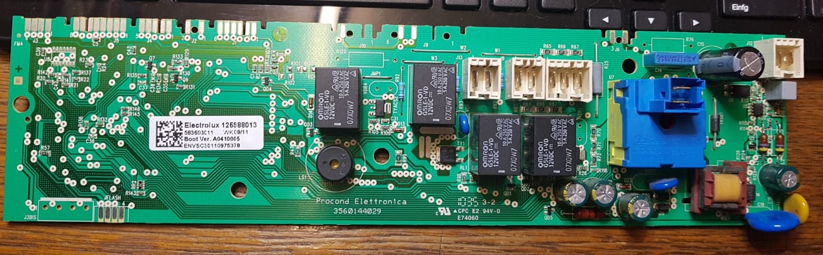

von hinz (Gast)
Andy schrieb:
Datenblatt, S.4, Bild 5, D1.
Wäre zu erwarten.
Die beiden rechteckigen schwarzen Kästchen links vom Trafo auf dem
ersten Bild.
