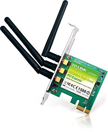

Hallo nochmals, Wir haben ja über die Antennen Abstände diskutiert! Kann mir jemand erklären warum das dann funtioniert? BILD ANBEI VG MANNI
Mannschi schrieb: > Kann mir jemand erklären warum das dann funtioniert? Das funktioniert nicht, Du hast das Bild mit Fotoshop bearbeitet, bei starker Vergrößerung sieht man das dreifache Kopieren der goldenen Antennenbuchse. Kein Mensch konstruiert drei Antennen in 1 cm Abstand!
Konstantin schrieb: > Das funktioniert nicht, Du hast das Bild mit Fotoshop bearbeitet, bei > starker Vergrößerung sieht man das dreifache Kopieren der goldenen > Antennenbuchse. Kein Mensch konstruiert drei Antennen in 1 cm Abstand! Was hast geraucht? http://www.tp-link.de/products/details/cat-11_TL-WDN4800.html
Konstantin schrieb: > Mannschi schrieb: >> Kann mir jemand erklären warum das dann funtioniert? > > Das funktioniert nicht, Du hast das Bild mit Fotoshop bearbeitet, bei > starker Vergrößerung sieht man das dreifache Kopieren der goldenen > Antennenbuchse. Kein Mensch konstruiert drei Antennen in 1 cm Abstand! :D Ja hab ja sonst nichts zu tun hahaha
Mannschi schrieb: > Kann mir jemand erklären warum das dann funtioniert? 2.4 GHz <-> 5 GHz + Querstellen Manni schrieb: > Mit senkrecht zueinander meinst du dass die Antennen sich quasi > ansehen?? - |
Wolfgang schrieb: > Mannschi schrieb: >> Kann mir jemand erklären warum das dann funtioniert? > > 2.4 GHz <-> 5 GHz + Querstellen > > Manni schrieb: >> Mit senkrecht zueinander meinst du dass die Antennen sich quasi >> ansehen?? > > - | Hallo, jetzt weiß ich leider nicht was ich mit dieser Antwort anfangen soll....? Kannst du da bitte etwas ins Detail gehen? LG
Manni schrieb: > Kannst du da bitte etwas ins Detail gehen? Er meint, die Antennen sollen nach den 3 Raumachsen ausgerichtet werden (X, Y und Z-Achse), damit die gegenseitige Beeinflussung der Strahlung möglichst gering ist.
