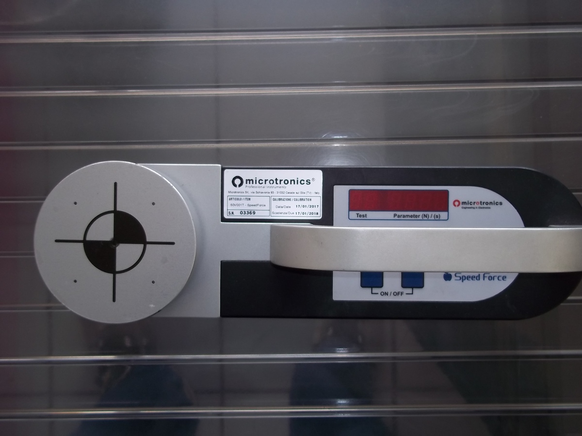

von Bernd F. (metallfunk)
Natürlich geht das. Ein Relais dazwischen schalten und gut ist.
Aber: Das Tor muss natürlich eine vernünftige Absicherung haben.
Quetschkanten mit aktiven Kontaktleisten gesichert?
Lichtschranken eingebaut?
Motorkraftregelung geprüft?
Messprotokoll mit so einem "billigen" Teil gemacht?
Alles dokumentiert?
Die Normen beachtet?
Es gibt natürlich Grenzen:
https://www.geldtipps.de/versicherungen/unfallversicherung/wenn-die-automatiktuer-zur-unfallfalle-wird
Grüße Bernd
Grundsätzlich lässt sich ein elektrisches Tor auch ohne Sichtkontakt
fernsteuern. ( Bei der Supermarkttür steht ja auch nicht dauernd einer
daneben).
Aber: Dazu müssen die Kraftparameter, die Sicherheitseinrichtungen,
wie Kontaktleisten und Lichtschranken, funktionieren.
Das ist bei jeder Aufzugstür auch so.
Drehtore sind da allerdings deutlich aufwändiger als Schiebetore.
Grüße Bernd
