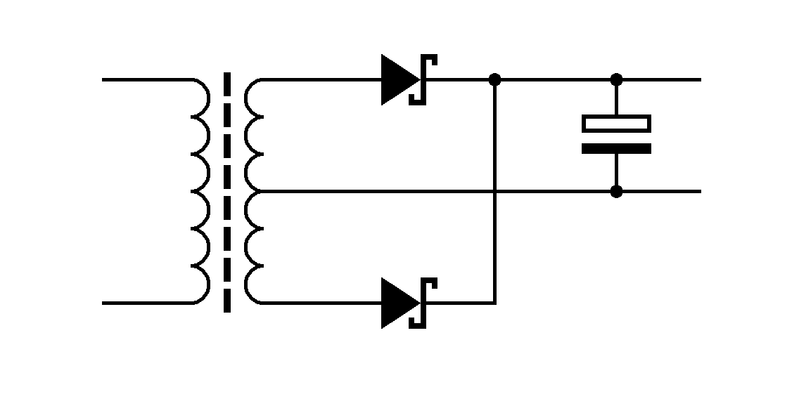

Hallo Hans, wenn Du eine Gleichspannung brauchst, dann weder Serie oder Parallel, sondern so. Spart eine Diodenstrecke.
Hans schrieb: > Welche Vor-/ Nachteile ergeben sich durch die zwei Varianten? > a. 2x12V und diese in serie Man kann auch 12V abgreifen. Kein Problem mit unterschiedlichen Wicklungen. > b. 2x24V und diese parallel zu verschalten Kein Vorteil. Nur Nachteil, wenn die Wicklungen nicht 100.0% gleich sind, entsteht ein Verlust der vollständig im Trafo bleibt und ihn erwärmt, daher sinkt die entnehmbare Leistung bevor er überhitzt um mehr als die verlorene Leistung ausmacht.
der schreckliche Sven schrieb: > wenn Du eine Gleichspannung brauchst, dann weder Serie oder Parallel, > sondern so. Spart eine Diodenstrecke. Das spart zwar eine Diodenstrecke, aber der Trafo wird dann doppelt so schwer, weil die negative Halbwelle ungenutzt bleibt.

Konstantin schrieb: > Das spart zwar eine Diodenstrecke, aber der Tra fo wird dann doppelt so > schwer, weil die negative Halbwelle ungenutzt bleibt. ???? Noch nie eine ZWEI-WEG-Gleichrichtung gesehen? Hätte ich jetzt nicht gedacht, daß die Schaltung dermaßen unbekannt ist, daß sie ohne Punkte nicht verstanden wird.
Konstantin schrieb: > Das spart zwar eine Diodenstrecke, aber der Trafo wird dann doppelt so > schwer, weil die negative Halbwelle ungenutzt bleibt. Hä? Wie kommst du auf so etwas? Parallelschalten würde ich nur bei LL-Kernen. Bei Maschinenherstellung sind die beiden Wicklungen weitgehend identisch.
Konstantin schrieb: > Das spart zwar eine Diodenstrecke, aber der Trafo wird dann doppelt so > schwer, weil die negative Halbwelle ungenutzt bleibt. Ganz im Gegenteil. Man hat sogar noch mehr Leistungsreserve. Bei gleich großem Trafo.

Die 2-pulsige Mittelpunktschaltung https://www.mikrocontroller.net/attachment/337057/Zweiweg-Gleichrichter.png nutzt den Transformator schlechter aus, als die 2 pulsige Brückenschaltung. Das kann man sich z.B. wie folgt erklären: Jede Sekundärwicklung der Mittelpunktschaltung trägt arithmetisch halb soviel Strom, wie die Sek.-Wicklung der Brückenschaltung. Der Effektivstrom sinkt aber nur auf das 1/√(2)-fache. Wickelt man zusätzlich "dünner", wird es sekundärseitig noch wärmer. (In der Energietechnik gibt es extra solche Tabellen, wie welche Gleichrichterschaltung den jeweiligen Transformator ausnutzt bzw. um wieviel seine Scheinleistung grösser sein muss, als die entnommene Gleichstromleistung. Und die muss IMMER grösser sein, auch wenn kein Ladekondensator vorhanden ist.)
Der Hase im Pfeffer ist hier, daß der Trafokern eben nicht 2x so groß sein muß, beim Mittelpunktgleichrichter. Sondern daß, grob gesagt, einfach nur "die Wicklung ihren Platz finden muß".

Elektrofan schrieb: > Die 2-pulsige Mittelpunktschaltung > https://www.mikrocontroller.net/attachment/337057/Zweiweg-Gleichrichter.png > nutzt den Transformator schlechter aus, als die 2 pulsige > Brückenschaltung. "Schlechter" heisst aber nicht, "nur zur Hälfte", wie unser "Erdbeerkuchenspezialist" meint. Hier noch ein Kommentar aus den dse-faq zur Mittelpunktschaltung: Amerikaner verwenden oft anders gewickelte Trafos in Mittelpunktschaltung und kommen mit 2 Dioden aus. Wenn man dafür einen in Europa gefertigten Trafo mit 2 Wicklungen verwendet, bei dem beide Wicklungen für Dauerstrom und nicht nur für 50%ige Nutzung ausgelegt sind, wodurch sich ein anderes Masseverhältnis von Eisenkern zu Wicklungskupfer ergibt, kostet das nur unnötiges Geld für den 1.4 mal dickeren Trafo. Als Hobbyist vielleicht egal, bei kommerzieller Pfennigfuchserei aber wichtig. Im Umkehrschluss heisst das, das bei amerikanischen Trafos nicht beide Wicklungen gleichzeitig voll belastet werden dürfen, aber da der Trafo eh für 127V~ und 60Hz ausgelegt ist, erübrigt sich dessen Verwendung meistens sowieso. Die Mittelpunktschaltung hat nur 1 Diodenspannungsabfall, da aber bei gleichem Kern der Wicklungswiderstand doppelt so hoch und damit der Spannungsabfall im Belastungsfall höher ist, wird dieser Vorteil wieder aufgehoben. Bei professioneller Auslegung wird der Trafoinnenwiderstand zwischen Leerlaufspannung und Gleichrichterspitzenstrom eingepasst (Section 8 in HB206 von OnSemi, auf gut Deutsch: Profis machen den Draht so dünn wie es geht, es geht so lange die Elektronik die Effekte ausregeln kann, und sparen damit Kupfer und senken die Spitzenstrombelastung der Bauteile), als Bastler muss man nehmen was angeboten wird.

Fakt ist, dass eine Zweiwegschaltung den Trafo um den Faktor 1,4 höher belastet als eine Brückenschaltung bei gleichem Ausgangsstrom. Wer die Berechnung von Effektivwerten beherrscht, weiß das. Nur bei niedrigen Spannungen, etwa unter 5V wird die Zweiwegschaltung günstiger, wenn man beim Vergleich zur Brücke die Spannungsverluste in den Dioden berücksichtigt. Ein Sonderfall für Zweiweg ist dann, wenn zwei gleichhohe Spannungen mit entgegengesetzter Polung erzeugt werden müssen, die gleich stark belastet werden, wie bei Komplementärendstufen. (und siehe da: in der Schaltung taucht wieder eine Diodenbrücke auf). Da wird die Trafowicklung wieder mit beiden Halbwellen des Sinus belastet. Wenn ihr Schaltbilder von fertigen Geräten anschaut, werdet Ihr vorwiegend die Kombination EINE Wicklung mit dazugehöriger Brücke finden, wenn diese die Hauptlast des Trafo darstellt.

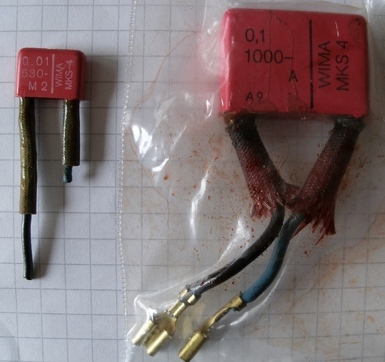

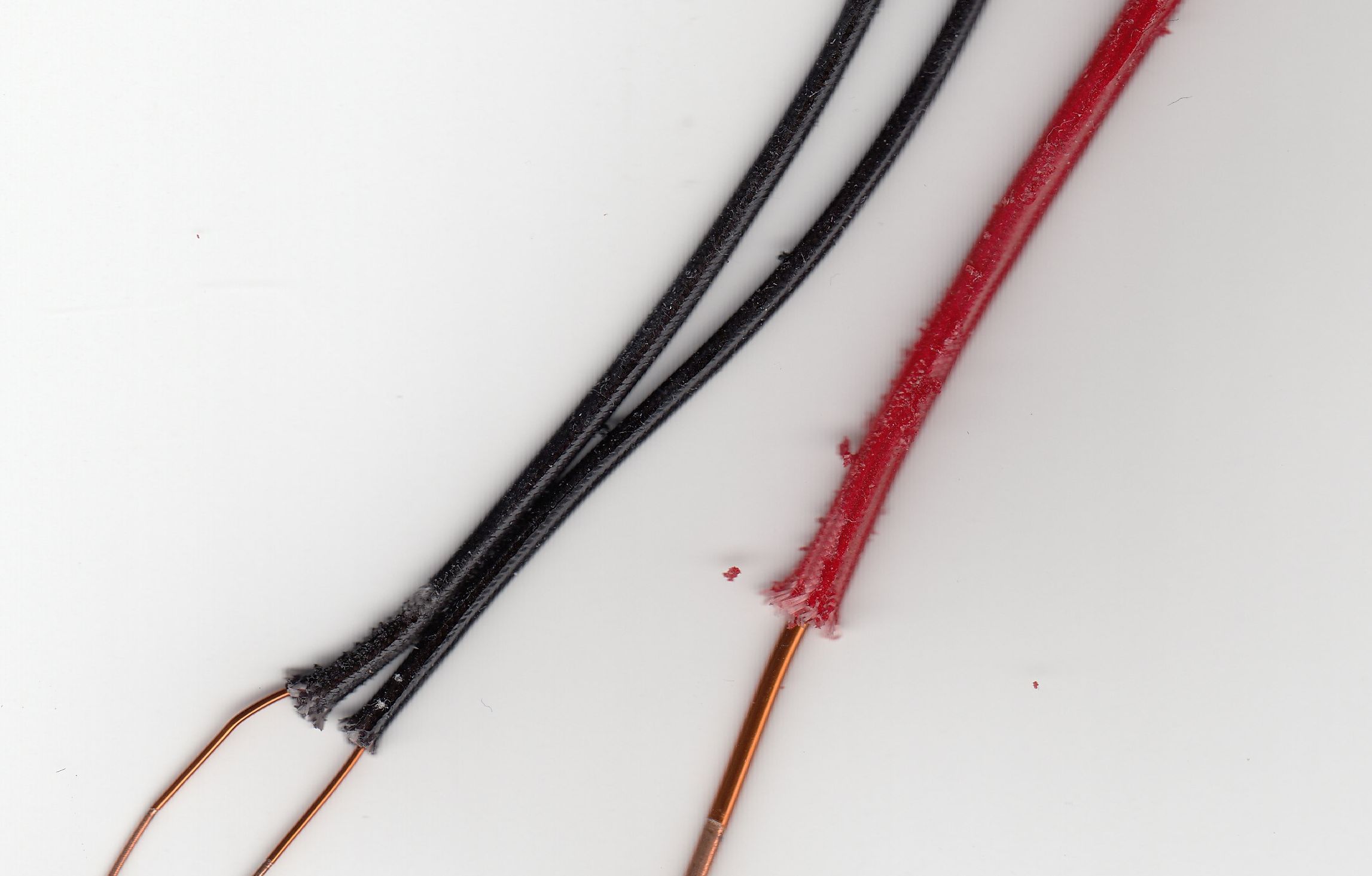

Thomas B. schrieb: > Jetzt habe ich aber festgestellt, dass sich die Isolierung der > Anschlüsse auflöst. > Was ist denn das für ein Mist, ist das normal?? > Die Isolierung klebt wie Pattex, teilweise hat die rote Isolierung schon > die gelbe Isolierung verfärbt und ist weich. > > Das Ding war aber schon 12 Jahre eingelagert. > (Original verpackt.) > > Ist von Reichelt. > > https://www.reichelt.de/Ringkerntrafos/RKT-22015/3/index.html?ACTION=3&LA=446&ARTICLE=15271&GROUPID=4539&artnr=RKT+22015&SEARCH=22015 > > Das Datenblatt taugt nur als Toilettenpapier deshalb habe ich in > ausgewählt. Kannst Du oder ein anderer mir eine Alternative zu den Ringkerntrafos von Reichelt nennen? Ich habe mittlerweile von Reichelt drei leistungsschwächere Exemplare im Einsatz. Gibt es eine Empfehlung? Block? Talema?

Das Gerät mit einem vergleichbaren Trafo zeigt die gleichen Symptome, die Isolierung sieht auch jämmerlich aus. Primär wäre mir das egal, ist ja Kupferlackdraht und man könnte was Neues drauf schieben, aber Sekundär mache ich mit sorgen. Habe mal ein Scann der Kabel des eingelagerten Trafos reingestellt. Weis aber jetzt nicht ob die Pattex-Isolierung optisch rüberkommt. Wie geschrieben, das löst sich alles auf und klebt. Gruß Thomas Edit: Ja ich weiß, die Messwerte fehlen noch , wegen der Frage des TO. Kommt aber noch.

Thomas B. schrieb: > Das Gerät mit einem vergleichbaren Trafo zeigt die gleichen Symptome, > die Isolierung sieht auch jämmerlich aus. Schön sieht das nicht aus. Aber: es geht noch schlimmer. Keine Ahnung, das genau das außer dem Glasfasergewebe noch ist (mutmaßlich: PVC mit Weichmacher) aber bei manchen Gewebeschläuchen löst sich die Kunststoff-Einbettung mit der Zeit auf. Gerätefüße sind auch gern mal betroffen. Stichwort: Gummipest. > Primär wäre mir das egal, ist ja Kupferlackdraht und man könnte was > Neues drauf schieben, aber Sekundär mache ich mit sorgen. LOL Whut? Auch die Sekundärwicklung ist selbstverständlich Lackdraht. Der Gewebeschlauch ist nur zusätzliche Isolation. Den könnte man im Prinzip auch ersetzen - einfach die Isolationsfolien vom Trafo abwickeln, bis die Sekundärwicklung frei liegt und neu isolieren. Nur wozu? Die Isolation wird nicht beeinträchtigt sein. Ich habe gerade letztens Gerät offen gehabt, in dem auch Ringkerntrafos von Reichelt werkeln. Die Isolation sieht auch etwas angegriffen aus, ist aber im wesentlichen noch in Schuß. Ich werde einen Teufel tun, da dran zu schrauben ...
Thomas B. schrieb: > Das Gerät mit einem vergleichbaren Trafo zeigt die gleichen Symptome, > die Isolierung sieht auch jämmerlich aus. Danke für das Bild. Sollte ich Ringkerntrafos eher von Block kaufen? Gibt es da eine empfehlenswerte Einkaufsquelle?

Thomas B. schrieb: > Das Gerät mit einem vergleichbaren Trafo zeigt die gleichen Symptome, > die Isolierung sieht auch jämmerlich aus. Auch bei mir liegen Trafos in der Schublade, wo der Gewebelackschlauch klebt und sogar Spuren in der Schublade hinterlassen hat. Unschön, aber das hat keinen unmittelbaren Ausfall zur Folge.
Manfred schrieb: > wo der Gewebelackschlauch > klebt Der Lack kann sich ruhig auflösen, solange das Gewebe unbeschädigt ist funtioniert der Trafo, also wahrscheinlich noch sehr lange Zeit. Dass er nicht mehr "schön" ist juckt ja nicht wirklich. Trafos in alten Dampfradios aus dem letzten Weltkrieg sind auch nicht mehr schön, aber so gut wie nie kaputt. Georg
Georg schrieb: > Der Lack kann sich ruhig auflösen, solange das Gewebe unbeschädigt ist > funtioniert der Trafo, also wahrscheinlich noch sehr lange Zeit. Dass er > nicht mehr "schön" ist juckt ja nicht wirklich. Trafos in alten > Dampfradios aus dem letzten Weltkrieg sind auch nicht mehr schön, aber > so gut wie nie kaputt. Hi, es gibt offensichtlich Unterschiede in der Qualität der Gewebeschläuche, was die Klebrigkeit anbelangt. Die "alten", 50 und mehr Jahre alten Gewebeschläuche in den Uraltradios scheinen länger zu halten, ohne klebrig zu werden. Aber auch bei den neueren gibt es noch Unterschiede. Im Bildchen ist der Gewebeschlauch, den ich zum gleichen Zeitpunkt wie beim Kondensator rechts gekauft hatte, noch gut erhalten. Beim Kondensator rechts im Bild klebte es fürchterlich, so dass ich ihn nach dem Ausbau in einem Extra-Tütchen aufbewahren musste. Und, ich bin mir nicht sicher, ob es nicht doch irgendwann einmal geknallt hätte - mangels nachlassender, ausreichender Isolation. Hatte ihn vorsorglich ausgetauscht, nachdem ich die "Bescherung" gesehen hatte, (und gegen einen "echten" X2.) OT/Kleiner Scherz: Kondensator, garantiert unzerbrechlich... Und so, verehrtes Publikum, sieht das Ding von innen aus!/OT Bild 2 Dann hatte ich noch festgestellt, wenn man die vor etwa einem Jahr gekauften Gewebeschläuche biegt, platzt schon bei der Montage der Lack ab. Gibt es da vielleicht Vorschriften für minimale Biegeradien? ciao gustav
Karl B. schrieb: > Gibt es da vielleicht Vorschriften für minimale Biegeradien? Vielleicht liegt es auch an der Beschichtung. Hier sind einige aufgeführt: http://isolierschlauch.bastech.de/glasseidenschlauch/ http://www.kaltenbach-online.com/de/produkte/thermische-und-elektrische-isolierschlaeuche/glasfilament-textilschlaeuche

Manfred schrieb: > Trafos in der Schublade, wo der Gewebelackschlauch klebt Kleben an sich ist vielleicht nicht besonders selten. Manfred schrieb: > und sogar Spuren in der Schublade hinterlassen hat. Genau das meinte ich. Das Material "tropft" (laaangsamst). Ohne das Gewebe verlöre es schnell die Form. Manfred schrieb: > Unschön, aber das hat keinen unmittelbaren Ausfall zur Folge. Es ist halt lästig. Konstantin schrieb: > brachial ...ist mittlerweile wahrscheinlich auch die Wirkung eurer Erdbeer- Kuchen-Romanze auf die Leser. Wer konnte/kann, besorgt/e sich (und mampft/e) pfundweise EK. Folgen: Verbreitung einer EK-Sucht, und/oder EK-Knappheit? (Geht dann noch der Rhabarber aus - Mord und Totschlag.) Aufhören! :)

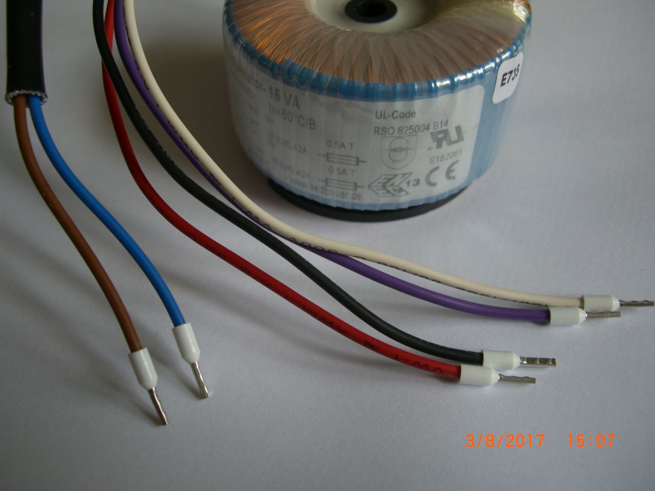

Ich habe mal den Reichelt “RKT 22015“ gemessen. https://www.reichelt.de/Ringkerntrafos/RKT-22015/3/index.html?ACTION=3&LA=446&ARTICLE=15271&GROUPID=4539&artnr=RKT+22015&SEARCH=22015 Belastet mit 220Ohm / 10% Spannung 1 = 16,43-16,46V Spannung 2 = 16,42-16,45V Differenzspannung bei Parallelschaltung = 38-40mV (ein Ende offen gemessen) P _Leerlauf = 1,65W Scheinleistung = 2,21VA Bei Parallelschaltung oder alle Enden offen war kaum ein Unterschied festzustellen, ging wohl auch in der Netzspannungsschwankung unter. Netz lag bei 229,7-230,1V AC Habe mal ein Bild von einem Sedlbauer-Trafo reingestellt. (16VA) Damit der Minusmann weis, was Qualität ist. Anschlüsse flexibel, Top Isolierung und mit Aderendhülsen. Primär (Isoliert, flexibel und noch Gewebeschlauch drüber) Gruß Thomas

Ich hatte ja die Wirkleistung und Scheinleistung bei Parallelschaltung und alle Enden offen gemessen. P schwankte zwischen 1,63W-1,66W Im Mittel lag sie bei 1,65W.
Wenn ich das übersetze bedeutet das: 1,63 Watt bei offenen Sekundäranschlüssen 1,66 Watt bei parallelgeschalteten Sekundäranschlüssen Wie schon vermutet, wirkt sich eine Parallelschaltung der Sekundäranschlüsse nicht nennenswert negativ aus. Eine Leistungserhöhung von 0,03 Watt ist locker zu verschmerzen.
