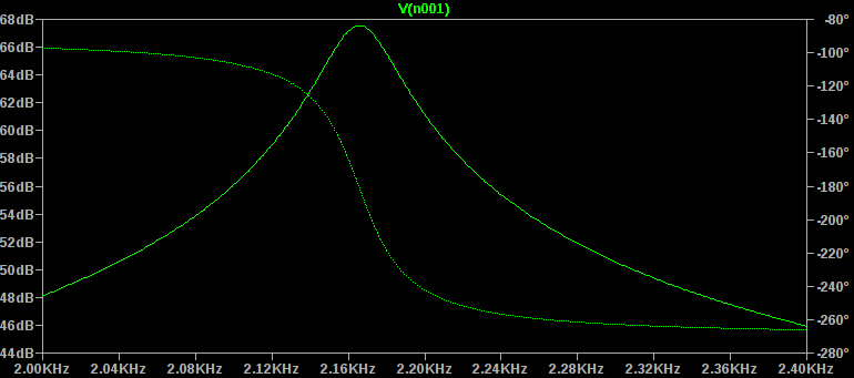

Das war ein Irrtum meinerseits. Die Designs die einen Opamp als
Vorverstärker nutzen, betreiben die Spule in Resonanz (mit einem
Parallel-C), wodurch eine hohe Impedanz erreicht wird.
Durch die Resonanz wird die Spule allerdings schmalbandig, was bei hoher
Spulengüte zum Problem wird; Das Nutzsignal kann je nach zu messender
Magnetfeldstärke mehrere 100Hz schwanken.

Ich denke ich werde einen Schwingkreis mit regelbarer Kapazität machen,
die muss man dann je nach zu messender Magnetfeldstärke einstellen.
