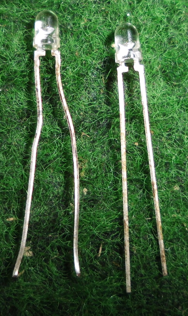

Hallo
Hatte jetzt einige Leuchtdioden verbaut.
Beinchen waren gleichlang und ich baute nach Kathode(-),große Fläche,
Anode(+), kleine Fläche ein.
Jetzt funktionierte es aber nicht, bis ich darauf kam das bei
verschiedenen Leuchtdioden die Große Fläche der Pluspol war.
Kommt das öfters vor, da ich dies bis jetzt nicht kannte!
Jetzt habe ich noch einige gefunden wo das lange Beinchen zur großen
Fläche geht.
Nach Beinchen u. Funktion der Pluspol,trotz großer Fläche.

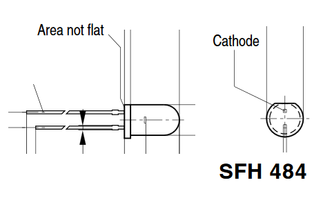

von Wolfgang (Gast)
Wegstaben V. schrieb:
> _K_athode = _k_urzes bein = _K_elch trifft meistens zu.
> Ansonsten hilf ein 5 EUR Multimeter.
Stimmt wohl nur, wenn Kathode mit "K" geschrieben wird.
Bei IR oft nicht, Beispiel SFH484 o.ä.
Cathode: langes Bein, Abflachung, kleine Fläche
http://www.osram-os.com/Graphics/XPic1/00116607_0.pdf

von Nosnibor (Gast)
"verpolte" LEDs sind mir auch schon untergekommen. Waren irgendwelche
high-efficiency-Dinger, bei denen ich dann Papier drüberlegen mußte als
"Strahlenschutz", um mir nicht die Augen zu ruinieren.
Vermutlich hängt das mit dem Material und Herstellungsprozeß zusammen.
Der Kelch ist notwendigerweise mit dem Substrat verbunden, und meist ist
das n-leitend, mit einer dünnen p-Schicht obenauf. Wenn ein Material
verwendet wird, mit dem ein p-Substrat einfacher ist, wird eben der
Kelch die Anode.
von Martin S. (led_martin)
Seit es RGB-LEDs mit gemeinsamer Anode oder Kathode gibt, braucht man
ja, zumindest von den drei Grundfarben, LED-Chips in beiden
Polaritäts-Varianten, da in diesem Fall der gemeinsame Pol ja auch der
Träger der Chips ist. Bei Power-LEDs werden oft auch beide Pole von
oben, per Bonddraht, kontaktiert. Die Beobachtung von Nosnibor (Gast)
kann ich bestätigen, als es endlich wirklich helle LEDs gab, (Hab ich
mich, als LED Bastler, da gefreut! :-) ) waren da viele andersrum
gepolt, später hat das dann, nach meinem Empfinden, eher wieder
nachgelassen, und man ist mehr zum Üblichen zurückgekommen. Ich teste
aber auch oft noch mal, bevor ich eine LED verbaue, besonders, wenn es
mal wieder eine andere Sorte ist.
Mit freundlichen Grüßen - Martin
