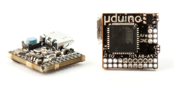

News µduino: Arduino kompatibles Miniaturmodul
von Christoph B. (birki2k)
Wer mit klassischen Arduinos an Platzprobleme stößt, dürfte Gefallen an dem µduino finden. Das zu Arduino kompatible Modul ist extrem klein gehalten, spart dabei aber nicht an IOs.
Die Platine vereint ATMEGA32U4, 16 MHz Oszillator, Spannungsregler, Resetbutton und eine micro-USB-Buchse auf wenig Raum. Herausgeführt sind 6 analoge und 14 digitale IOs, wobei die IO-Leiste ein Rastermaß von 1,27 mm gegenüber herkömmlichen 2,54 mm Stiftleisten aufweist. So misst die gesamte Platine lediglich 12 mm x 12 mm.
Programmiert wird das Modul per USB, der Arduino Bootloader ist bereits vorinstalliert. Die Spannungsversorgung erfolgt dabei wahlweise über die USB-Buchse oder eine separate Eingangsspannung mit bis zu 16 Volt. Per Jumper kann die interne Spannungsregelung auf 5 oder 3,3 Volt eingestellt werden. Diese Spannung eignet sich auch zur Versorgung externer Peripherie.

Nett ... Ein aktueller AVR mit USB :)
Aber warum nehmen die 1,5mm Leiterplatten?
Sowas macht man mit 0,6ern!
von Donni D. (Gast)
Zwei Sachen sind mir aufgefallen:
1. sieht das ziemlich gruselig gelötet aus, aber vielleicht wird das ja
besser wenn dann mehrere vom Band rollen.
2. fände ich es gut wenn man die USB Buchse später einfach abnehmen
kann, wird aber wahrscheinlich nicht gehen. Diese ist ja das 'klobigste'
am Board.
Sonst macht es nen guten Eindruck wie ich finde, ist eine Versuchung
wert.

von Löten an Klöten kann Leben töten (Gast)
Viel zu teuer. Entspr. kleine 32U4-Borads (der Chinese hat da einen iirc
"pico nano" im Angebot, den es als offiziellen Arduino gar nicht gibt,
ist wie ein Pico nur mit 32U4 drauf.
Als Bastler will man eher was steckbretttaugliches, soll es wirlich
wearable sein nimmt man keine Bastlerboards sondern macht sich gleich
selber ne entspr. Platine.
Das Ding ist am Bedarf vorbei, kommt zu spät und ist auch noch völlig
überteuert, wird auch nicht durch hohe Stückzahlen billiger, da kein
grosser Markt für so ein "Nischenprodukt", hohe Stückzahlen werden also
nie erreicht.
Und mal ehrlich: für so ein Furzboard mit nem ollen 8-Bitter das sonst
nix drauf hat dieser Preis? Da gibts ja schon welche mit Mini-OLED,
BLuetooth oder was man sonst noch haben will für weniger Geld, von
Privatanbietern z.B. auf tindie.
Ne, das is nix.
von Johannes S. (Gast)
Das Modul ist zwar schnuckelig klein, aber wie klemmt man seine
Peripherie an? Das Feature, die Anschlüsse im 1,27 mm Raster sind da das
Problemchen:
Lochraster: man braucht eine entsprechende Platine im 1,27 mm Raster,
die sind teuerer und die Steckverbinder ebenso. Der geringe Abstand bei
dem Lochraster ist weniger Bastelfreundlich als direkt Drähte an den µC
zu löten. Selbstgefertigte Platine kann man bei 1,27 mm Stiftleisten
vergessen, also müsste man eine Platine fertigen lassen. Aber da kann
man gleich den µC drauf packen.
