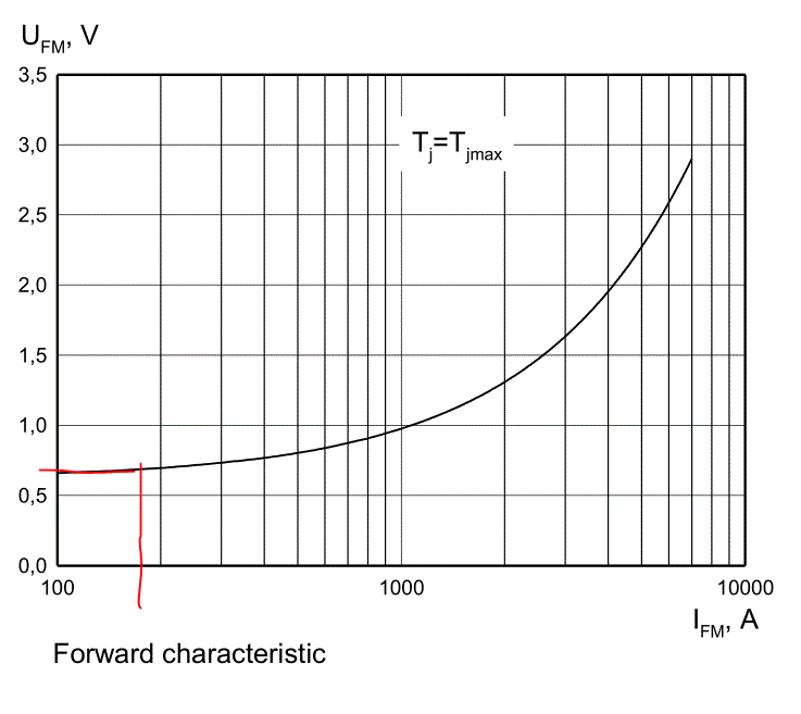

Moin, für ein Akkupack benötige ich eine Diode, die ca. 175 Ampere schalten kann, bei Spannungen bis maximal 450 Volt. Die Diode wird benötigt, weil der Akku nur ein Backup ist und die normale, am Verbraucher parallel angeschlossene Quelle den Akku nicht laden soll. Ein Trennrelais scheidet aus, wegen der Schaltgeschwindigkeit. Natürlich möchte ich die Verlustleistung über diese Diode so gering wie möglich halten, schon alleine aus Wärmeabfuhrgründen. Wie würdet ihr das Problem lösen? Virtuelle Diode über MOSFET? Welche Bauteile wären geeignet?

Hallo Solche Dioden gibt's schon z.B. MPKB2CA100U60 oder größer. Bei so hohen Strömen ist die Durchlassspannung auch schon eher im Bereich um 1,6V. Das schraubt die Verlustleistung dann schon auf knapp 300W. Also wenn es darauf ankommt, wobei das im Verhältnis zur Last mit knapp 80 kW dann auch nicht soooo viel ist, dann eben doch was aktives. Gruß Ulf

Horst schrieb: > Virtuelle Diode über MOSFET? Mosfets mit dieser Spannung haben gerne DS-Widerstände im Ohm-Bereich. Da ist die Uf einer Diode allemal besser. Das ist in etwa die Liga, in der du spielen willst: http://www.littelfuse.de/products/power-semiconductors/igbt-module/mg06200s-bn4mm.aspx http://www.littelfuse.de/products/power-semiconductors/rectifier-module/rectifier-diode-module-series-package-s/md16180s_bm2mm.aspx Und wie da leicht zu erkennen ist, hängt die Diode nicht arg hinterher, was die Verluste angeht. Im DK Package kannst du dann noch beide Dioden parallel schalten. Ich würde eine Diode als "Sofort-Schalter" vorsehen und die bei nächster Gelegenheit mit einem kräftigen Schütz überbrücken...

Horst schrieb: > Ein Trennrelais scheidet aus, wegen der > Schaltgeschwindigkeit. Natürlich möchte ich die Verlustleistung über > diese Diode so gering wie möglich halten, schon alleine aus > Wärmeabfuhrgründen. Was spricht dagegen, eine Diode einzubauen, die im Fall der Fälle den Strom kurzzeitig übernimmt und diese dann mit einem Geeigneten Relais zu überbrücken? Ob dieses dann in 10 ms oder 500 ms schaltet ist dann relativ egal, die Wärmeentwicklung in den Dioden ist in diesem Zeitbereich auch nicht allzu problematisch.

Ich fürchte das scheitert letzlich am Geld. Dioden sind so billig, selbst mit dickem Kühlkörper ist das kleines Geld. DC Schütze sind leider nicht ganz billig. Mosfet mit Controller für ideale Diode geht im Prinzip schon. Das sind dann aber schnell mal 40Stk. TO247 parallel wenn sich das mit der kleineren Verlustleistung lohnen soll. Bauteile, Leiterplatte, alles was so beim testen kaputt kaputt macht: ca. 700,- fürs Material. Da du das nötige Wissen nicht selbst hast ist das gemessen an den Kosten für jemanden ders macht leider nur ein kleiner Teil. Für einen Wirkungsgradgewinn im Promille Bereich ist das alles wohl nicht sinnvoll. viel Erfolg und halt uns auf dem Laufenden hauspapa
hauspapa schrieb: > DC Schütze sind leider nicht ganz billig. Der Schütz schaltet ja fast spannungsfrei. Und deshalb reichen dort sicher geringere Anforderungen aus...
Die Idee mit dem Schütz ist super, hat allerdings ein Problem. Funktion der Diode ist ja nicht nur, dass das Akku-Backup "nahtlos" einspringt. Genauso nahtlos sollte die Anordnung auch sperren, wenn die Hauptquelle wieder zur Verfügung steht. Wenn der Akku schon deutlich entladen ist, würde die Haupt-Stromversorgung sonst einen ordentlichen Ladestrom in den Akku quetschen. Unter diesen Bedingungen muss das Relais dann unter hoher Last abschalten. Deswegen dürften die Anforderungen doch nicht so gering sein. Es bleibt dann auch die Frage der Ansteuerung mit hoher Zuverlässigkeit. Vielleicht ist eine normale Hochstromdiode doch das Mittel der Wahl, auch wenn die Verlustleistung absolut gesehen eher unhandlich ist. Prozentual gesehen spielt sie keine Rolle.
